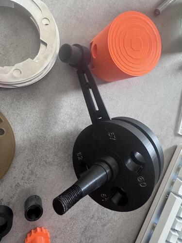

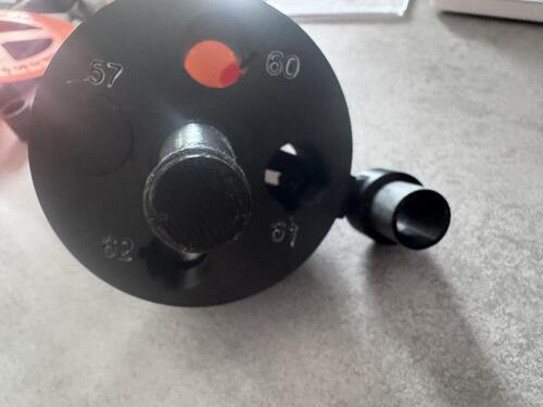

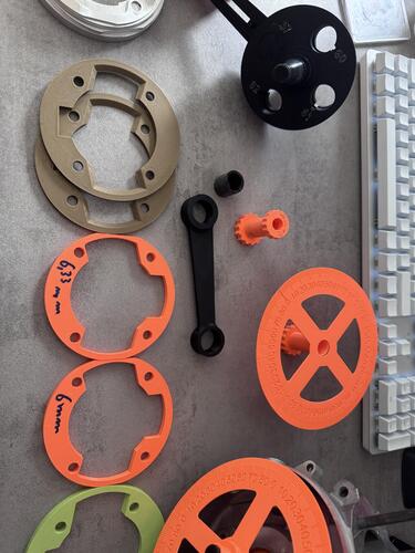

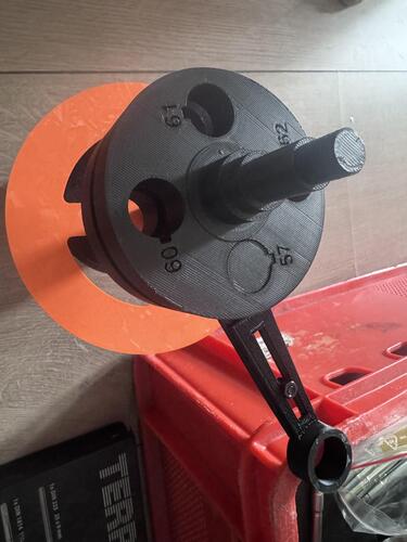

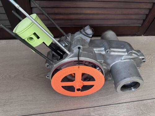

Braucht jemand evtl Kurbelwellen dummys mit verschiedenen Pleullängen und Hüben zum austüfteln von Steuerzeiten? Im Rahmen meines Wideframe auf PINASCO 206 ccm Projektes hab ich einiges konstruiert, um die Steuerzeiten und Spacer Abstände herausfinden zu können. Ist alles in Fusion360 konstruiert und kann angepasst werden. Funktioniert mit den üblichen Lagerdummies. Das gleich gibts nochmal mit SIP PERFORMANCE 125 ccm Kolben und Spacern für Pinasco Wideframe Gehäuse. Bei Bedarf gerne per pn melden, dann gerne auch als f3d. Wideframe_Kurbelwelle_+varioPleul_57_60_61_62_M12x15.zip Kolben+Spacer_206+125ccm.zip
