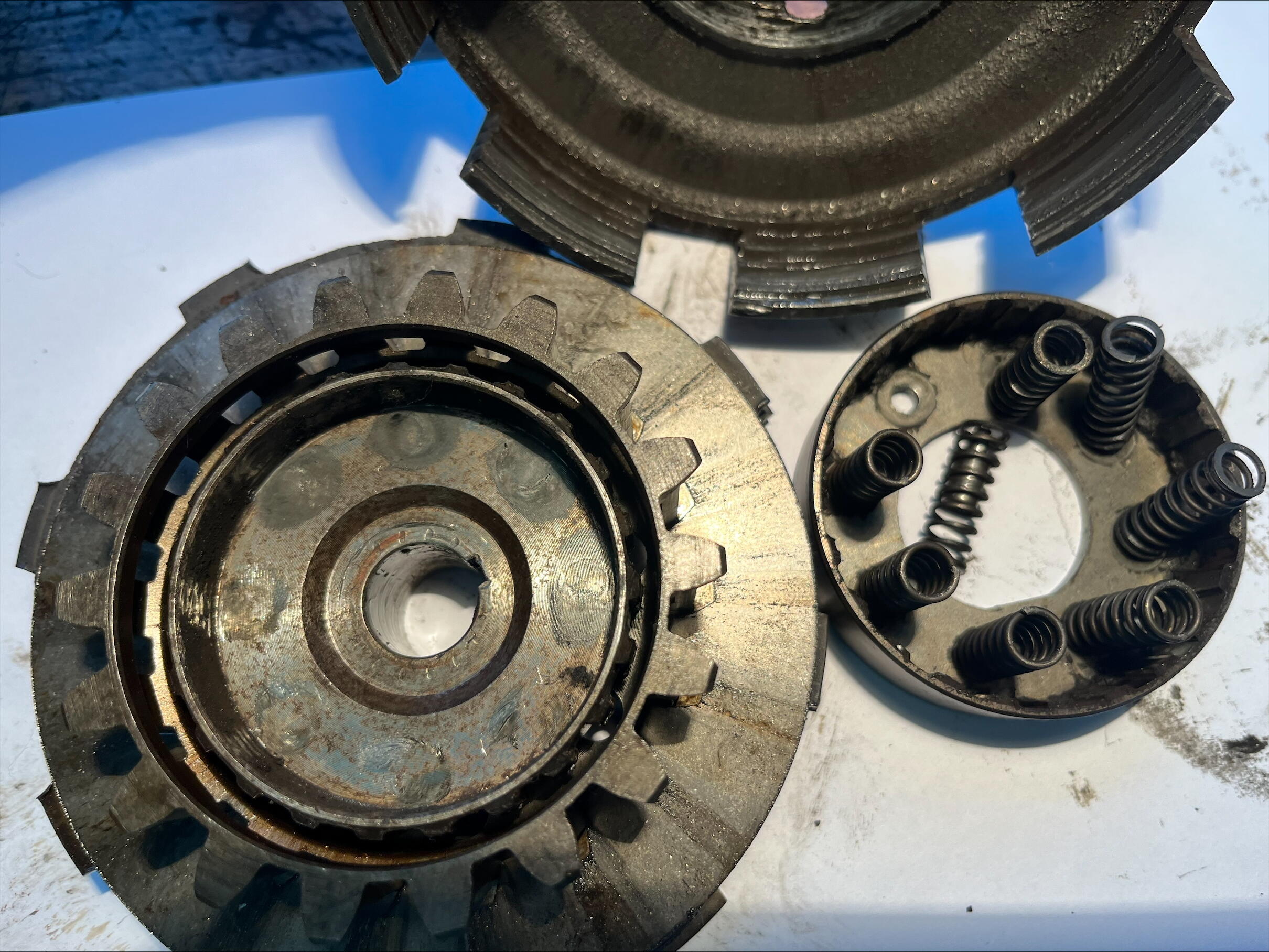

Cosa Kupplung trennt nicht richtig
Danke für den Input, Kupplung (Superstrong) ist bestellt.
Die VMC ist zur Zeit nicht lieferbar. Gerade gesehen, die Superstrong gibt es auch ohne Ritzel. Link Kupplung-Set BGM PRO Superstrong 2.0 Touring CR Ultralube für Vespa PX Typ Cosa2FL - ohne Kupplungritzel, mit BGM Pro TOURING Alu Kupplungsbelägen
Ok, dann wird es eine Superstrong. Mein Ritzel passt da ja rein. Wobei ich die bei meinen 16 PS/19 Nm Motörchen eigentlich etwas zu überdimensioniert halte.
Dann wäre ich der erste Schwabe den man verstehen kann . Ich schweiße nichts, das kommt in die Tonne. Ich muss halt nur das Ritzel weiter verwenden, da Sprint Motor. Wie sieht es denn mit der oben verlinkten Newfren Kupplung aus?
Der Korb sieht auch eingelaufen aus und ich habe leider keinen Zugriff mehr auf ein WIG- Schweißgerät.
Also ihr meint, ab in die Tonne damit? Eigentlich wollte ich das 23er Ritzel behalten. Sowas sollte dann für 16PS OK sein? Kupplung für Vespa Cosa2 von NEWFREN - 4-Scheiben, 23 Zähne - Hochwertige Ersatzteile
Mir wurde die hier im Forum als ori. Piaggio verkauft. Leistung habe ich nur 16 PS oder so. Aber stimmt schon, die Probleme fingen an, als ich sie am Gardasee die Berge hoch gequält habe.
Ernsthaft? Ich habe überall gelesen, dass die Cosa2 der HeisseScheiss ist. Das die unterdimensioniert ist habe ich wohl überlesen.
Moin, was führt zu diesem Schadensbild? Cosa2 in Sprint mit DRT Ritzel. Ich habe mal zu den Stiften gelesen, finde es aber nicht mehr

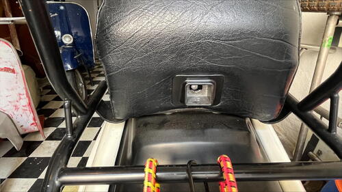

Fragen zur Lambretta/serveta Lince/Lynx
Toll. Mein Schloss liegt irgendwo auf der Straße. Ist der Einsatz baugleich mit den Piaggio Dingern oder muss ich 30€ für ein komplettes ausgeben?
