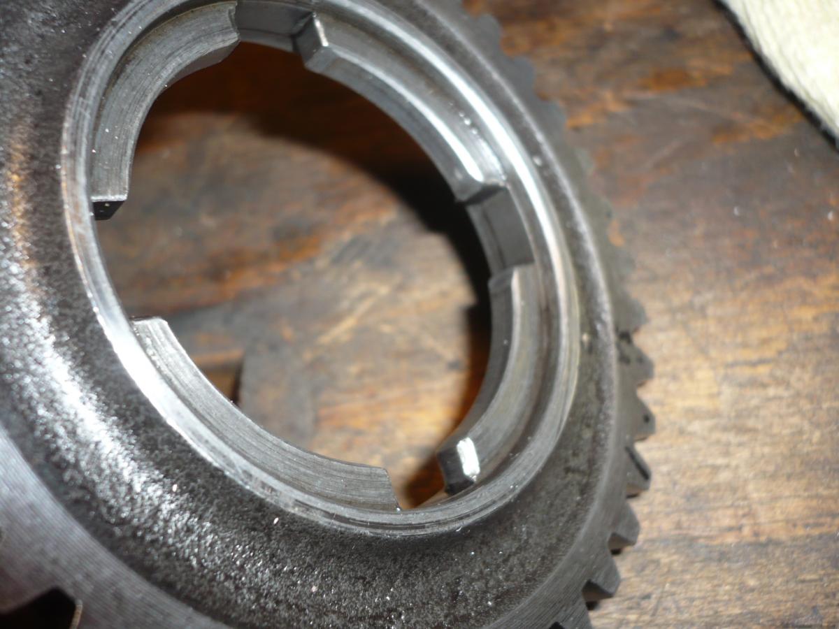

  14. Hab mich wohl missverständlich ausgedrückt, kann bezüglich Gangspringen nichts sagen, da Getriebe gebraucht gekauft...ich meinte die Flächen in die das Schaltkreuz greift. Die haben ne "leichte" Phase (siehe Bild). Tut sich da ein Nachteil beim Fahren auf? Getriebe wird sauberst ausdistanziert!
  15. Moin! Hab gestern mein Getrieb zerlegt und dabei festgestellt dass der 3.Gang nicht mehr ganz saubere Flanken hat, ist das so noch weiter fahrbar? Soll in meinen neuen Motor: Polini 177, LHW, Si24, Sip Road
