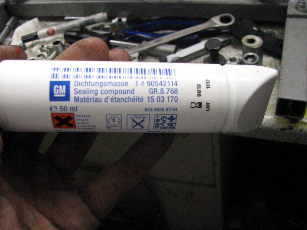

ich nehme seit ewigkeiten irgendwas, wasgerade neben der werkbank greifbar ist, dirko, würth etc. hält alles - gab noch nie probleme. seit dem letzten motor nehme ich das - soll wohl die ultimative waffe für zylinderköppe sein ist das grüne zeug, was auch der worbel verwendet. ich hatte es vor jahren mal bei meinem wakü-motor benutzt -allerdings nur 5 ml gekauft da gabs null probleme mit und der hatte wirklich dampf und kompression
