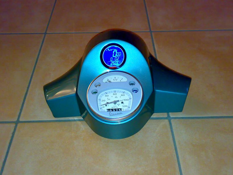

  13. also ich wollte unbedingt eine uhr und drehzahlmesser, lange überlegt und hab mir mittlerweile das hier gebaut, 2x temp für was auch immer verwendbar, drehzahlmesser, uhr. zündschloss ist ins handschuhfach gewandert. hat 70 euro gekostet bisschen gewebematte, harz, neu farbe drauf. und der selbsttest von dem koso sieht schon spassig aus...
  14. hi, hat irgendjemand schonmal einen koso digital oder black lcd (rundinstrument) geöffnet und kann mir sagen wie es da drinnen aussieht? bilder wären natürlich noch besser...möchte den in einer lenkkopfabdeckung einlassen, geht aber nicht mit gehäuse....mich würde jetzt interessieren wie display und platine angeordnet sind...
