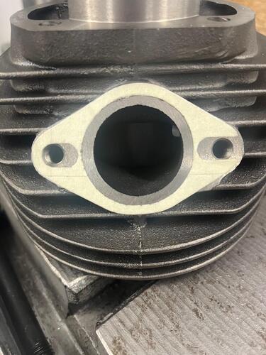

  3. So siehts aus. Flansch 1:1 abgenommen und auf den Zylinder geklebt. Zum Testen wird es reichen. Wenn der Auspuff was kann trenne ich den Flansch ab und schweiße einen neuen dran.

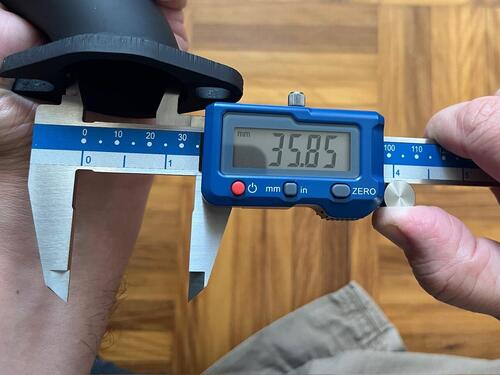

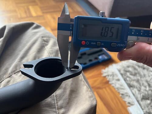

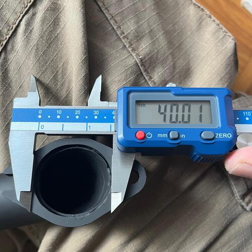

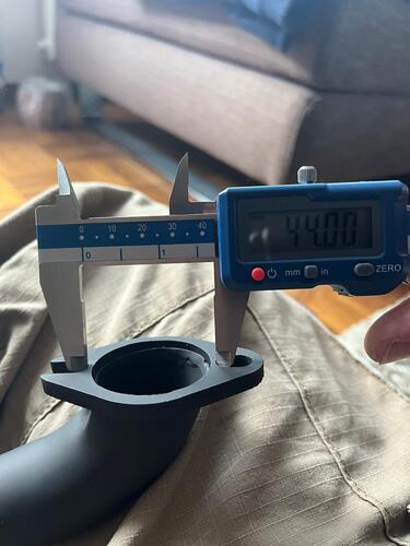

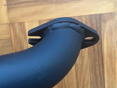

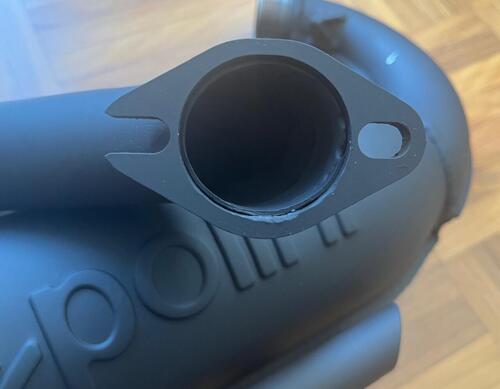

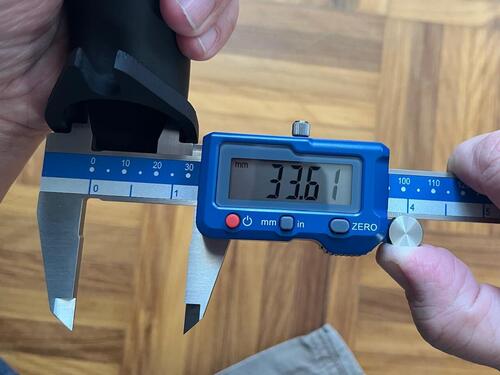

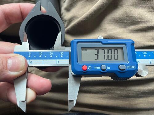

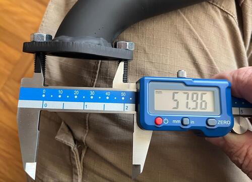

  7. Nun zum Flansch: Wir haben hier eine ovale Platte mit einem ca. 37mm x 40mm großen Loch. Der Abstand zwischen den Stehbolzenlöchern beträgt 44mm Zuzüglich 8mm Stehbolzen ergibt einen theoretisch möglichen Stehbolzenabstand von mindestens 52mm. Aber: Diesen Wert wir man niemals erreichen, da außen erstmal eine Schweißnaht im Weg ist. Ich denke bei 58mm ist Feierabend. Mit dem Dremel und speziellen Muttern mit SW11 könnte man vielleicht noch auf 56mm kommen. Was mir dabei mal so überhaupt nicht gefällt ist diese Mini-Dichtfläche: Auf der einen Seite 1,85mm auf der anderen Seite knapp 2mm. Warum macht man sowas? Zum Krümmer hin ist doch eh kein Platz für Muttern an der Stelle! Genau sowas war übrigens der Grund, weshalb uns beim 10H Rennen letztes Jahr der Motor um die Ohren geflogen ist. Inklusive bösem Sturz (nicht ich, mein Teamkollege) mit ca. 80km/h in voller Schräglage. Der Krümmer selbst hat innen etwas weniger Querschnitt, aber ich bin mir sicher das reicht völlig aus. Edit: Endrohrdurchmesser: 20mm (kein extra Foto!)

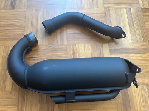

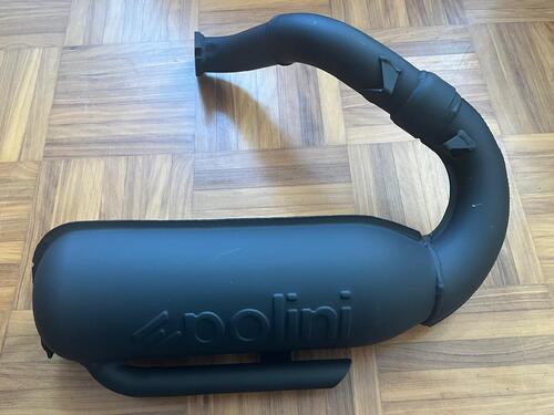

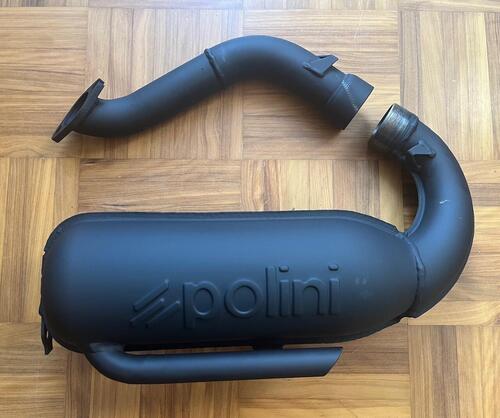

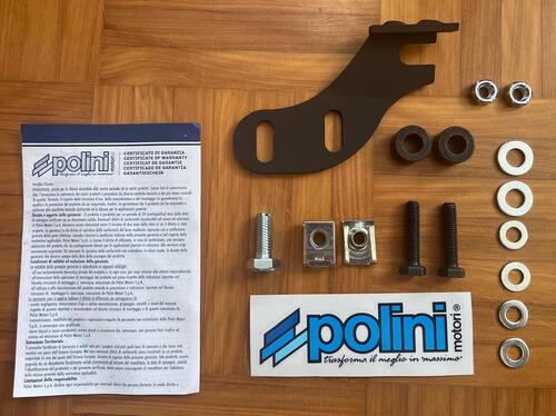

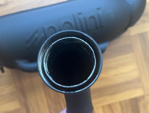

  8. Die Post ist da! Eine Feder ist natürlich auch dabei, aber die hab ich in Werkstatt vergessen. Die Steckverbindung ist wie bei der alten Version am Topf ein Drehteil… … und am Krümmer doppelwandig. Das hat bisher eigentlich ganz gut funktioniert und war auch relativ dicht. Die Flanschplatte gefällt mir auf den ersten Blick nicht allzu sehr, aber dazu später mehr. Sauber verschweißt ist sie jedenfalls. Besser als bei meiner R Banane in der alten Version. Das obligatorische Polini Tütchen: Diesmal ohne Montageanleitung, aber dafür mit Garantieschein.
