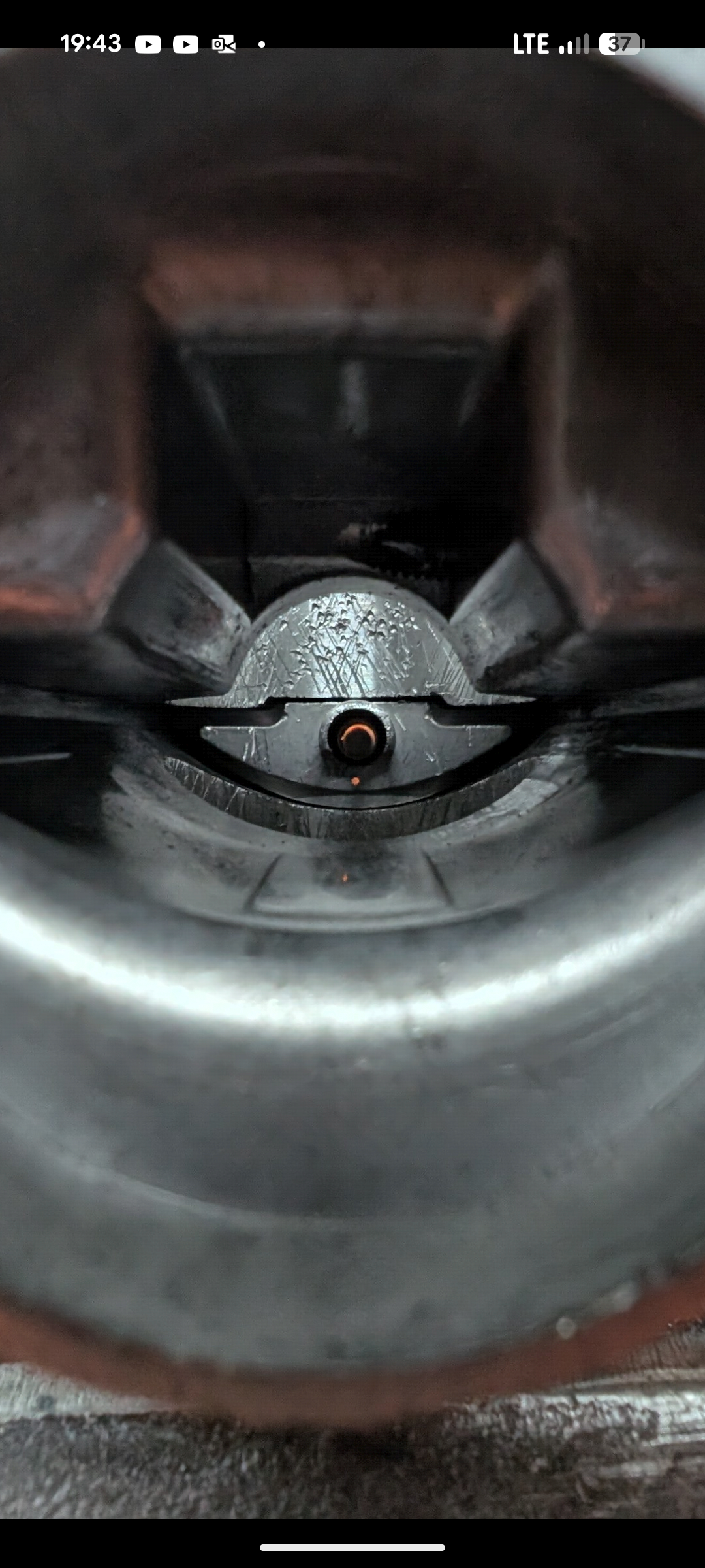

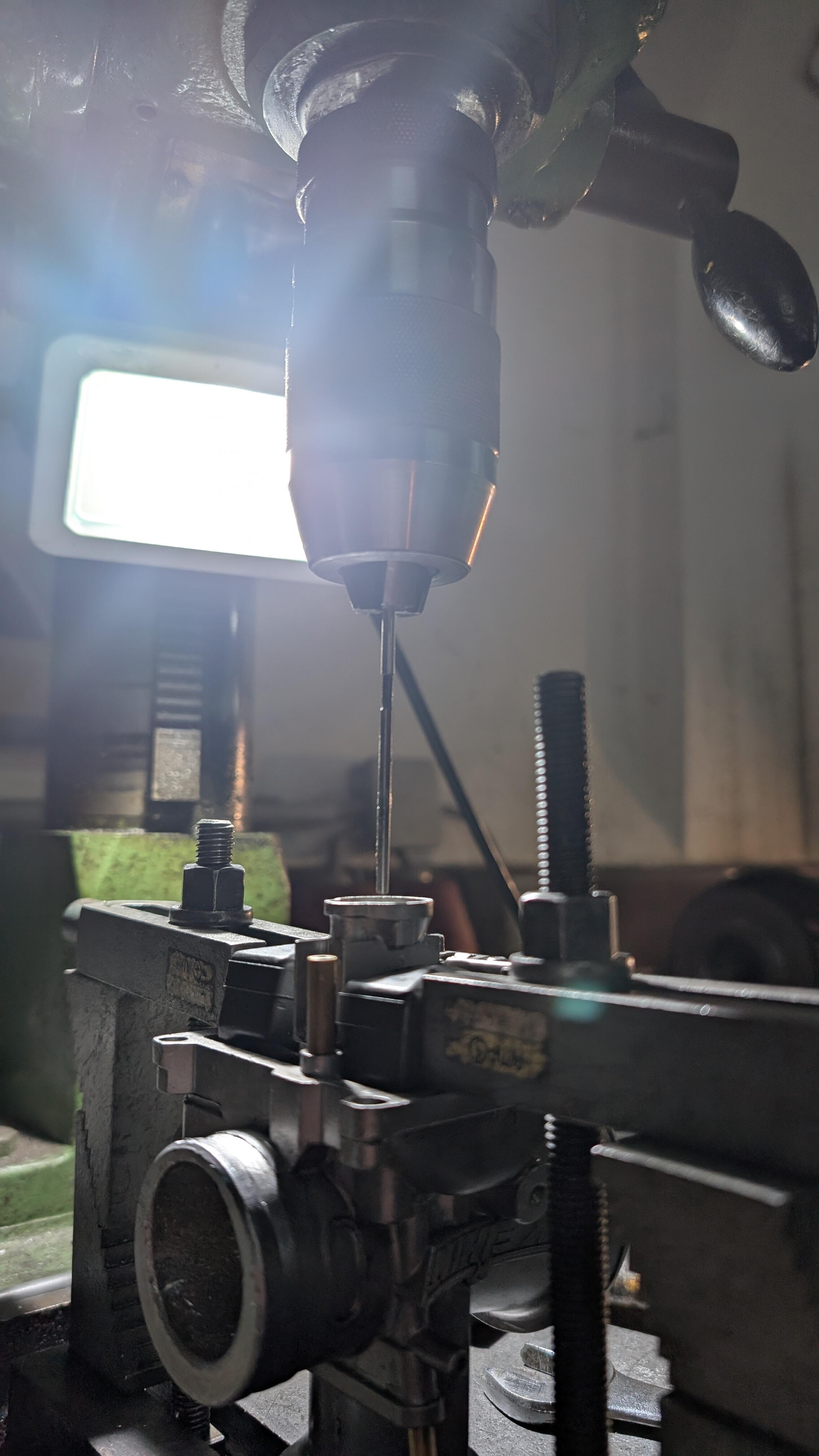

  6. Ich hole das mal hoch. Die Nadeldüse habe ich von einem 35er China PWK vermessen: mindestens 0,15mm, eher 0,19mm zu groß. Rechnerisch entspricht die viel zu große Sichel bei +0,15mm bereits einer Nebendüse mit rund +90, bei +0,19mm liegt der Effekt noch einmal deutlich darüber. Damit ist klar, daß der Vergaser mit einer Nadel mit 2,7mm Schaft viel zu fett läuft und mit der Nebendüse/Luftschraube nicht sinnvoll abstimmbar ist. Zum Hintergrund: Ich hatte einen PWK auf Metering Rod umgebaut – keine klassische Rundnadel, sondern eine zylindrische Nadel mit flacher Schräge, wie im Lectron und Smartcarb. Im Standgas lief das bescheiden. Im ersten Schritt habe ich die Nebendüse stillgelegt, danach eine massive Rod mit 2,7mm verbaut, sodass überhaupt kein Kraftstoff mehr über die Nadel kam. Der Motor lief damit im Stand völlig normal und sauber!? Choke und Düsenstock nachgearbeitet brachte keine Änderung. Als Lösung habe ich die Aufnahme schließlich auf 3,0mm H7 aufgerieben und auf eine 3,0mm Rod umgerüstet. Zu große Nadeldüse mit heftigen Lichtspalt. Aufreiben auf 3,0mm H7 Jetzt ist das eine saubere Abdichtung ohne Lichtspalt, bei einer massiven Rod Fazit: Eine Nadel und Nadeldüse können durchaus denselben Wechselintervall wie ein Kolben haben – gerade bei größeren Hubräumen und Vibrationen. Kommt der Vergaser aus China, ist er möglicherweise direkt für die Tonne, da die Teile äußerlich gut aussehen, aber an den entscheidenden Stellen nicht passen. Ich habe da drei, vier Stellen gesehen – auweia.

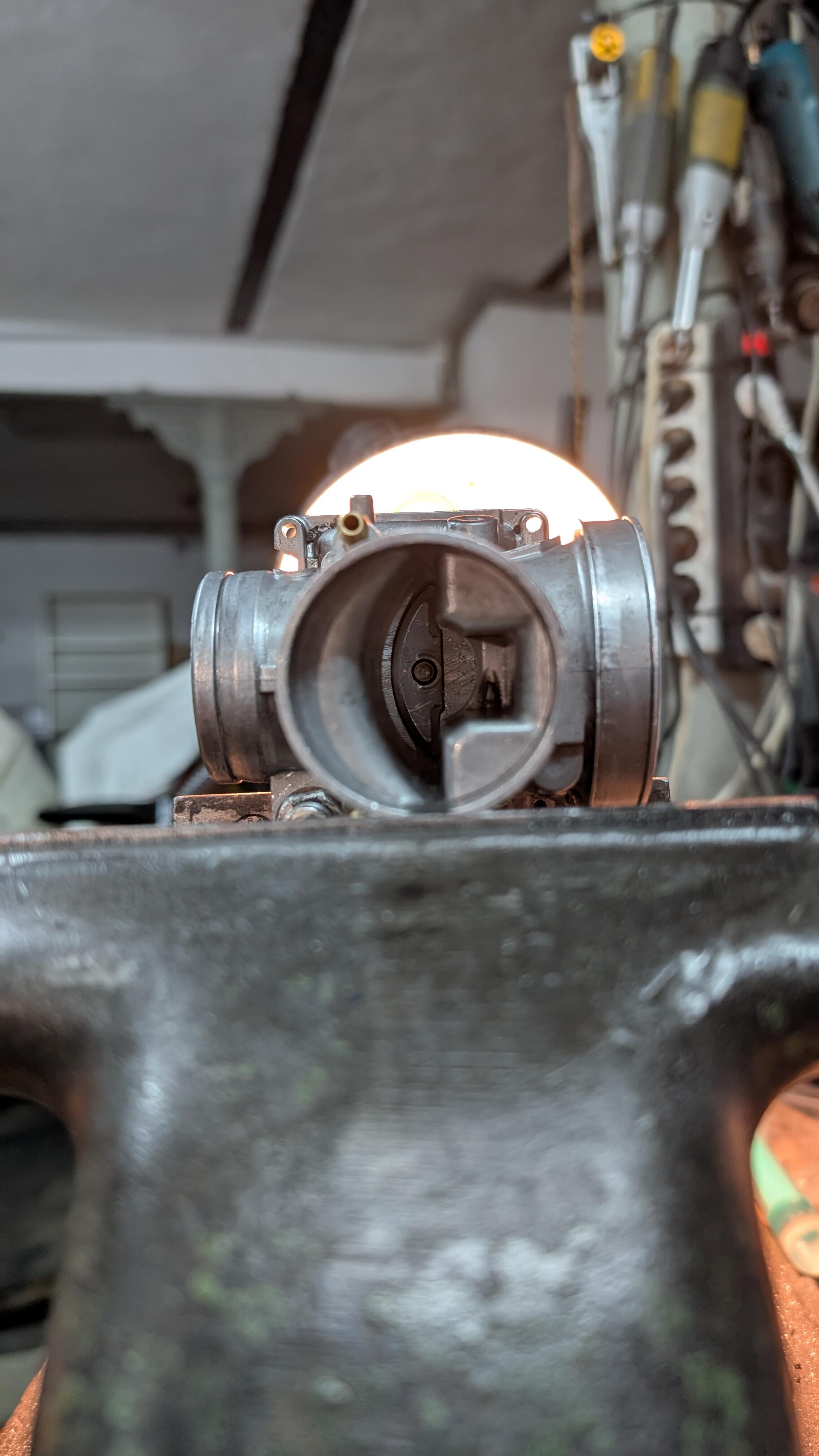

  9. Eigenbau Metering Rod im 35er Mikuni, mit Klick Verstellung von außen. Der Gerät läßt sich mit nem Inbus im laufenden Betrieb im Standgas justieren. Die Konfig (Rod mit Schild um Austritt) hat interessanterweise 0 Blowback. Für Mikuni ist der Umbau perfekt machbar. Wie wenn Mikuni das mal vorgesehen hatte. :) Ein Keihin läßt sich auch umbauen, aber derzeit nur ohne Verstellmöglichkeit von außen.

  12. Hatte gestern einen 30er zum Umbauen in den Fingern. Bei dem war die Rod nicht geschraubt, sondern fest in einer Alu Aufnahme statt Kunststoff. Die Rod ist in dem Fall weder verstellbar noch wechselbar. Für ein Abstimmungsteil ziemlich unpraktisch. Da wurde der Nachbauvergaser unbrauchbar verbockt. Ist halt blöd, wenn man Teile fertigt, aber deren Funktion nicht versteht. Mit Hitze konnte ich den Einsatz zerstörungsfrei ziehen. Nun läßt sich nachträglich eine Kunstoff Aufnahme und eine funktionale Rod verbauen.
