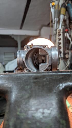

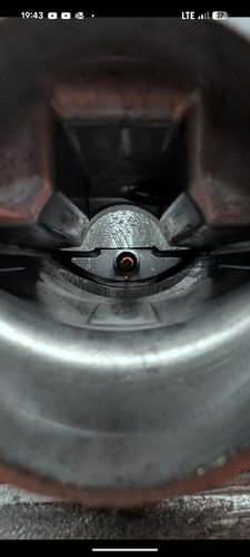

  1. Ich hole das mal hoch. Die Nadeldüse habe ich von einem 35er China PWK vermessen: mindestens 0,15mm, eher 0,19mm zu groß. Rechnerisch entspricht die viel zu große Sichel bei +0,15mm bereits einer Nebendüse mit rund +90, bei +0,19mm liegt der Effekt noch einmal deutlich darüber. Damit ist klar, daß der Vergaser mit einer Nadel mit 2,7mm Schaft viel zu fett läuft und mit der Nebendüse/Luftschraube nicht sinnvoll abstimmbar ist. Zum Hintergrund: Ich hatte einen PWK auf Metering Rod umgebaut – keine klassische Rundnadel, sondern eine zylindrische Nadel mit flacher Schräge, wie im Lectron und Smartcarb. Im Standgas lief das bescheiden. Im ersten Schritt habe ich die Nebendüse stillgelegt, danach eine massive Rod mit 2,7mm verbaut, sodass überhaupt kein Kraftstoff mehr über die Nadel kam. Der Motor lief damit im Stand völlig normal und sauber!? Choke und Düsenstock nachgearbeitet brachte keine Änderung. Als Lösung habe ich die Aufnahme schließlich auf 3,0mm H7 aufgerieben und auf eine 3,0mm Rod umgerüstet. Zu große Nadeldüse mit heftigen Lichtspalt. Aufreiben auf 3,0mm H7 Jetzt ist das eine saubere Abdichtung ohne Lichtspalt, bei einer massiven Rod Fazit: Eine Nadel und Nadeldüse können durchaus denselben Wechselintervall wie ein Kolben haben – gerade bei größeren Hubräumen und Vibrationen. Kommt der Vergaser aus China, ist er möglicherweise direkt für die Tonne, da die Teile äußerlich gut aussehen, aber an den entscheidenden Stellen nicht passen. Ich habe da drei, vier Stellen gesehen – auweia.

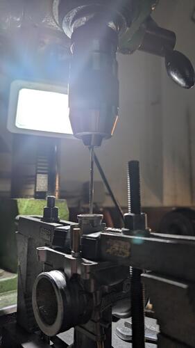

  4. Eigenbau Metering Rod im 35er Mikuni, mit Klick Verstellung von außen. Der Gerät läßt sich mit nem Inbus im laufenden Betrieb im Standgas justieren. Die Konfig (Rod mit Schild um Austritt) hat interessanterweise 0 Blowback. Für Mikuni ist der Umbau perfekt machbar. Wie wenn Mikuni das mal vorgesehen hatte. :) Ein Keihin läßt sich auch umbauen, aber derzeit nur ohne Verstellmöglichkeit von außen.
  5. Einen verwinkelten Ansaugstutzen zu begradigen ist nur eine sekundäre Maßnahme gegen Pfützenbildung und Überfetten. Mit einer Rod im Vergaser statt einer Rundnadel zerfällt der Kraftstoff schon bei wenig Luftdurchsatz an den scharfen Kanten der Rod sehr fein. Bei Bleed Type Vergasern (Keihin, Mikuni) bleibt die Zerstäubung an der Nebendüse, häufig auch mit Vormischung, deutlich gröber als mit einer Rod. Schlechter Kraftstoffzerfall neigt zu großen Kraftstofftropfen und Pfützenbildung, der Kraftstoff vermischt sich zu schlecht mit dem Sauerstoff. Ein Vergaser mit Rod arbeitet bei geringem Luftdurchsatz bereits wesentlich effektiver, weil der Kraftstoff schon bei kleinem Volumenstrom fein aufgerissen wird. Die Überschneidung der Abstimmungsstufen von Nadel/Nadeldüse und Nebendüse ist die eigentliche Ursache für Überfetten bei niedrigen Schieberöffnungen. In diesem Bereich entstehen durch unzureichende Zerstäubung zu große Tropfen, die sich sammeln und Pfützen bilden (Koaleszenz). Für einen Test habe ich einen zylindrischen Nadeldummy verbaut, damit kein Kraftstoff über die Hauptdüse/Nadel austritt. So konnte ich feststellen, wie weit die Nebendüse eigenständig und über die Pilot-Schraube reagiert. Die Nebendüse lieferte fast bis zu 1/4 Gas ausreichend Kraftstoff. Anschließend habe ich wieder eine reguläre Rundnadel verbaut, und der Motor lief deutlich zu fett. Daraus wurde klar, dass unpassende Nadeln/Nadeldüsen (Nadel zu dünn am Schafft) die Wirkung der Nebendüse vollständig überlagern. Dann habe ich die Nebendüse mit einer Madenschraube verschlossen und nur über eine angepasste Nadel Kraftstoff eingebracht. Diese neue Nadel besitzt die Kontur einer Rod und ist keine Rundnadel mehr. Plötzlich hing der Motor sauber am Gas und hat sich im Leerlauf auch nicht mehr zugerotzt.
  6. Bis etwa 60 % Schieberöffnung verhält sich ein 38er wie ein 33er. Damit sind Teillast, Cruising und Beschleunigung komplett abgedeckt. Ab 50 % Gas kenne ich nur noch ein digitales Aufziehen auf Vollgas, weil der Motor direkt in den Reso geht und ohne Zwischenschritt durchzieht. 3/4 Schieberstellung brauche ich eher selten, gelegentlich auf der Autobahn oder bei langen Steigungen unter gleichmäßiger Last. Abstimmungsprobleme im Teillastbereich treten bei mir sowohl mit großen als auch mit kleinen Vergasern auf. Das Verhalten unterscheidet sich dabei kaum. Das Hauptelement in der Abstimmung ist für mich die Nadel. Mit der passenden Nadel lässt sich ein kompletter Motor einstellen, sogar ohne Haupt- oder Nebendüse. Das habe ich vor einer Woche mit einer Eigenbau-Nadel in einem 35er Mikuni auf einem 136er Grauguss ausprobiert. Die Hauptdüse war entfernt, die Nebendüse mit einer Madenschraube verschlossen – und der Motor lief über den gesamten Bereich ausschließlich auf der Nadel sauber durch. Die Nadelkontur hab ich vom vorhandenen Düsen Setup abgeleitet. In die Nadel habe ich etwa 2h Zeit investiert. Dann lief der Motor bereits besser wie mit den verbauten Kaufteilen. Hauptproblem vorher war der Bereich 1/4-1/2.
