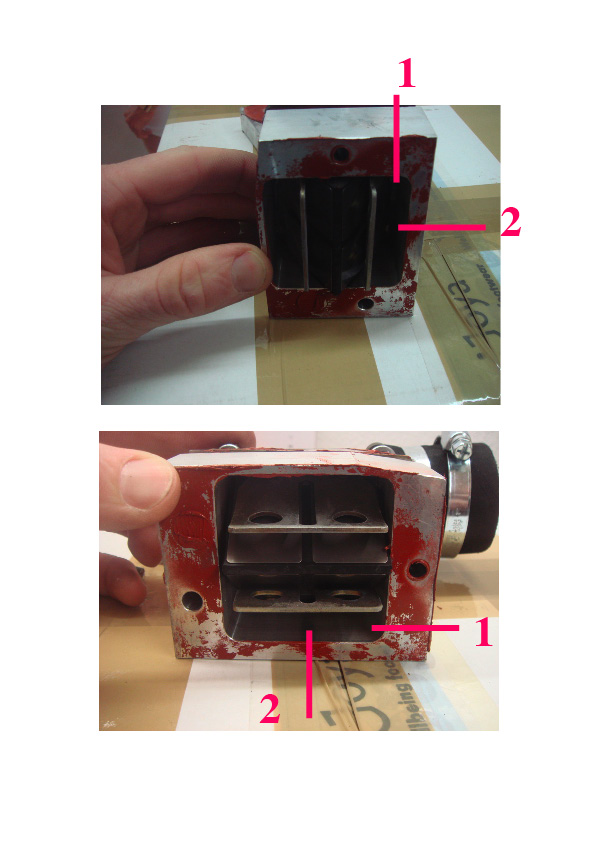

Benzinpumpenanschluss am Membranansauger: Wo am besten positionieren?
Und die Rücklaufleitung ging bei Dir direkt in den Tank oder hattest Du einen Bypass mit Verjüngung? Welcher Vergaser?

mhhh, 14 L die Stunde. Welches Moped lässt 14 L/h durch?

Korrekt! Der Motor hängt in einer 8 Zoll VBB und es ist aufgrund der Vergaser-Position jetzt schon ersichtlich, dass das wohl ohne Pumpe nicht anständig laufen wird... Somit mach ich das gleich mit vor dem ersten Start. Schwimmerstand-Einstellung muss auch noch vorgenommen werden, muss ich mich aber auch erst noch einlesen. Ist wie die Benzinpumpe alles Neuland für mich, ich bin bisher überzeugter 24er Si-Tuner Lass mich jetzt aber gerne mal von der Membran überzeugen ...

Fahre den 33er Keihin. Du meinst also "nur" mit Bypass?

Pumpe wird die kleine Mikuni, 14 L. Reichen da innen 3 mm beim Anschlussstück? Habe jetzt schon mehrfach von Problemen gehört, wenn der Kreislauf mit "Reduzierstück" zusammengesteckt wird. Diese Variante würde ich aber gegenüber einem zusätzlichen Rücklauf in den Tank gerne bevorzugen, weil ich Schwingensattel fahre und kein Schlauch sichtbar am Tank haben möchte ... Wer hat hier ErFAHRungen und kann was dazu sagen?

Ich brauche am Ansauger noch einen Anschluss für die Unterdruck-Benzinpumpe. Frage ist jetzt, ob das direkt auf Höhe bzw. hinter der Membran funktioniert (wird je etwas von der Membran abgedeckt) oder ob der Anschluss eigentlich weiter unten, sprich Richtung Kurbelwelle positioniert sein sollte, quasie aus dem "Schatten" der Membran heraus? Wäre wie im Bild Position 1 oder 2 empfehlenswert? Welchen Durchmesser sollte der Anschluss innen idealerweise haben?
