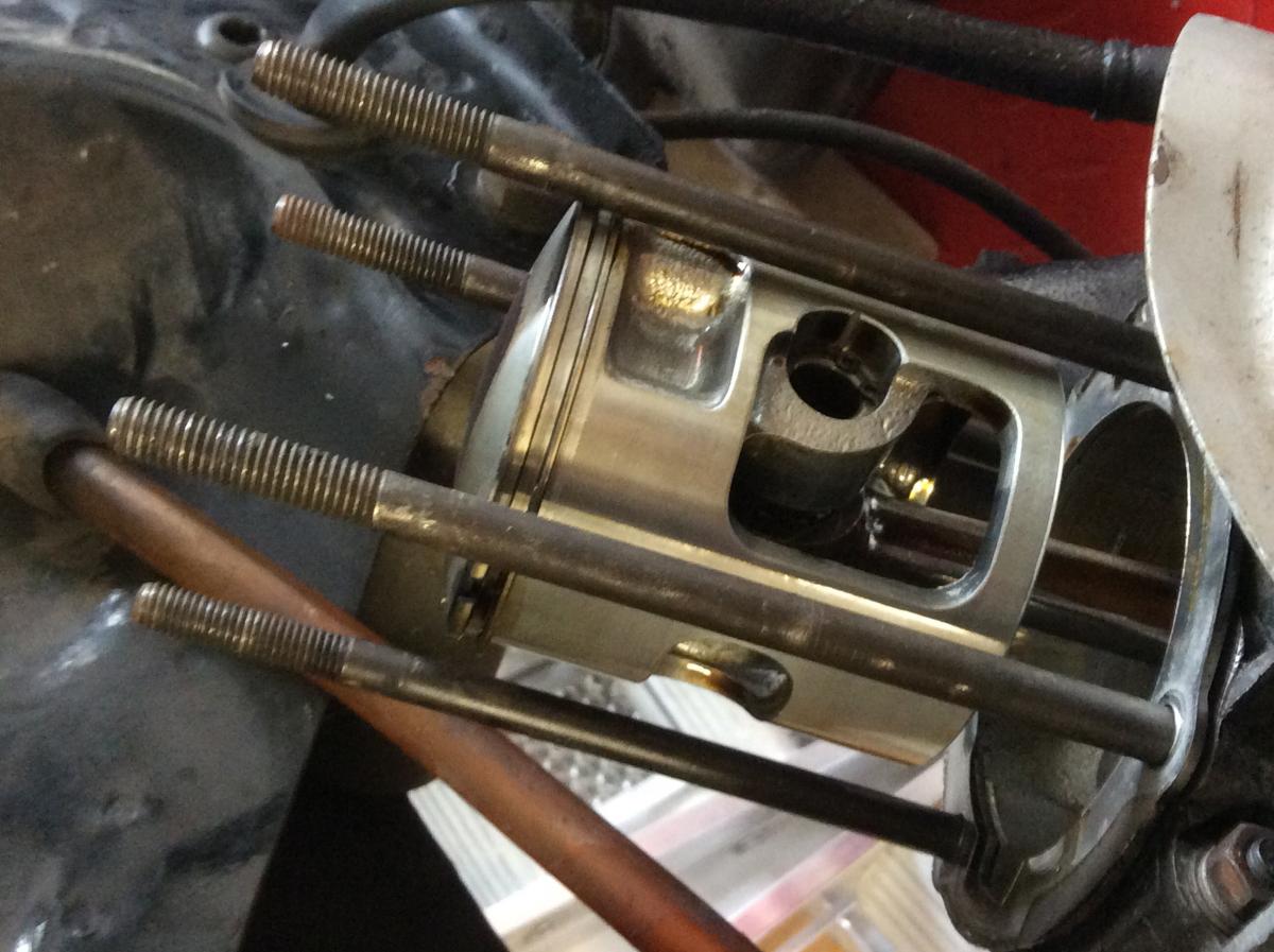

  11. Danke den fleissigen Helfern!...ich muss mal dumm fragen: Der Kolben bei mir ist doch der als Polini-klon bezeichnete? Innen steht Asso. Mittlerweile sehe ich, dass sich der Zylinder auf Langhub tatsächlich ohne Fußdichtung verwenden lässt, die Überströmer und der Auslass öffnen perfekt. Mit einer Standard-Alu-Fudi ca. ein/zwei Zehntel Kolbenunterstand auf OT. Ich habe den Kopf mit kleinem Brennraum und 1,5 mm Quetschkante, zusätzlich eine 1mm Kodi. Gesamt also ca. 2,6 mm. Klingeln beim aus Halbgas beschleunigen und beim Gaswegnehmen nach Vollgas hält sich hartnäckig. Frage nun: Ist dann der einschlägige Graviekopf für 60mm Hub dennoch der richtige oder bezieht der sich auf eine andere Ausführung meines Pinasco? Wie gesagt, ist zwar quietschneu aber von unbekanntem Herstellungsalter, deutlich oberhalb von zehn Jahren, vermute ich. d.
  12. ...das ist das Kippeln des Kolbens.Eein relativ helles, gleichmäßiges Klappern von Beginn an. Die meisten Klingelgeräusche kommen beim Beschleunigen ab ca. Halbgas bis ca. Vollgas, sind dann manchmal weg, oder auch erst bei Vollgas. Liegt sehr an den individuellen Setups. Kommt jedoch nie wenigstens hab ich das noch nicht hingekriegt - im Standgasbereich vor und ist auch durch Gasaufreissen im Stand nicht zwingend zu reproduzieren.

  14. Ah, cool, danke für diesen Tipp. Hatte ich sogar schon gelesen, aber nicht mehr gegenwärtig. Klingt ja nach dem gleichen "Ausgangszylinder". Ich werde dann mal die Fudi ebenfalls weglassen, die Überströmer öffnen auch dann immer noch so gut wie vollständig. Ne 1,0 Kodi rein und dann bin ich ja in etwa da, wo du bist bzw. wo du angefangen hast. Einlasszeiten (Gehäuseeinlass nur geglättet) sind/bleiben eben die von der 60er LHW. Zündung werde ich auch mal etwas zurücknehmen. Mehr ist derzeit nicht gewünscht, aber den MMW-Kopf werd ich dennoch mal im Hinterkopf behalten. Klingeln - wenigstens derzeit - nur beim Gaswegnehmen nach Vollgas bei ca. Halbgas. d.
  15. ...ich häng mich hier mal ganz kurz dazwischen, weil es mMn hierher passt: Vor vielen Jahren wurde in eine PX mit Langhubwelle ein Pinasco zwar quietschneu aber Alter unbekannt verbaut. Dann Roller nur einmal kurz gefahren - ging überhaupt nicht. Bekomme Roller jetzt in die Hand, finde eine Fuß (1,5) - UND Kopfdichtung (1,0) vor. Kopfdichtung raus, Kopf ist der weiter oben gezeigte mit kleiner Brennkammer. Fährt jetzt mit 23° und "gebohrtem" 24SI (T5) mit 120/BE6/130 und Ori-Pott spontan schon mal "ganz gut" - weiter bin ich zZt noch nicht. Jedoch: Bei der Gelegenheit habe ich einen Kolbenunterstand von 1,7 mm auf OT gemessen. Überströmer und Auslass werden auf UT ebenfalls einen guten Millimeter unterlaufen. Zylinder dabei natürlich schön mit Buchsen wieder am Gehäuse fixiert. Der Kopf weist eine Quetschkante von 1,0 mm auf. Ich finde in der Suche bzw. den darin verlinkten Topics jedoch nichts explizites dazu. Hat da jemand einen spontanen Tipp? Die Fußdichtung - soll/kann oder gar muss sie weg? Oder die Fd. weg und eine Quetschspalte von "XX" (<- daher in diesem Thread) mit Kopfdichtung wiederherstellen? Ein MMW Kopf gar? Das wäre allerdings aus Budgetgründen die letzte Option. Jemand ´nen Tipp? dirchsen
