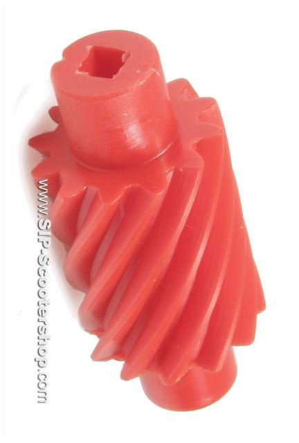

  13. Moin, Moin ! Frage nur nochmal zur Sicherheit, weil ich morgen an einer PK 50 XL ein Tachoritzel einbauen muss (der Vorbesitzer hatte es ersatzlos gestrichen, es war also keines vorhanden). Zumindest bei dem roten Ritzel haben beide Seiten ein eckiges Loch. Nur an der Seite, wo außen das runde Loch ist, liegt das eckige weiter innen. Wenn ich das richtig verstanden habe, muss die Seite, wo das eckige Loch ganz außen ist, beim Einbau im Rad nach oben zeigen. Es muss also von der Richtung her so eingebaut werden, wie auf dem beigefügten Bild zu sehen ist, ja ? Danke im voraus. paula

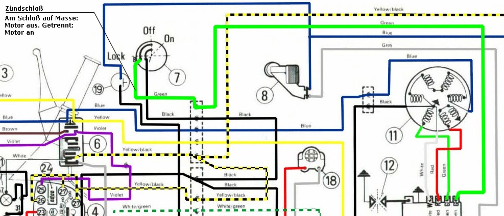

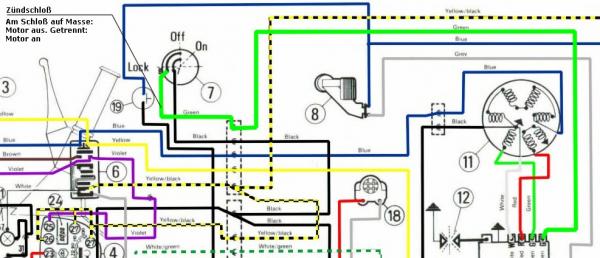

  21. Moin, Moin ! Was meinen die auf der besagten Homepage beim Messen der Zündungsgrundplatte genau mit Masse und rot bzw. Masse und grün ? Was meinen die mit Masse: die Masse am Fahrgestell oder das weiße Kabel (ist das nicht auch Masse ?) oder ist das egal ? Und noch eins ist mir unklar: Auf der HP werden immer nur Widerstände angegeben. Entsteht durch das Antreten des Kickstarters nicht auch eine Spannung und wenn ja, wie hoch ist sie bzw. wie hoch muss sie bei intakter Grundplatte sein ? Nochmals Danke im voraus. paula
  22. Moin, Moin ! Sorry, aber ich bin der Meinung, dass sich zumindest die ersten Werte auf die Blackbox beziehen. Erst die unteren Werte beziehen sich auf die Grundplatte. Also der besagte Link zu den "verbindlichen(???)" Werten der Blackbox ist: http://www.hidden-power.de/elektrik.htm Und auf die dort aufgeführten Werte der Blackbox bezog sich meine 1. Frage. Nun zur Grundplatte: Dass die 3 Kabel der PK XL (weiß, rot, grün) bzw. 4 Kabel der PX (weiß, rot grün, grün) von der Blackbox abgezogen sein müssen und dann nur so vor der Blackbox dumm rumhängen, ist eigentlich klar. Jetzt nochmal meine 2. Frage: Was kann ich an diesen 3 (PK) bzw. 4 (PX) herumhängenden Strippen messen, um verbindlich festzustellen, ob die Grundplatte kaputt ist oder nicht. Bitte sagen, an welchen Kabeln was (Volt oder Widerstand) und wieviel (Volt oder Widerstand) anliegt und ob die Zündung dabei an oder aus sein muss. Und ob der Kickstarter dabei getreten werden muss. Danke im voraus. paula
  23. Moin, Moin ! Klinke mich hier einfach mal ein, weil mir bisher auf eine ähnliche Frage im Technik-Forum eine (für mich) befriedigende Antwort gegeben hat. Frage: Woran kann ich 100 %-ig feststellen, dass die Blackbox kaputt ist ? Aber bitte nicht auf die "Oma"-Methode (heile Blackbox von Freund leihen + dann probieren). Und das hatte ich bereits im Technik-Forum dazu geschrieben: Sachverhalt: Habe mittlerweile 2 Vespen: eine PX 125 E (ohne Batterie) + eine PK 50 XL Elestart. Bei der PK 50 seit Donnerstag plötzlich kein Zündfunke mehr. Ich mich stundenlang im Forum eingelesen und nach möglichen Hilfen gesucht. Dabei habe ich auch den Link auf eine Seite gefunden, in der die o.a. Werte angegeben waren. Ich die Werte an der Blackbox der PK durchgemessen. Dabei festgestellt, dass zwischen Massestecker + grün kein Widerstand (also nicht annähernd die 116 KOhm) war. Dachte schon, ich hab's: Blackbox kaputt. Aber dann habe ich irgendwo im Forum gelesen, dass die Boxen für PX und PK baugleich sind. Ich also die Werte an der Blackbox meiner (einwandfrei funktionierenden) PX gemessen. Aber auch an dieser war zwischen Masse + grün kein Widerstand. Also hätte die Blackbox der PX auch defekt sein müssen. Nun letzter Test: Blackbox von PX an PK angeschlossen. PK zündete damit einwandfrei. Blackbox von PK an PX angeschlossen: PX zündete nicht mehr. Also wusste ich jetzt, dass die Blackbox der PK nachweislich kaputt war. Was ich damit sagen will, ist folgendes: Was soll der ganze Scheiß mit den Messwerten, wenn sie sowieso nicht annähernd stimmen ? In dem o.a. Link steht nämlich noch folgender Spruch: "Die Messergebnisse können je nach Hersteller der Blackbox auch total anders aussehen. Also um ganz sicher zu gehen, die Blackbox von einem Roller anbauen, von dem man weiß, dass seine elektrische Anlage ok ist und ausprobieren." Wenn das die Lösung ist (also tumbes Rumprobieren), dann kann ich mir die Messwerte auch schenken. Und was hätte ich gemacht, wenn ich keine 2. Vespa gehabt hätte ? Einfach eine neue Box bestellen (knapp 30 Euro) und nachher wäre sie gar nicht kaputt gewesen ? Man muss doch auch an irgendetwas definitiv (ohne Trial + Error) feststellen können, ob eine Box kaputt ist oder nicht. Die obigen Werte stimmen jedenfalls m. E. hinsichtlich Masse + grün nicht annähernd. Oder habe ich was falsch gemacht ??? Und weiter hatte ich gefragt: Sehe ich das richtig, dass ich bei den 4 herumhängenden Kabeln (weiß, rot und 2 x grün), die bei der PX in die Blackbox gesteckt werden, nur weiß + rot messen muss, ob dort beim Kickstarten 12 Volt anliegen ? Oder liegt dort evtl. sogar Hochspannung an ? Was muss ich beim Messen mit dem inneren grünen Kabel machen, das zur Zündplatte führt ? Muss das an Masse oder hängt es beim Messen einfach nur so rum ? Ich suche doch nur nach einer Möglichkeit, um auf die Schnelle herauszufinden, ob wenigstens die ZGP funktioniert. Vielleicht kann mir ja hier jemand eine Erklärung geben. Danke im voraus. paula
