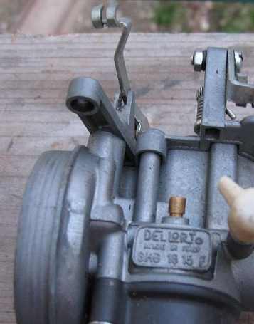

Moin, Moin ! Wird wohl nur mit einigermaßen Aufwand gehen. Der Choke beim alten Vergaser wird gezogen, der beim neuen Vergaser gedrückt. Trotzdem verstehe ich nicht, dass es bei derselben(!) Bezeichnung (SHB 16-15 F) überhaupt 2 verschiedene Modelle gibt. Der neuere Vergaser (für die XL 2) müsste dann doch 16-15 F2 oder 16-15 G oder so heißen ???? paula

Moin, Moin ! Mein neuer (gebrauchter) Dellorto 16-15 F Vergaser (siehe Bild) hat eine andere Choke-Konstruktion als mein alter (ebenfalls 16-15 F). [Wieso sind die trotz derselben Bezeichnung nicht baugleich ???] Bei meinem alten kommt der Choke-Bowdenzug von oben und die Choke-Mimik wird mit einer Mutter (9-er Schlüssel) in den Vergaser geschraubt. Der Choke hat keine Hebel-Konstruktion. Bei meinem neuen ist die Choke-Mimik (siehe Bild) eine Hebel-Konstruktion, wobei ich davon ausgehe, dass der Choke-Zug von unten eingeführt wird und der Hebel bei Betätigen des Choke-Zuges nach unten gezogen wird. Frage: Kann ich für den neuen denselben Choke-Bowdenzug nehmen wie für den alten ? Es funktioniert zwar, aber ich kann mir nicht vorstellen, dass das so richtig ist. Wie sieht der Bowdenzug von dem neuen aus ? Vielleicht hat ja jemand zufällig ein Foto ? Danke im voraus. paula
