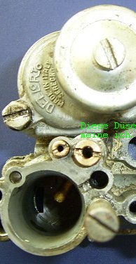

Frage zur Haupdüse PX 125
Moin, Moin ! Danke für die schnelle Antwort. paula
Moin, Moin ! Auf der ausgebauten großen Düse (siehe anhängendes Foto) an meinem SI 20/20D-Vergaser stehen 3 verschiedene Bezeichnungen. Besteht diese Düse eigentlich aus 3 Teilen und wenn ja, wie bekommt man die auseinander ? Danke im voraus. paula
