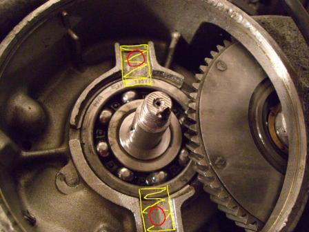

Lageranschläge weg was nun?
Was ist das denn?????? Einen Seegerring aus Stahl mit dem Alugußgehäuse verschweißt!!!! Dann fahr mal!! @Huetro Bastel dir Bleche rein Gelb soll 2-3mm Blech sein! rot soll die M5 oderM6 Gewinde/Schrauben darstellen! Grüße Ben
