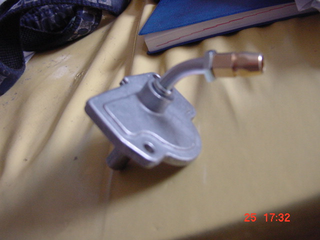

Kann mir mal jemand sagen wie man das 35° Gelenk dreht ohne zu schrotten???

rausdrücken und andersrum wieder rein oder alternativ einen anderen deckel mit gewinde besorgen (der vom 27er hat das, glaube ich). schau mal bei worb im onlineshop.
der feinmechaniker würde das reil rausdrücken, einen ensat einsatz reinbasteln, diesen auf das M6x0.75 (oder was das ist) aufbohren und einen schraubbaren 90 grad bogen verwenden.
30er TMX, ja. Rauspressen ist schlecht, eher raushebeln. Da kann man ja nur ziehen, von unten kommt man da nicht dran.

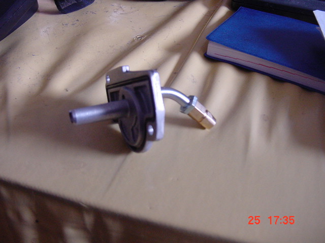

Hier ein Bild

nimm die Dichtung doch raus...dann erwärmen und drehen
Ich habs bei meinem 30er rausgebohrt und nen 90°Knick drangefrickelt...

klemm den bogen in den schraubstock und zieh/heble an der platte
warm machen wird da nicht viel bringen, denn da ist eine rändelung drauf.
so haben wir das schon im ww2 gemacht und das hat gefunzt.

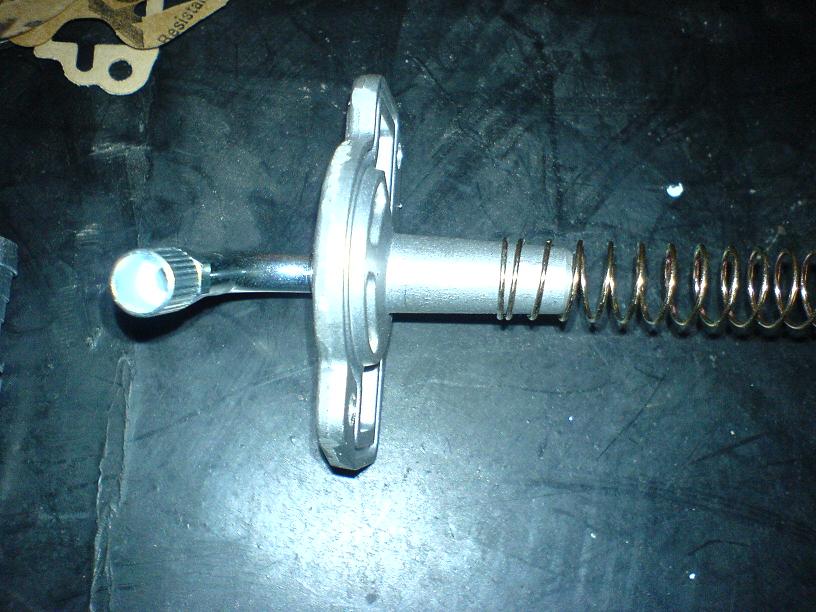

...ich habe mir günstig den Deckel vom 35er (?) Mikuni geholt...Da ist die Führung einfach per Gewinde reingeschraubt, und kann bequem in jede Position gebracht werden. Den Deckel vom 30er Mik habe ich geschrottet beim Versuch, das Ding rauszuziehen. Hat sich keinen Milimeter bewegt...

27er und 30er TMX haben die identischen "Körper" (bis auf den Durchlass) und damit auch die identischen Deckel... und an den vom 27er geht wunderbar auch ein stärker gekrümmter Bogen ran....
UND DAS passt definitiv... Selber schon getauscht. Und jetzt stell dich nicht so an... entweder du fummelst jetzt oder nimmst den identischen "Deckel" des 27ers und tauscht den Bogen (weils da einfacher geht). Und jetzt frag nicht warum die das beim 27er und 30er unterschiedlich gemacht haben... Das ist mindestens genau so logisch wie einige Entscheidungen von Piaggio :-D

Ich hab den Seilzugkrümmer unten abgesägt, den Rest rausgebohrt und ein Gewinde für die schraubbaren Seilzugkrümmer reingeschnitten. Hält.
Der Deckel vom 35Mik passt kannst auch ein 90° Bogen aufschrauben. Man muss aber die Federführung etwas dünner schleifen sonst geht der Schieber nicht ganz hoch.
hab mir den Deckel beim worb bestellt morgen gehts ans abfeilen :-D
edit zeigt bild vom 35 Orginal Deckel
Bearbeitet von vollgasterrorist
Stimmt, musste ich auch machen...
