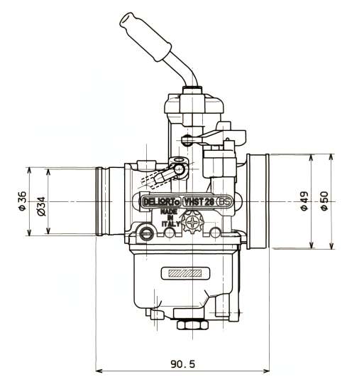

hat der PHBH nicht 96mm der VHST 90mm, also gleichlang wie der PHBL. und der PWK 83mm?
hab ein bißchen im Netz gesucht und Folgendes gefunden
post-55895-0-86309300-1430769273_thumb.j    post-55895-0-55689400-1430769295_thumb.j

der VHST ist 8mm länger sonst grob gleich.
