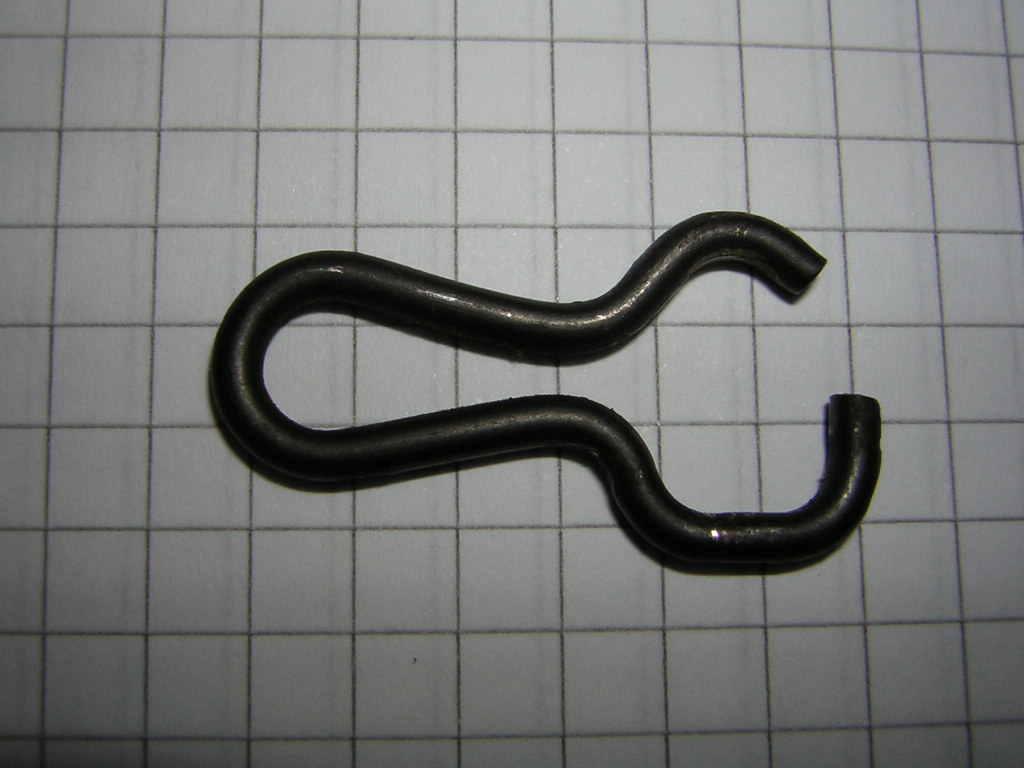

fehlt vielleicht die spannklammer innen am chokeknopfröhrchen? diese lässt den choke ja erst "einrasten"..

das mit der Spannklammer kann gut sein ,hab mal in die Detailzeichnungen geschaut und sowas ähnliches hab ich hier noch liegen .
wenn das die richtige ist ,wie wird sie genau befestigt?
Das mit dem Polinichoke hatte ich mir auch schon überlegt (hab sogar noch einen in der Schublade) aber nen richtigen Punkt hatte ich nicht dafür gefunden ,aber da unten sieht er gut aus
Tank abnehmen ,dann siehst du einen Schlitz im Führungsrohr .
Dort die Klammer einclippen.
Die Klammer drückt die Stange vom Zugknopf gegen das Führungsrohr = schwergängiger.
Bearbeitet von Fettkimme
und zwar richtig herum. den runden bogen der Klammer über das Röhrchen, das gerade Stück drückt auf die Chokestange. :-D
