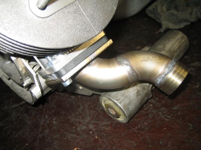

Sieht fein aus. Und das Ding paßt durchs Rahmenloch? :haeh:
Stelle heut Abend mal ein Bild von meiner Lösung ein, damit man sieht wie mans nicht machen sollte. :-D
Meine Lösung.

Hier mal noch ein Bild von meinem Schnüffelstück; so ganz falsch scheint das ja dann doch nicht zu sein. :-D
Danke erstmal für die Beiträge, bin grad erst heimgekommen und schreib morgen in Ruhe was dazu.
topschick, das gute rohr. :love:
