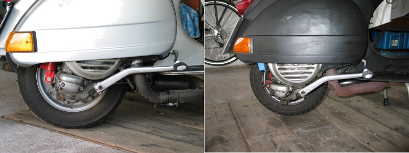

Hab vor einer Woche nach knapp 2,5 Jahren meinen silbernen Roller reaktiviert. Stell die Dinger heut nebeneinander und musste das hier sehen:
Also mal eben das Federbein ausgebaut und mit nem orischinoolen verglichen:
Irgendwie zu kurz!
Federbein demontiert und mal den Dämpfer reingedrückt, das Ergebnis war: Es geht zwar rein, aber nicht mehr raus! :uargh: :uargh:
Darf eigentlich nicht wahr sein. Der Dämpfer ist zwar schon seit knapp 4 Jahren montiert, der Roller aber max. 1000km gelaufen. War eigentlich nur gestanden, zuerst wegen einer etwas etwas größeren OP und dann wegen meiner Technikerschule.......
Ich bin nicht begeistert von der Idee ein neues Federbein kaufen zu müssen :-D(
Hab schon des öfteren hier gelesen, dass die Bitubos gerne mal kaputt gehen, aber so schnell??
Es soll auch Leute geben die so einen Dämpfer zerlegt und repariert haben, nur ohne SuFu etwas schlecht zu finden.....

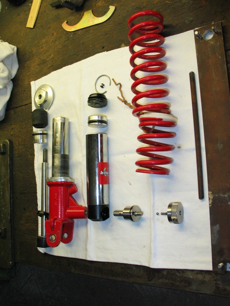

also erstmal vielen Dank @ T5Rainer für den Workshop.
Hab das Ding jetzt zerlegt, kann aber eigentlich nichts ungewöhnliches feststellen. Ob das gut oder schlecht ist weiss ich noch nicht.....
Jetzt noch eine Frage zum Funktionsprinzip:
Wenn sich der Arbeitskolben bewegt, ist doch "nur" das Dämpferöl für die eigentliche Dämpfung zuständig.
Was für eine Funktion hat nun das Luftpolster, weil beim Dämpfvorgang wird meines Erachtens kein Öl vom Dämpfer in den Ausgleichsbehälter gelangen da Flüssigkeiten ja nicht komprimierbar sind.
Das Luftpolster hat demnach nicht wirklich eine Funktion. Ich könnte mir nur vorstellen, dass der Ausgleichsbehälter bei Erwärmung des Dämpferöls in Aktion tritt, da sich das Öl dann ausdehnt.
Kann dazu bitte jemand mal was sagen??? Ich hab da ein leichtes Verständnisproblem.....
Hier noch ein paar Bilder vom zerlegten Dämpfer für die die es interessiert:
