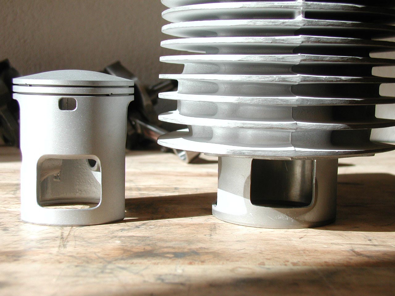

Kolben ohne Ringe in Einbaulage in den Zylinder. Mit dem Daumen das Kolbenhemd kräftig an das Fenster in der Laufbahn drücken wo jetzt das Fenster ohne Steg drüberläuft. Kolben dann in beide Richtungen über das Fenster schieben. Solange Kolbenfenster und Fenster in der Laufbahn verrunden bis nicht das kleinste verhaken mehr festzustellen ist.

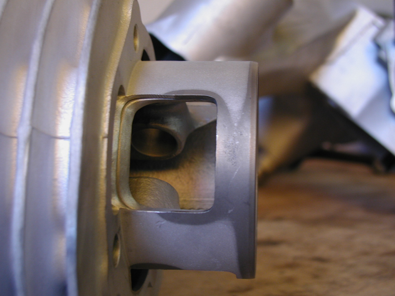

gerhard, wenn du die beiden fenster in der höher vergrößerst muß du auch hand am zylinder anlegen und das boostportfenster im zylinderfuß richtung OT ziehen, meinst du das eh?
bei LHW eben so anpassen dass die beiden Fenster zB im UT perfekt übereinanderliegen. Ob man von diesem Ausgangspunkt aus noch weiter Richtung OT zieht um insgesamt größere Fenster zu haben is Geschmackssache.

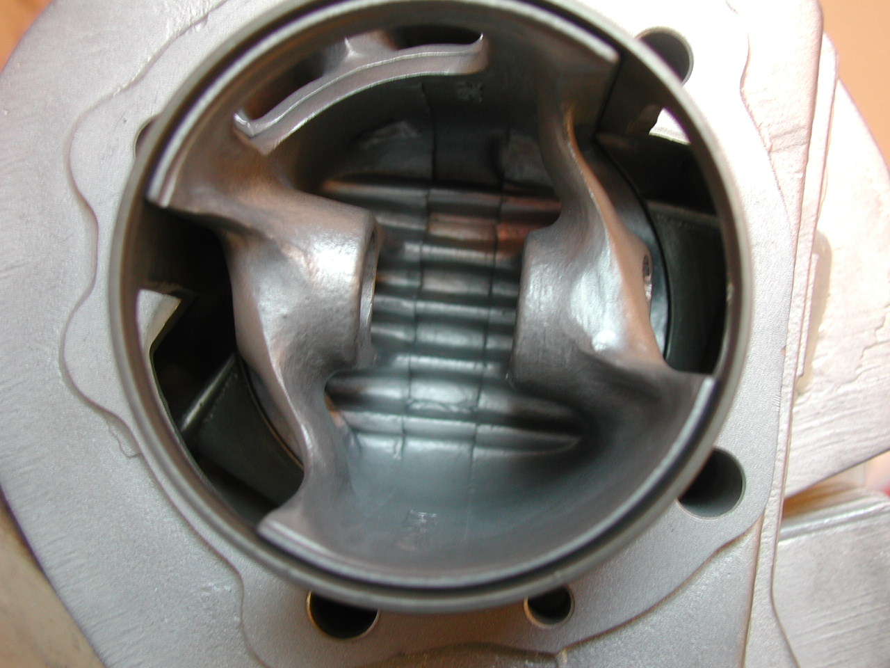

was sagt ihr eigentlich zu den anderen flächen im kolben die schraffiert sind?
klar stehen die auch "im weg".
ist dort schon ein kolben gebrochen weil er geschwächt wurde?
alles weg was schraffiert ist, würde ich jedenfalls bedenkenlos entfernen. Es geht auch noch ein bisschen mehr als das was schraffiert ist übrigens. Von brechenden Kolben hab ich bisher nur in Verbindung mit Anschlagen im UT bei LHW gehört. Der Kolben kriegt dann einen Haarriss (auch komplett unbearbeitete, soviel dazu...) kann aber eigentlich weiter gefahren werden (für die Harten halt...). Viele wissen wohl nicht mal davon dass ihr Kolben nen Riss hat, der is auch nur ganz fein.

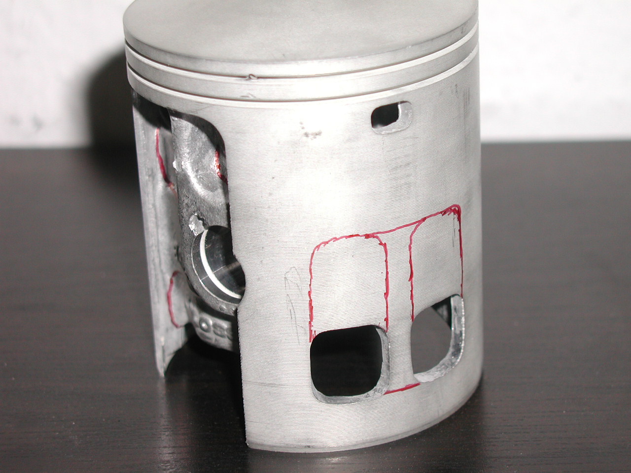

2. Habe an meinem Malossi (Drehschieber-) Kolben gerade die zu fräsenden Flächen angezeichnet.
Die 2 Fenster im Kolben müssten nach oben hin erweitert werden, nur damit kann man das nach oben gezogene Boostportfenster voll ausnutzen.
Außerdem frage ich mich gerade, wozu ich noch den Mittelsteg brauche, denn optimal wäre, die rot gekennzeichnete Fläche komplett zu entfernen (siehe Bild!).
Demnach auch meine Frage:
Hat jemand Erfahrung mit entfernen des kompletten roten Bereichs?
Gruß Matte
Bearbeitet von Matte

japp, das Kolbenhemd wird aber instabieler, wenn man das fenster rießig macht und neigt so eher zum verformen oder gar reißen :-D
ich wollte damit nur sagen: hatte bis jetzt noch keinen Trouble mit dem Teil...
BTW: Auf dem Bild ist es ein wenig zu weit eingezeichnet! Richtig wäre doppelte Höhe zum original Loch.
Werde wohl das Testkanichen spielen und den so fräsen, ich ja schließlich auch mein erster bearbeiteter 200er Motor. :-D
Gruß Matte
