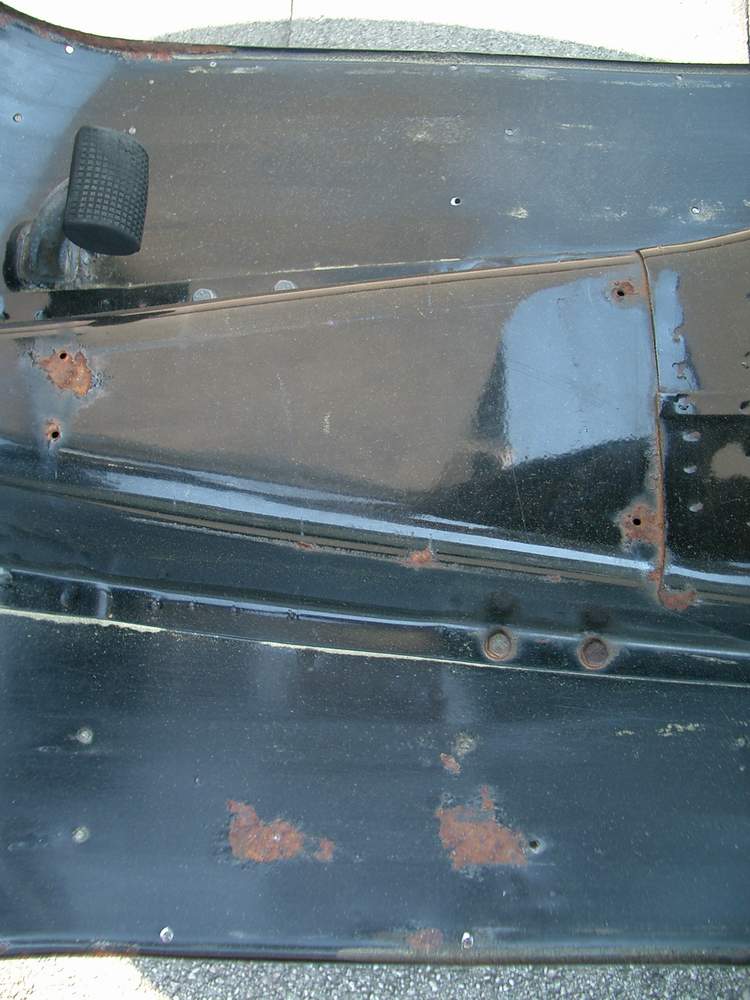

habe bereits vor einiger Zeit Fragen bezüglich Rostbeseitigung an meiner PX gestellt.
Und nun sind erst einmal voller Tatendrang die alten Trittleisten heruntergenommen worden um eine Bestandsaufnahme zu machen.
Also, so siehts aus, denke ihr habt schon schlimmeres gesehen, oder? :
Jetzt stellt sich mir die Frage wie ich das am besten behandel.
Habe gedacht die Stellen am Trittblech und am Tunnel mit einem Bürstenaufsatz für die Bohrmaschine bis aufs blanke Metall abzutragen und die Stelle an der Falz abzutragen und dort zusätzlich mit Fertan zu behandeln. Dann mit feinem Schmirgelpapier das umliegende Metall anschleifen und anschließend alles zum Schutz mit Zinkspray versehen und schließlich überlackieren.
Es ist wahrscheinlich ratsam die Trittbretter und den Tunnel komplett zu lackieren, und nicht nur die einzelnen Stellen, oder?
Falls ihr Erfahrungen bzw. Tips haben solltet, so bin ich offen für Ideen!
MfG, Lars

Also der Roller ist Bj. 1993 und ansonsten hat er wenig Rost.
Am Mitteltunnel hat er halt beim Vorbesitzer unter der Plastikabdeckung vor sich hingerostet.
Da ich am Übergang vom Tunnel ja nicht so gut rankomme, wollte ich halt da schön Fertan dazwischenpinseln und anschließend mit Zinkspray etc.
Ne komplette Sandstrahlung und Neulackierung kommt 1. wegen der Kosten und 2. wegen des Aufwandes erst einmal nicht in Frage.
Bin soweit zufrieden mit dem Roller und gönne ihm halt ein wenig Schönheits-Operation :-D

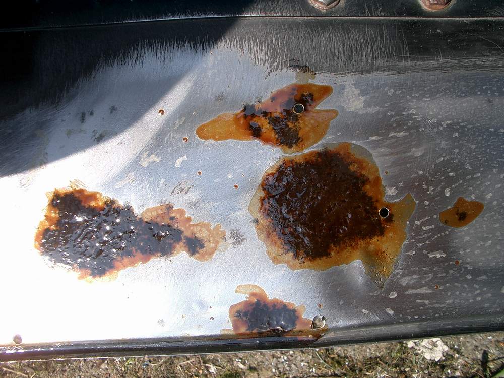

Also,
heute hab ich erst einmal mit nem Bürstenaufsatz die betroffenen Stellen abgebürstet...
Roststellen belassen, umliegend bis aufs Blech runter und nun die Roststellen mit Fertan eingestrichen.
So schauts bis jetzt aus:
In der Anleitung vom Fertan stand, dass bei warmem WEtter die Stellen feucht gehalten werden sollten.
Soll ich jetzt den ganzen Tag immer wieder neu mit Fertan bepinseln, oder etwa mit Wasser?
Oder wirkt das Zeug auch so?
Oder würdet ihr sagen, dass ich die Stellen am besten auch bis aufs Metall wegschleife?
Korrosionsschutzgrund und Lack sind auch schon gekauft.
Aber erst einmal schauen, was das Fertan so bewirkt.

Also,

Hab mich jetzt an Merlins Tip gehalten und den Rost mechanisch entfernt und anschließend Korrosionsschutzgrundierung draufgesprüht.
Spachteln brauch ich nix, da mich kleinere Unebenheiten nicht sonderlich stören. :-D
Als nächstes also Grundierung anschleifen, Lack drauf und zu guter letzt morgen dann nach Aushärtung des Lacks wieder den Ständer mit neuen V2a Schrauben drunter. :-D
