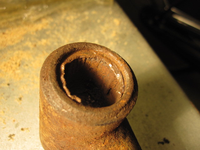

ich habe auch Probleme beim Ausbau des Nadellagers. Die Lager sind derart festgerostet das nur einzelne Nadeln mit roher gewallt rausgehen. Die äußere Lagerschale kann ich nicht mehr erkennen bzw. vom Lagersitz unterscheiden. Der Zapfen der in das Nadellger reinkomt ist natürlich auch dementsprechend angerostet. Kann mir vielleicht jemand einen Tip geben ob man das noch richten kann oder ob alles ( Sprich Swchwinge und Lenksäule) neu rein muß?
Danke

Bilder sagen mehr als 1000 worte...
generell hatte ich bis jetzt erst einmal den fall das die gabel neu mußte aufgrund der maroden hülse - ich denke eher unwahrscheinlich...
Danke für die schnelle Antwort. post-42601-0-44818400-1326657889_thumb.jpost-42601-0-59417200-1326657899_thumb.jpost-42601-0-41774800-1326657910_thumb.jpost-42601-0-28644900-1326657923_thumb.j
Du hast natürlich recht. Bilder beschreiben das wohl besser. Anbei zwei Bilder vom Dorn und den verrosteten Lagern.
Danke
Würd die vielleicht mal ne Nacht in WD40 baden. Das reinigt auch ein Wenig. Die schaut ja schon ein wenig fertig aus.
Vielleicht kriegst du es dann ja raus
Bearbeitet von bocholter
Denkst Du ich kann wenigstens den Zapfen noch retten? Die Nadeln laufen doch direkt auf dem Zapfen?
Wenn die Nadellager getauscht werden, würde ich auch den Zapfen tauschen. Der schaut schon ein wenig fertig aus.
Solltest du kein Werkzeug zum Rauspressen haben, würde ich mal in ner KFZ-Wekstatt nachfragen. Die helfen dir bestimmt weiter.
