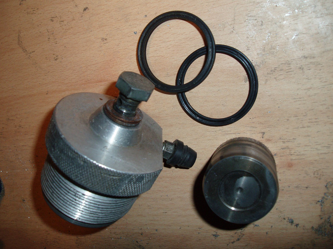

ich habe das gleiche problem bzw. weiss ich eigentlich gar nicht, wo da irgendwelche dichtungen reingehören.
so sieht das bei mir aus.
fehlt da irgendwas?
Bearbeitet von jochen0407
ja da gehören Dichtungen rein.
Das Probelm ist dass die Teile von diversen Herstellern waren, die alle andere Dichtungen verbaut haben.
Irgemdwo hatte ich da mal 'n Hersteller für sowas, müss ich aber suchen
hab das teil auseinander gebaut.
der kolben hat nen durchmesser von 35.95mm
wenn noch jemand eine bezugsquelle für die dichtungen hat, bitte melden :-D
das teil von jochen sieht nach nach richtigem männermoppedkolben aus.
ich würde mal auf die seiten von http://www.busak.de und rumsuchen.
dann bei einem industriebedarf wie sahlberg oder sowas bestellen.
ich war heute in einem fachgeschäft und der typ meinte, das seien keine genormten ringe.
er kann diese aber innerhalb 3 oder 4 tagen nachmachen lassen (die werden wohl gedreht),
kostet allerdings 15euro pro stück :-D
wenn die anfrage bei taffspeed (mein bremszylinder ist von denen) ergenislos bleibt, werd ich mir die ringe vor ort anfertigen lassen,

Das sieht mir so aus wie vom Scootercenter...habe meinige vor ca 7 Jahren beim SCK gekauft...vielleicht dort mal nachfragen.... :-D
schaut mal in Eurer jeweiligen Umgebung nach Economos oder Sealjet - Vertretungen .
Die machen Manschetten , Dichtringe , Abstreifer aus allen möglichen und unmöglichen Werkstoffen auch nach Muster . Geben Weltweit Garantien ab für kürzeste Fertigungszeiten ( auch bei Einzelstücken ) ....... bitte nicht wieder eine Preisdiskussion führen . Hier gehts um Sonder/Sofortanfertigungen aus PE, PTFE , Viton , Bunan usw ......... einfach fast alles ..........
