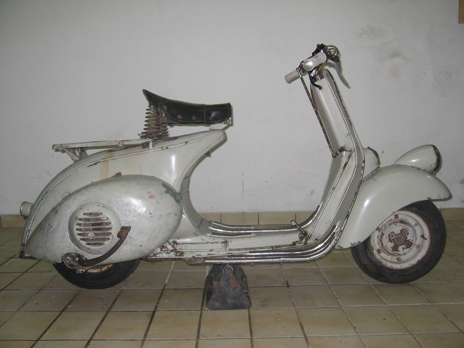

hier mal ein Foto von meiner. Ist eine 3. Serie und extrem gute Basis. Es ist sogar der O-Lack noch drunter, leider sind aber im Laufe der Zeit min. 6 weitere Lackschichten drübergekommen. Hat wer einen Tipp, wie man die O-Lack-schonend runterkriegen könnte?

gratulation, sieht sehr schön aus...
hab bei einer VBB mit "SETTA Graffitientferner" vom Korossionsschutzdepot sehr gute Erfahrungen gemacht.
siehe Bilder...

danke für den Tipp, sieht aus, als ginge das recht gut! Wie hast Du vermieden, dass der O-Lack angegriffen wird? Hab mal unter den Trittleisten mit Aceton probiert (das funktionierte perfekt an der Prima meiner Freundin), der V98 Lack hatte das aber nicht vertragen.

einfach an unauffälliger stelle probieren - stündlich kontrollieren ob sich die obere lackschicht schon löst - wenns wie auf dem bild ( mitte unten ) aussieht dann mit einem schaber den angelösten lack entfernen und gründlich mit wasser spülen. ist zwar sehr viel arbeit aber es lohnt sich. wenn dann die erforderlichen zeiten feststehen, kann man sich an grössere flächen wagen.
wenn der o-lack beschädigt ist, sehr vorsichtig sein bei der einwirkzeit - da hat sich bei einigen stellen auch der o-lack abgelöst.
also gutes gelingen - wenn du allerdings eine bessere möglichkeit findest - bitte informieren :-D
