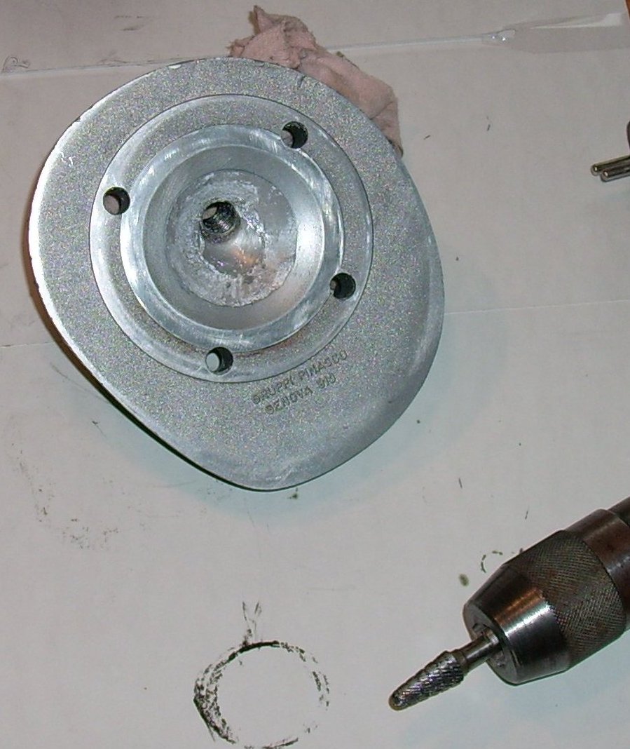

Hier mal mein Kopf_
War ein schlechter Pinasco Kopf (kleiner Brennraum, Mega Quetschkante)
Zu sehen kleiner Fräser und Schleifmop, Damit habe ich den Kopf bearbeitet!
Dichtfläche habe ich fast runtergeschliffen damit ich ne einigermaßen brauchbare QS habe!
Habe mom. ne QS von 2,2 mm!

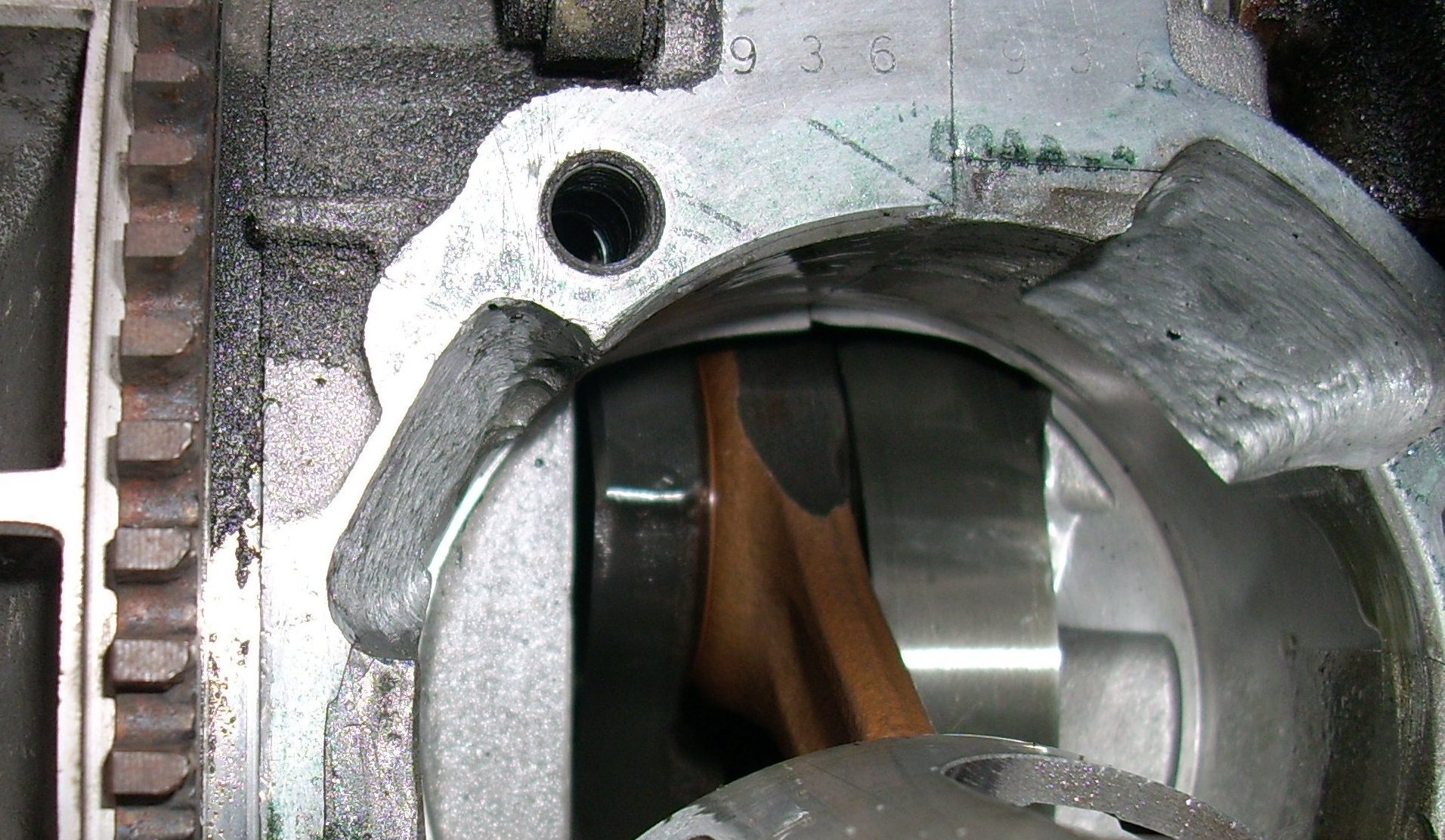

So sieht mein Gehäuse au!
Ja ich weiß, beim nächsten Motor spalten wird noch bischen Feinarbeit fällig
wegen Oberfläche,...

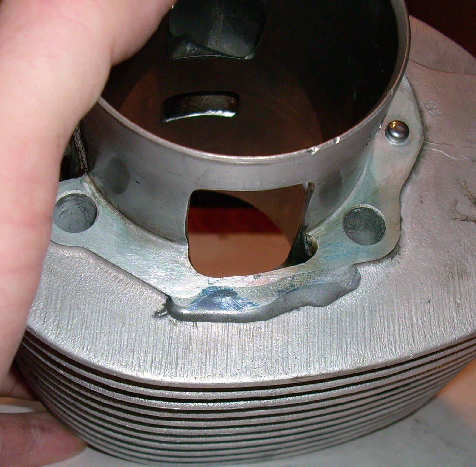

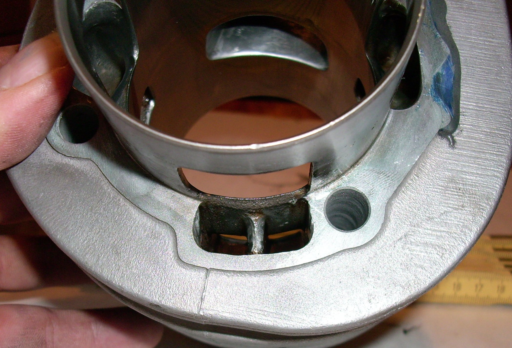

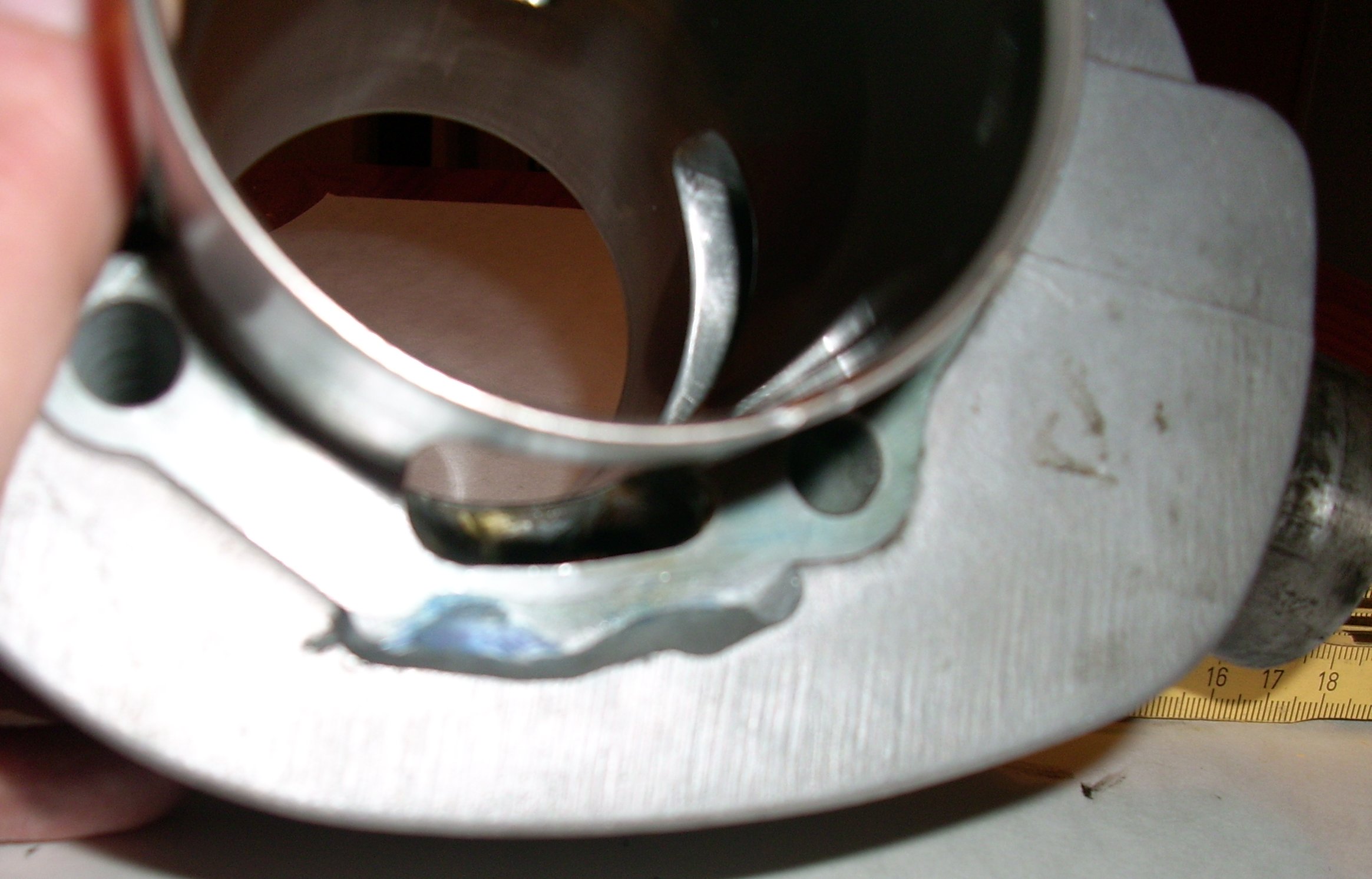

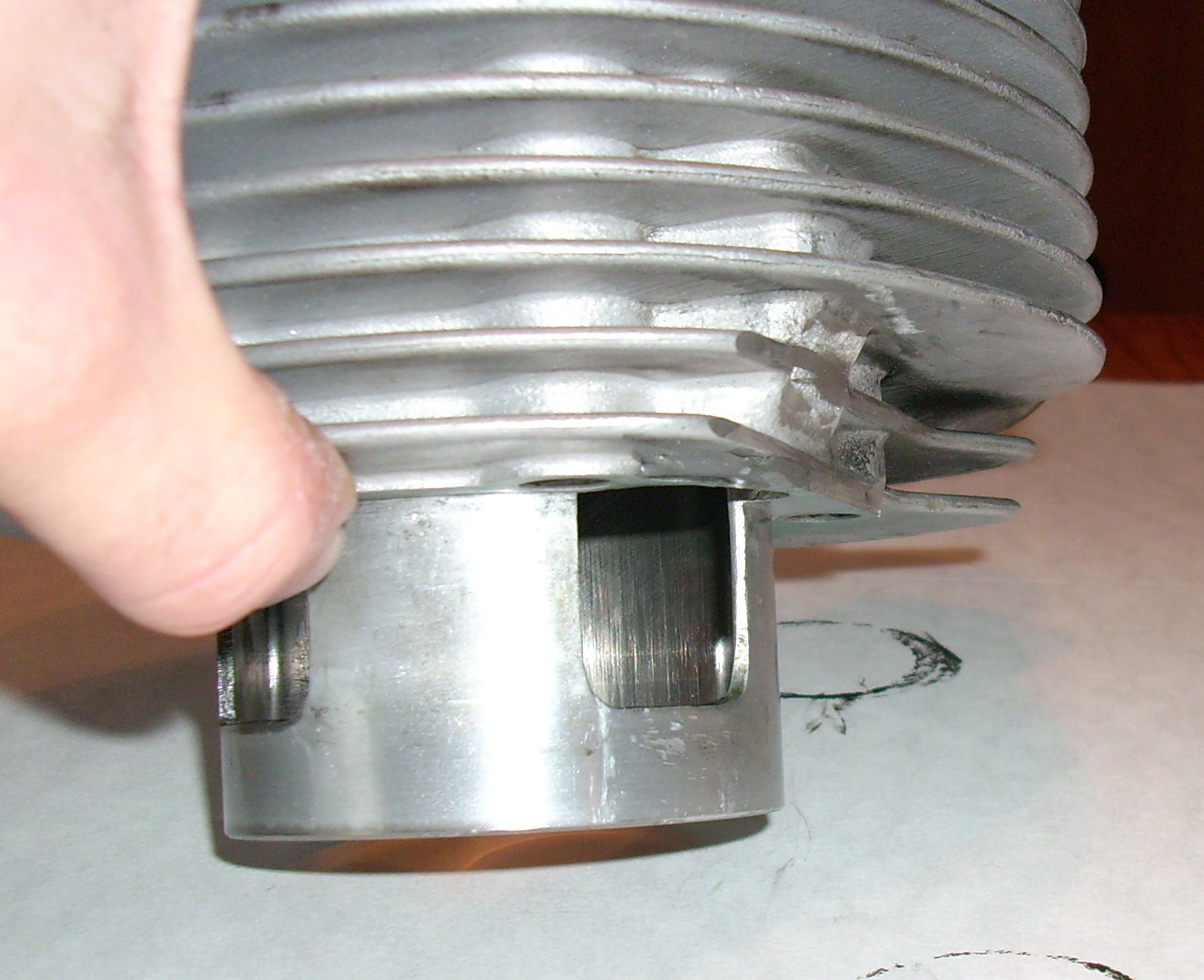

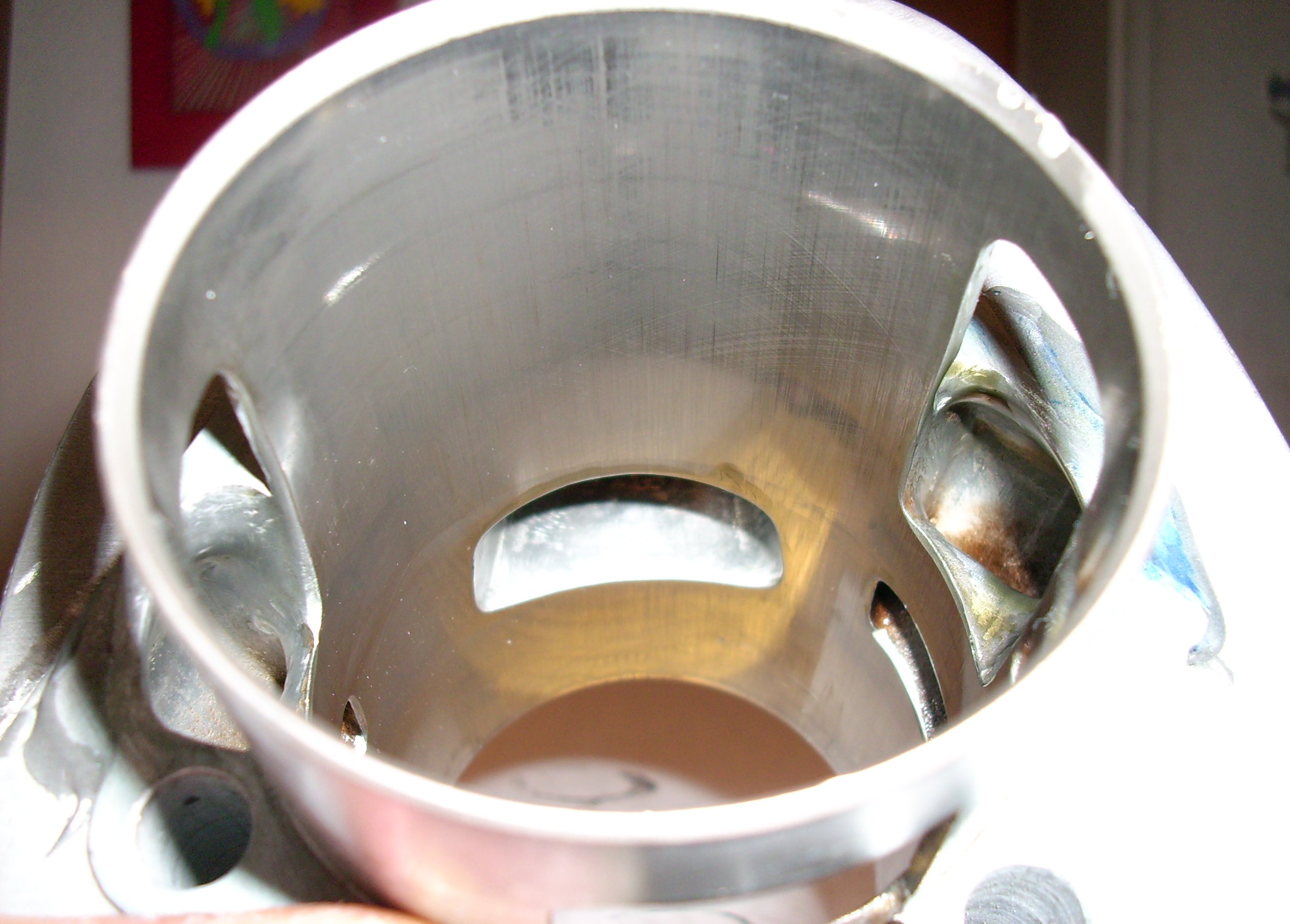

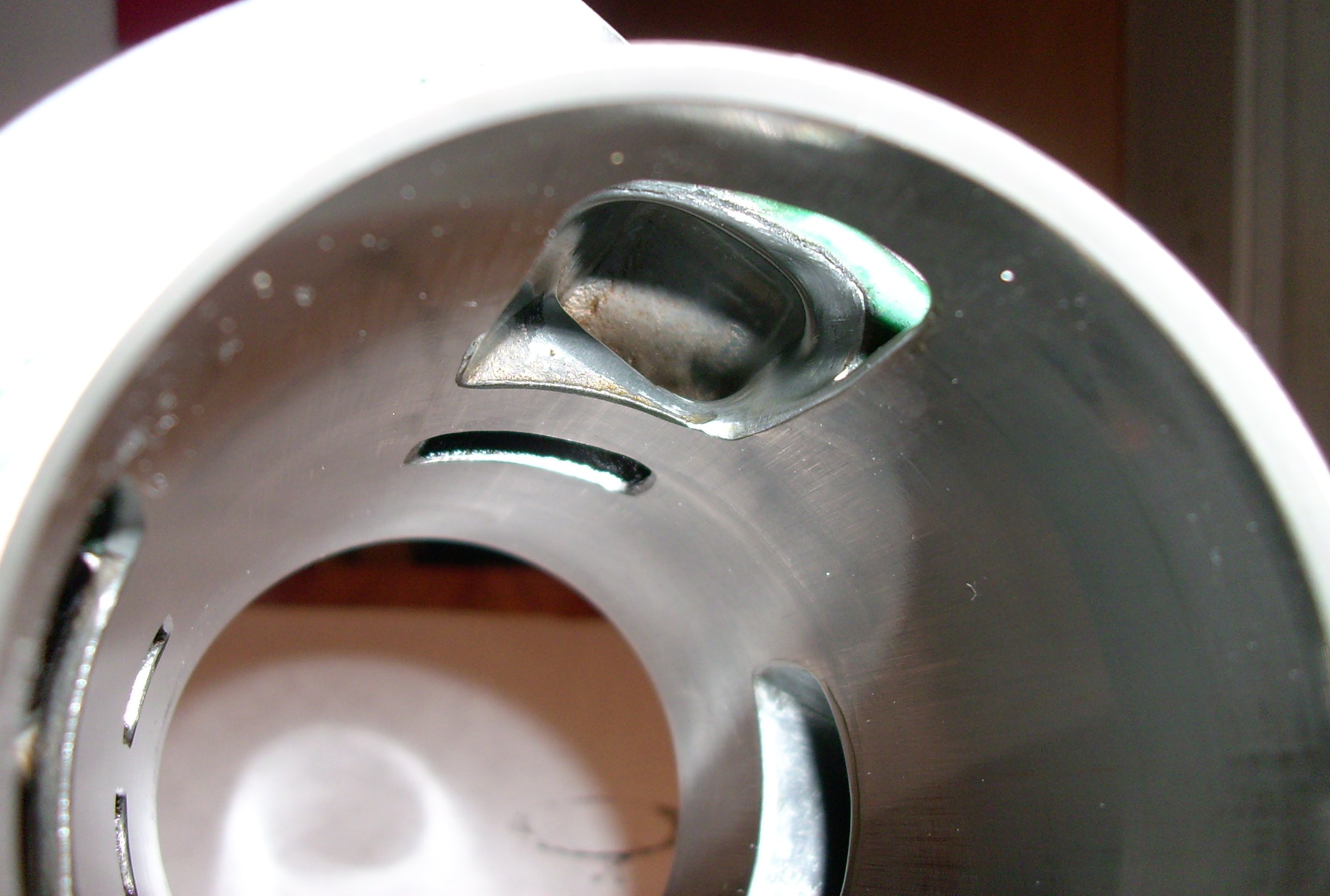

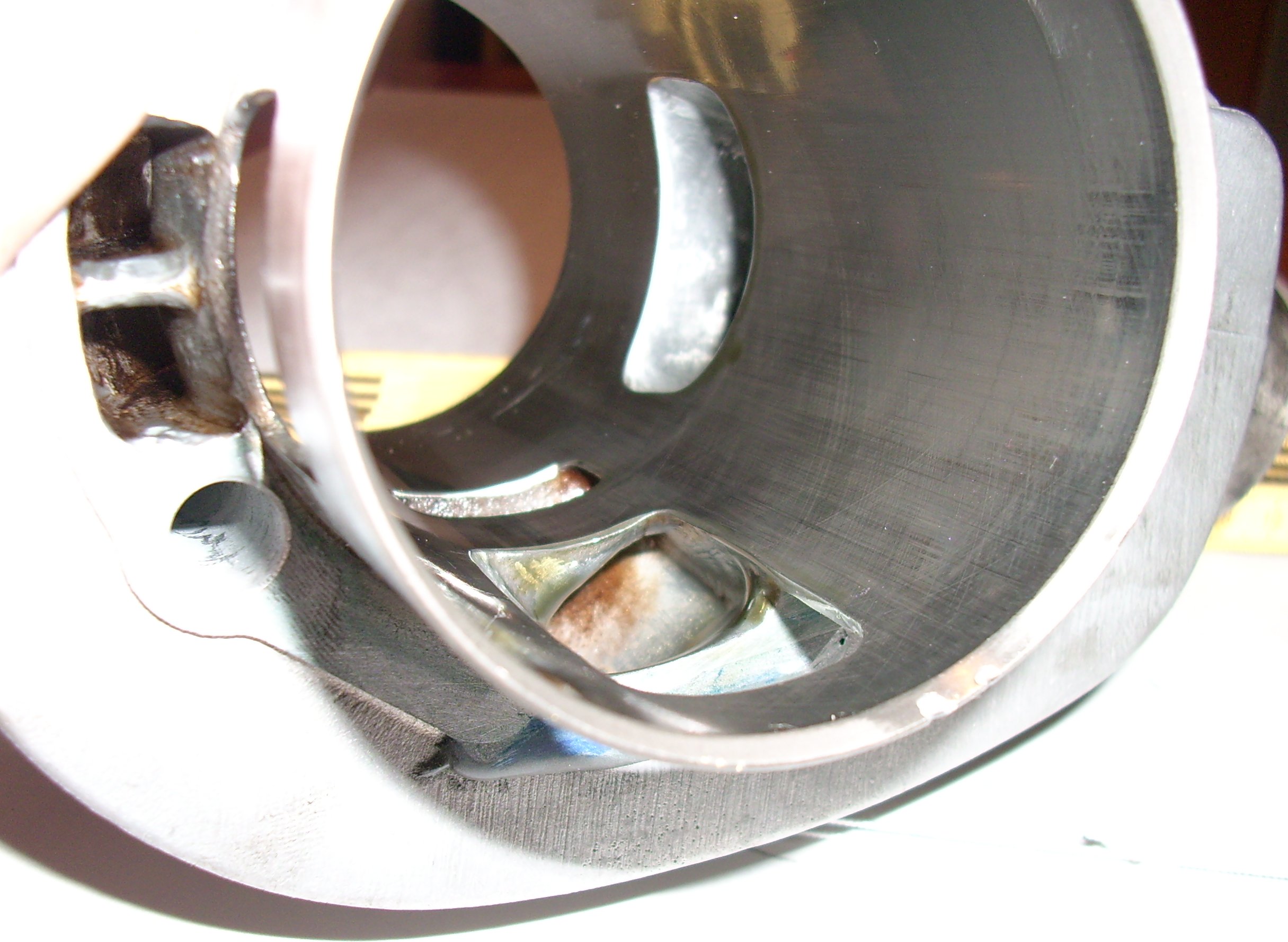

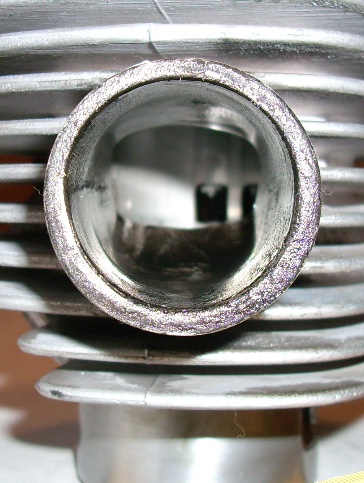

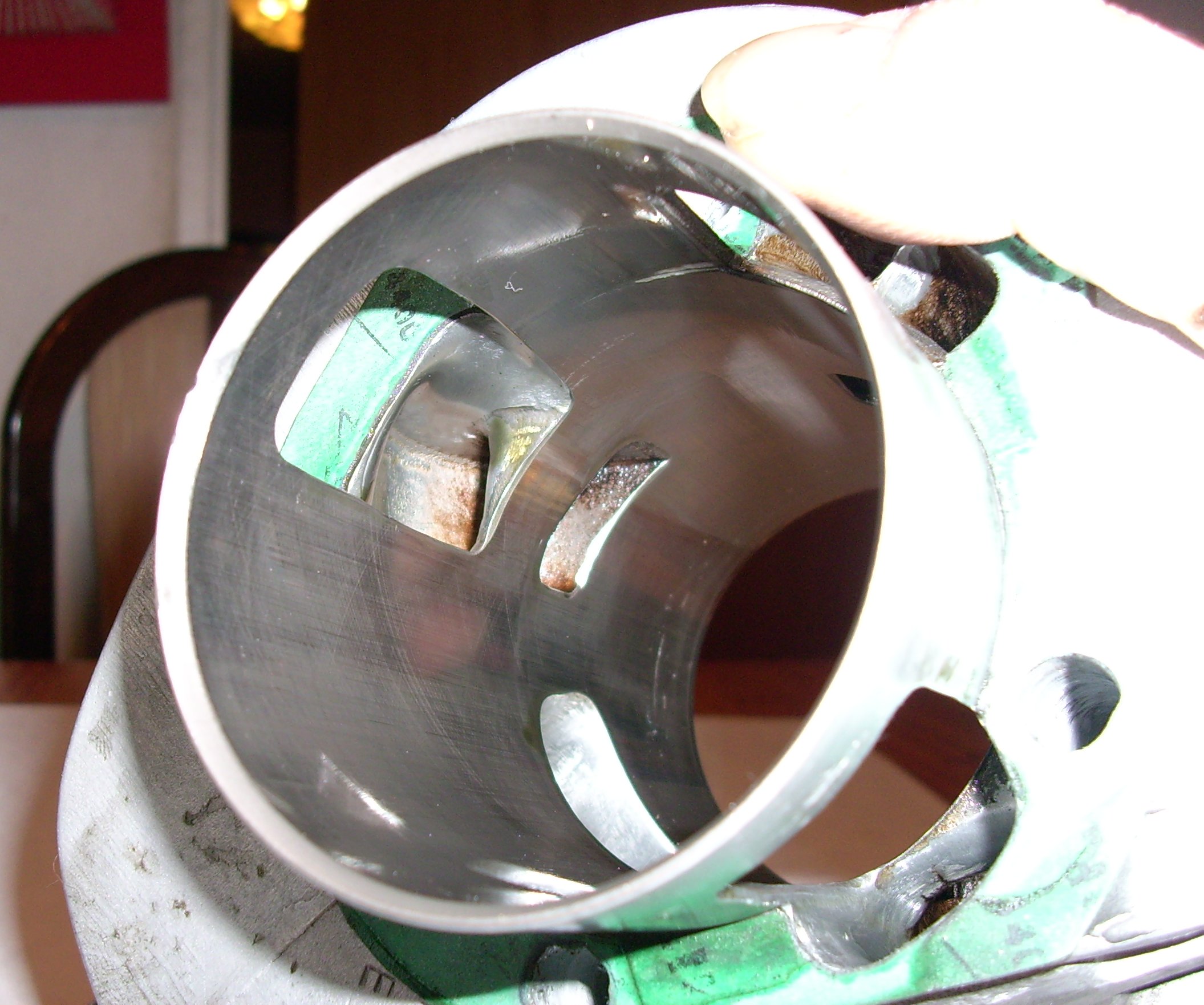

Und nu der Zylinder!
HAbe nicht so Megabreit aufgemacht!
Weiß nicht ob mehr Sinn macht?

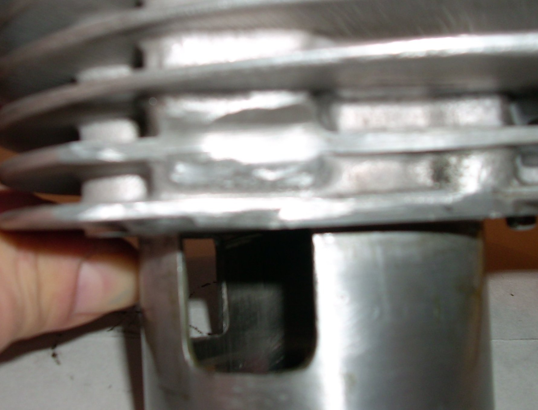

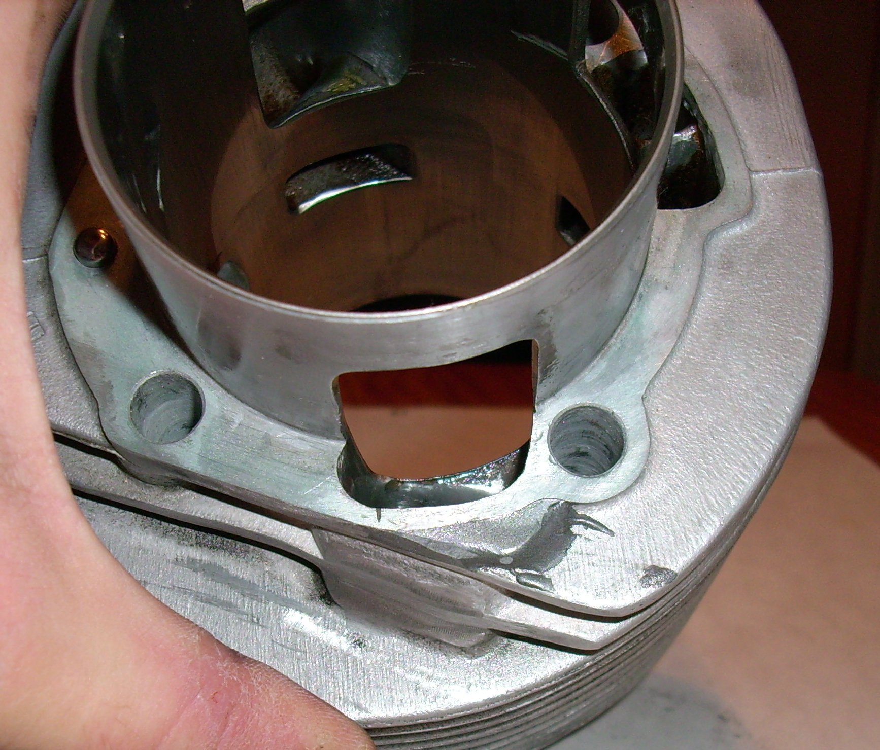

Bevor Fragen kommen: An den Seitenüberströmern habe ich mit Kaltmetall
die Dichtfläche ein wenig verbreitert!
Auch schön zu sehen das bei mir das Anlasserritzel an der Außenseite vom
Überstromkanal geschliffen hat!
Da mußte gut was weg!n (Dremel und Flex!)
Habe den Zylinder unten nicht gekürzt, sondern fahre sogar 1mm Fudi
Steuerzeiten:180/121 VA29° Auslass 1,4 mm hoch

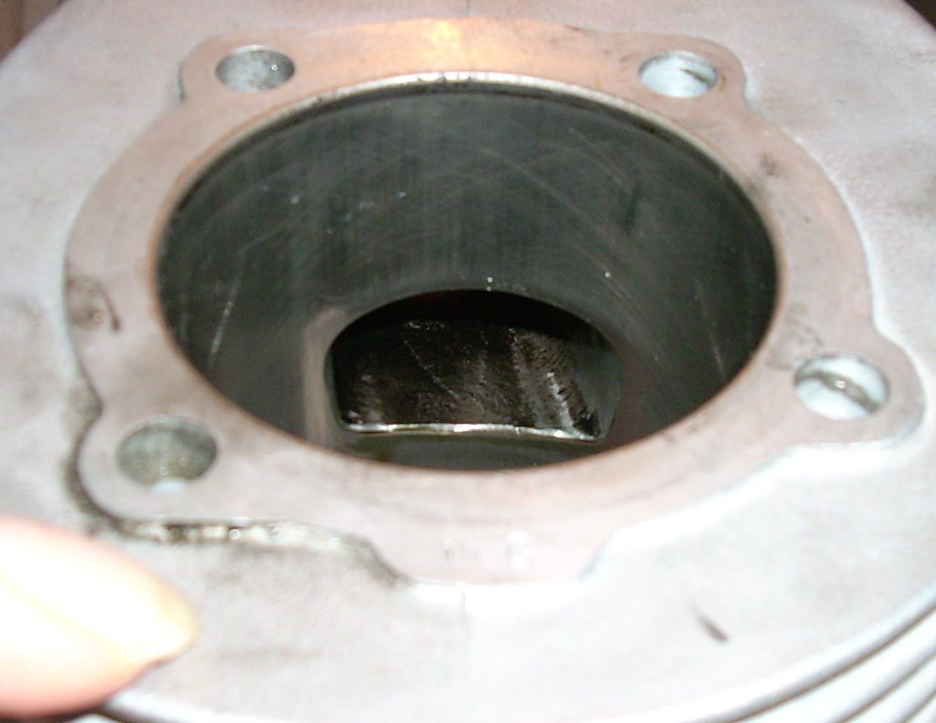

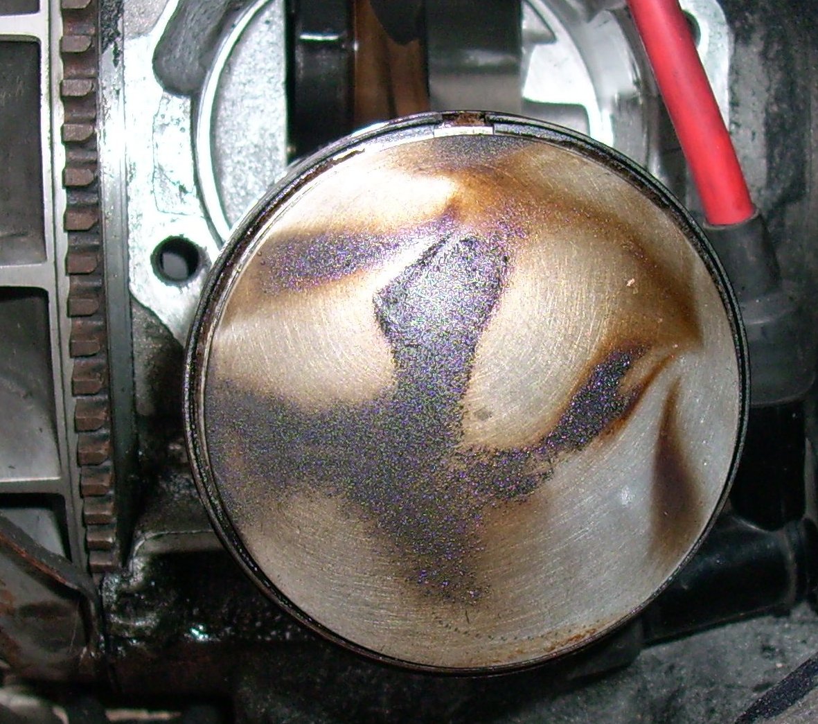

Schön zu sehen auch was der Kolben sagt!
Spülbild ist irgendwie nicht so schön!
Aber man sieht was da passiert!
Evt könnte ich das mit Bearbeitung der Überströmer ja noch verbessern!?

fett!!! :-D
saubere arbeit
und nur gaaanz wenig ausgerutscht :-D
auslass würd noch ein wenige mehr breite vertragen oben
sprich mehr trapezförmig
polieren tät ich die üs nicht - gilt auch für welle, vergas er, einlass
der golfball issja auch nicht glatt :-D
polieren rein nur am auslass damit sich nix festsetzt

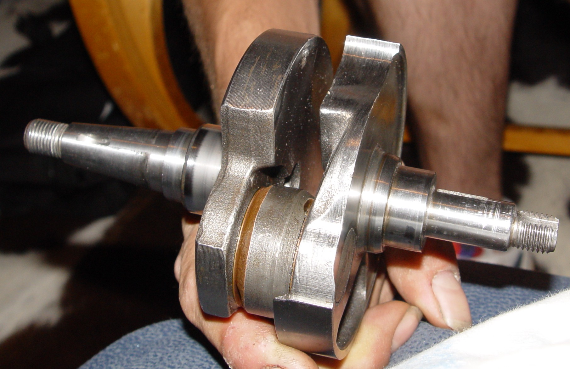

wie schaut denn kamerad welle aus?

Hi,
hier ein Bild der Welle!
Original mit längeren Zeiten.
Leider noch nicht gelippt!
Habe ich bearbeitet bevor ich was vom lippen wußte!
(Halt so bearbeitet wie früher schon,...in meiner Jugend....)
Aber folgt noch!
Beim nächsten Spalten!
Ich meinte die Oberfläche im Gehäuse an den eingefräßten Kanälen!
Im Kurbelgehäuse sind auch noch Verbesserungen möglich!
@freakmoped
Meinst du die seitlichen Überströmer sind gut so?
Oder noch breiter?
Breiter in der Laufbahn, oder nur zum Gehäuse hin?
Schau dir mal die Ablagerung am Kolben an!
Spült nicht gleichmäßig?
Oder nicht aussagekräftig?
Grüße Ben
würd da nicht soviel hineininterpretieren wg dem dreck am kolbendach
viel gefahren ist man ja nicht damit oder?!
sonst alles in allem feine arbeit und passt gut finde ich!!
Ja,
nicht viel gefahren.
2 kleine Touren!
1. ca. 10 km.
2. ca 35 km (ohne richtiges Vollgas). Die letzten 2 km nur Teillast (Ortseingang bis zuhause)

Hi,
auch wenn es so ausschaut!
Die Kanäle sind nicht extra auf Hochglanz poliert!

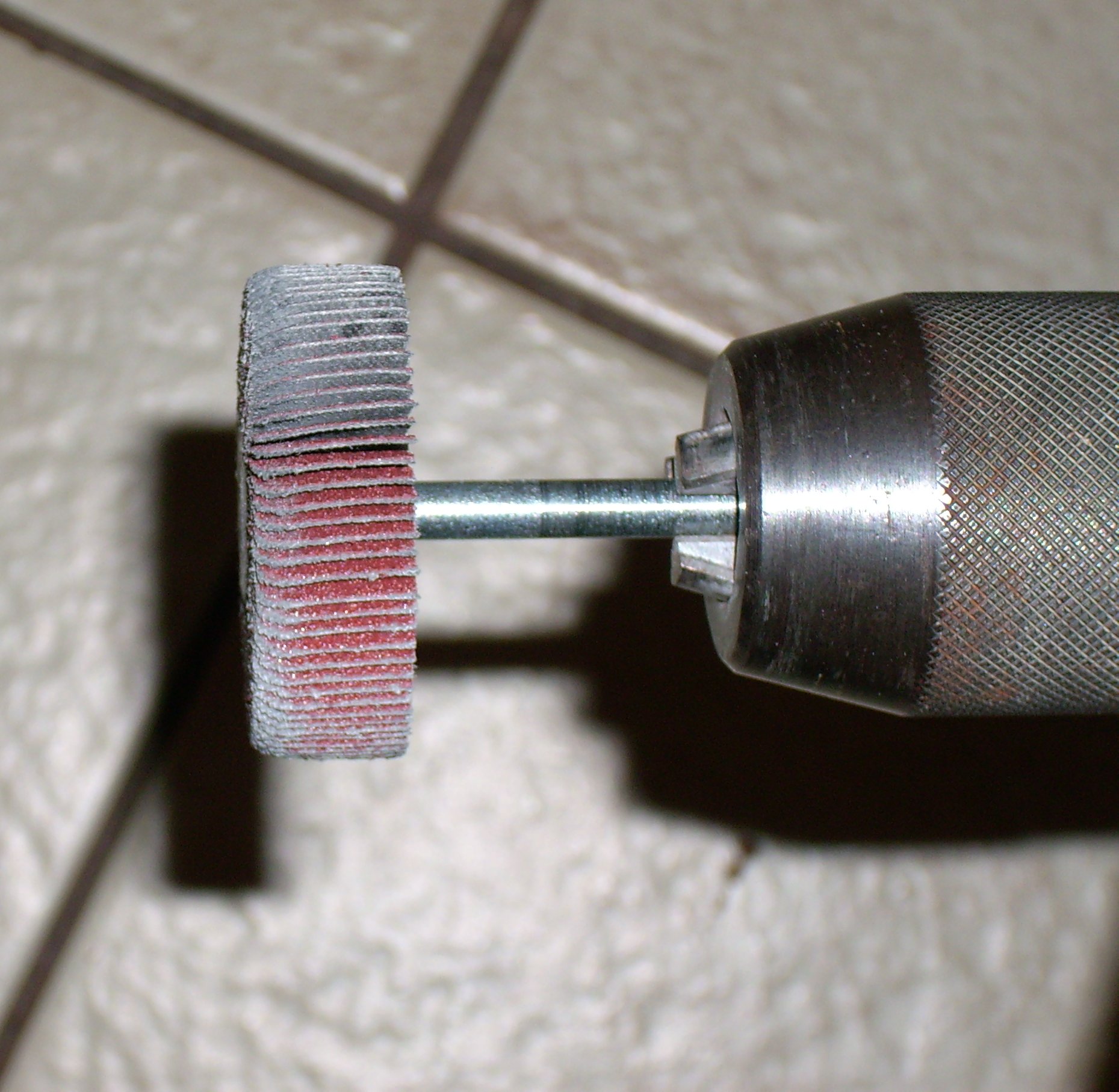

Habe nur mit 240er Schmiergelleine mal ne Stunde in den Ü-Strömern gefingert!!
1. Gefällt mir besser so!
2. Die Oberfläche an einem Golfball hat schon ihren Zweck!!!
3. Irgendwie muß man doch die "Fräserspuren" weg bekommen!
4. Die wichtigen Stellen (z.B.Zylinderkopf) bleiben natürlich rauh, wegen Wärmeableitung,...
5. Ich vertrete die Meinung rauhe Oberfläche große Reibung (Verwirbelung,....)
Aber soll jeder tun wie er will!
Mir gefällt´s!! :-D
@grünfisch: Ist eigentlich O-Tuning wie der Jörg :-D es in der Anleitung zeigt!
Interessantes Topic mit den offenen Kanälen!
Erinnert mich an den Pinasco in der o.g. Anleitung.
Ist da nicht auch der Boosport bis unten auf am Zylinder?
Wie gehts da weiter?
Schon Ergebnisse?
Grüße Ben
Bin dabei die Kanäle noch etwas zu überarbeiten....
Vor allem die Überströmer weiter nach unten zu öffnen, und im Kolben unterhalb der seitlichen - weitere Fenster zu öffnen.
Der Fuß wird noch ca. 1mm abgedreht.
Fotos folgen.
Grüße C.

Hallo Jungs,
ich habe mir letztes Jahr auch ne Cosa zugelegt. Mit Motorschaden, bzw Kupplungsschaden. Naja, hatte früher mal ne PX200 und hab mir gedacht: Deckel auf, Kupplung raus, neue rein und ab dafür. Leider falsch gedacht. Dazu kam dann noch ein Haarriß in der Kurbelwelle. Alles getauscht und mit Michas Hilfe (Fremdforum) wieder zum laufen gebracht (die Elektronik und der Luftfilter unter der Bank hat mich fast zum verzweifeln gebracht).
Nu is der Zylinder und Kolben hinüber, weil die Kiste zu mager lief (auf meiner ca. 100Km Probefahrt).
Habe mir dann bei Rollershop-Express einen Polini bestellt, leider nicht mehr lieferbar (den hatte ich auch auf meiner PX aber das ist 15 Jahre her und die Technik bleibt ja nicht stehen).
Was habt Ihr für Erfahrungen mit Zylindern und was könnt ihr mir empfehlen? Ich möchte kein Volltuning! Nur so wenig Aufwand (Arbeitsaufwand und finanziell) wie nötig betreiben. Also auf jeden Fall orig. Vergaser und Welle. Wäre nett, wenn der Roller auf der Autobahn für ne Stunde 105-110 fährt und dann bin ich auch mehr als zufrieden. Is ja eh nur für Sonntags :-D
