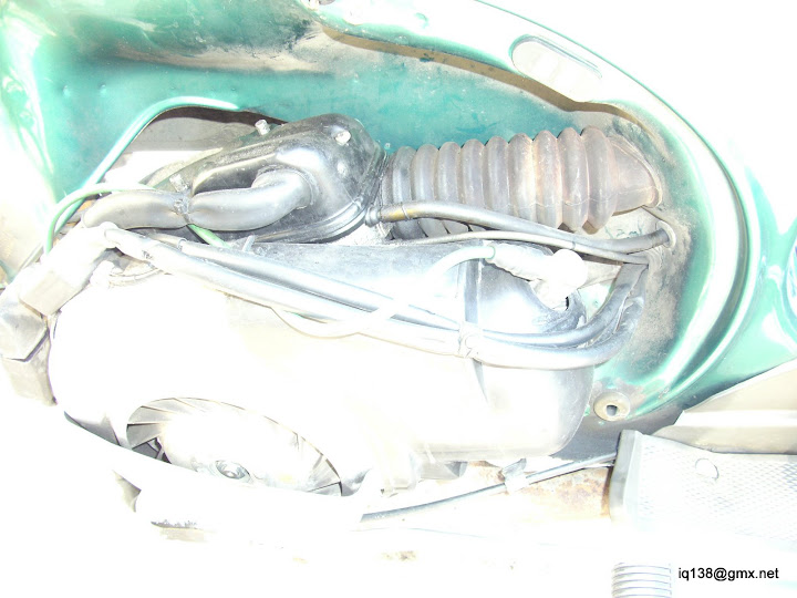

Wenn du vor deinem Motor sitzt, ist oben links das Vergasergayhäuse. An der rechten Seite der Blechschachtel in der dein Vergaser sitzt, geht dein Gaszug rein und unmittelbar daneben kommt ein Metallröhrchen raus auf dem der Ölschlauch sitzt. Der Benzinschaluch geht von hinten in die Vergaserwanne.
Ähem: Du weißt nicht zufällig, wo ich ein Foto dazu finde?
Schick mir mal Deine mailadresse per PM.....
1. Luftschlauch (da atmet dein Cosacke durch)
2. Öl (weil wer gut schmiert der gut fährt)
3. Gas (da fällt mir kein dummer spruch ein)
4. Votze Fakk? Da laufen die Kabel für den elektrischen Choke und Benzinhahn zum Kabelkästchen durch
Na da schau her, immerhin zwei von vier richtig und noch dazu ein schöner Grundkurs "Kabelkram am Vergaserkastl".
Vielen Dank!
