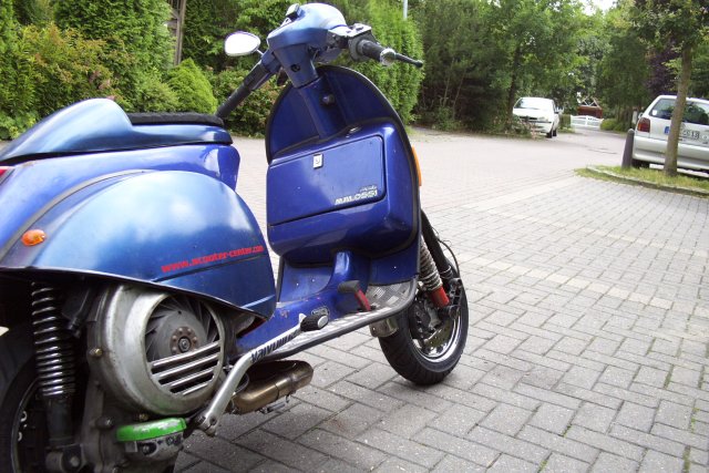

Mein Cut... mittlerweile aber ohne die Rahmenblinker...
