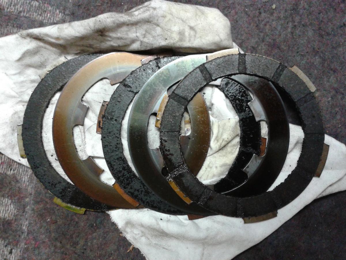

Aus gegebenem Anlass und weil ich nicht unnötig ein neues Topic eröffnen wollte:
Hab meiner XL2 Kupplung neue Beläge gegönnt (Surflex) (teils Kupplungsrutschen in Reso). Aus Zeitmangel nicht in Öl eingelegt sondern nur wie oben beschrieben mit Öl eingerieben.
Anfangs alles ok. Heute nach einer Tour (Stadt, Land) mit häufigem Abrufen der Leistung :whistling: , kaum noch Vortrieb. :crybaby:
Gerade noch so heim gekommen. Zuerst dachte ich,  Korb dreht auf der Nebenwelle durch. Dem war aber nicht so:
post-16127-0-17148300-1405711342_thumb.j
Beläge sind total verschlissen. Liegt es am Nicht-Einweichen? Und deshalb sind die Beläge überhitzt, was zum Abbrand geführt hat?
Die Beläge die vorher drin waren haben sehr lange gehalten (eingeweicht).
Evtl. war auch die Vorspannung am Kupplungshebel zu groß, was den Verschleiß begünstigt hat.
Ich kann mich aber nicht daran erinnern, dass die neuen Beläge gerutscht wären. Sonst hätte ich die Vorspannung verringert.
Öl war SAE 30. Hab nun das Motul 7100 nach Jaso MA2 drin und die alten Beläge (350ml).
Mal schauen wie sich das morgen fährt.
Setup nicht großartig verändert. Polini 130 (normal), Franz, V-Tronic, TMX 30. Insgesamt verfeinert und sauberer Abgestimmt.
Geht schon gut vorwärts. Nur der Totalausfall nach nicht mal 50km haben mich doch etwas verwundert.
das mit dem in öl einlegen ist ein mythos der sich hartnäckig hält...
mit dem finger öl draufstreichen genügt vollkommen!
Mach die BGM-Kupplung oder stärkere Federn rein und vergiss die 4-Scheiben-Lösung.
