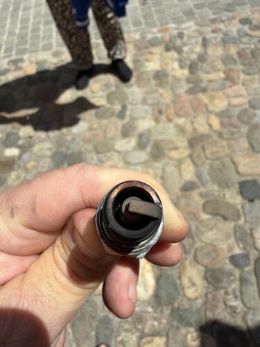

Habe vorhin die Zündkerze rausgenommen und ist denke ein wenig zu Mager?
Habt Ihr Tipps für mich
Die Kerze sieht nicht schlecht aus. Ich vermute, dass Dein Problem die Einlasszeiten sind. Mazzuchelli KW haben recht lange Öffnungszeiten, wodurch blowback entstehen kann. Weil der SI keinen Ansaugstutzen hat, wird das Gemisch in den Vergaser zurück gedrückt und erneut angereichert. Die Kiste läuft dann ultrafett. Daher empfiehlt man in Verbindung mit dieser Kurbelwelle eher einen Vergaser mit Ansaugstutzen, z.b. phb 28 oder 30. Der verringert das Problem.

Ich unterstelle jetzt erstmal, dass der Kolben richtig eingebaut wurde.
Deine Eckdaten sehen grundsätzlich nicht verkehrt aus.

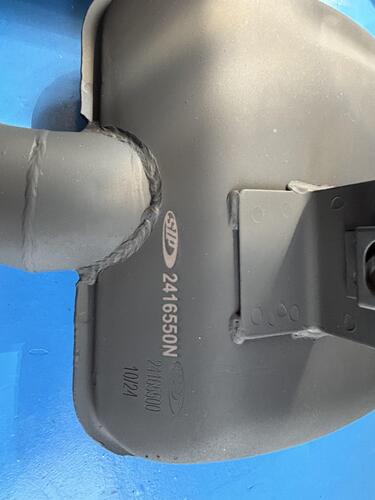

habe meinen SIP Road2 vom Malossi 210 Legal Kit aus dem Schrank geholt, ist 100% identisch mit dem SIP Road 2 , bis auf die gelaserte Nr., habe mit einer Inspektion Kamera reingeschaut, nix Drosseln! Der Road 2 ist gerne am Flansch undicht, was zu Leistungseinbrüchen führt. Abhilfe, ein Stück Dosenblech hintern Schlitz am Flansch legen, zusätzlich etwas Dirko HT verwenden. Mit SIP Road 3 oder BGM BBT2 läuft das Kit zwar noch besser, dann allerdings nur noch halb legal und min. 3-4 db lauter.

SIP Road 2... gelaserte Nr.,

Doch
Einmal ein dünneres, zweites Endrohr im Endrohr und einmal ein Ring im Auslassstutzen, beides Drosseln, beide mit Schweißpunkten, gehen beide easy in fünf Minuten raus

Der SR2 ist komplett ohne Drosseln, keinen Hülse, keine Scheibe, kein Röhrchen
Ihr redet / schreibt aneinander vorbei...
Es gibt ein Tuningkit bestehend aus Malossi Sport und einem SIP Road 2 (ganz normale Ausführung) mit Teilegutachten als "Legal-Kit".
Und es gibt einen SIP Road 2 "Legal" mit e-Nummer und Zusatzrohr im Auslass bzw. Restriktionen (für die Nummer).

Es gibt 3 verschiedene SIP Road 2.0 Auspuffanlagen:
1. SIP Road 2.0 ohne Gutachten- keine EG Nr. Stvo ohne Zulassung.
2. SIP Road 2.0 Legal(aus Set 1020100H Malossi 210 Legal Road)Baugleich mit Nr.1 , mit aufgelaserter Nr. (siehe Foto) Stvo nur zugelassen im Set Malossi 210, Schwimmerkammer und Gasschieber, Teilegutachten. Nicht einzeln erhältlich.
3.SIP Road 2.0 Legal mit EG Zulassung( der Anti Tuning Topf). incl. Drossel Krümmer+ Endrohr.
Meine zwei SIP Road 2.0 (1+2) haben keine Aussparung am Stutzen für einen O-Ring.
Der SIP Road 3.1 hat einen Flansch mit O-Ring Aufnahme.

Nochmal. Lass das "Legal" weg, wenn es um den Auspuff aus dem Kit geht.
Das Kit hat den Zusatz "Legal". Nicht der Auspuff.
Das ist ein ganz normaler SR2. So wie der Malossi auch ein ganz normaler Malossi ist.
Im Kit sind die mit ner Nummer versehen, um eine Eintragung über das Teilegutachten zu realisieren.
