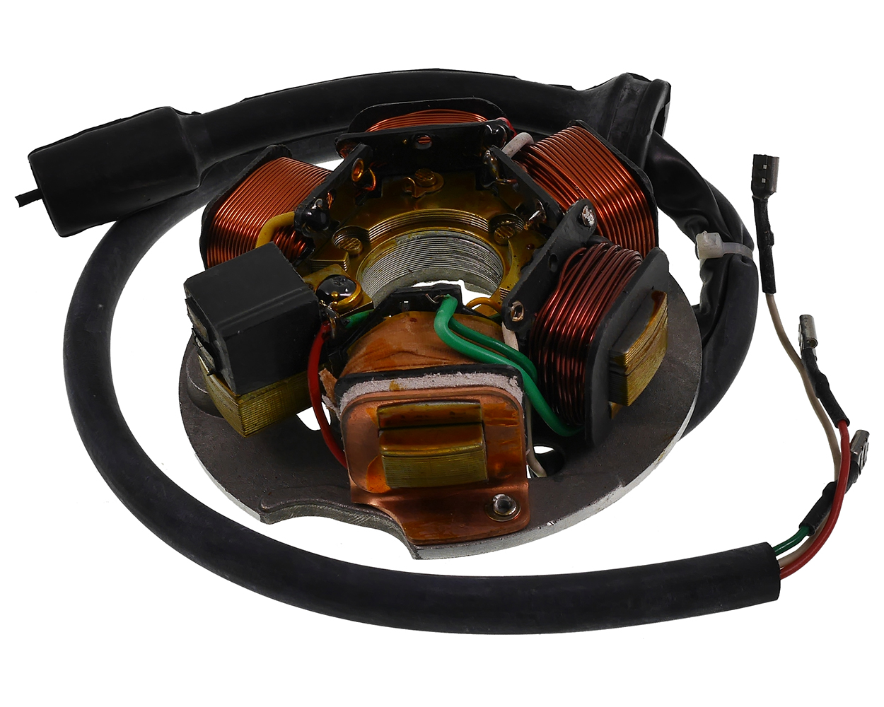

Hier siehst du die ZGP:
Kleinanzeigen
No image preview
Vespa PK AUTOMATIK Lichtmaschine Piaggio Zündung o. E-Sta...
Neue Kabel, einbaufertig! Für Modelle OHNE E Start. Es handelt sich um eine spanische Motoplat...,Vespa PK AUTOMATIK Lichtmaschine Piaggio Zündung o. E-Start (53m) in Niedersachsen - Aurich
Der Kabelast mit grün/rot/weiß geht direkt zur CDI.

Die Kabel die von der ZGP weggehen sind alle Rott.
Entweder alles neue Kabel anlöten oder eine neue Platte.
Hat jemand ne Idee wo ich eine bekomme?
Die oben angebotenen ist ohne E-START.
Ich brauche aber mit E-Start .
Schick die ZGP zu @Friedi , er überarbeitet dir die ZGP schnell und sauber

Sowas kann man nicht nehmen?
Wäre für Modelle mit Batterie.
Lass die alte richten.
Bei dem neuen Zeugs hast nur Probleme.
Habe ich neulich mal versucht, gleich bereut. Polrad schleift..

Wenn Du nen Plan von der Platte hast und Löten kannst, nimm als Leitung Lapp Ölflex Heat 180 in 1.0qmm.
Kein Hexenwerk. Ansonsten zu Friedi.
