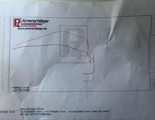

wenns eine BGM Grundplatte der Textilummantelten Kable ist... hatten wir auch 2 neue Platten die obenraus gezickt haben.
hat man am Prüfstand sehr gut gesehen und mittels Abnehmer sichtbar machen können
