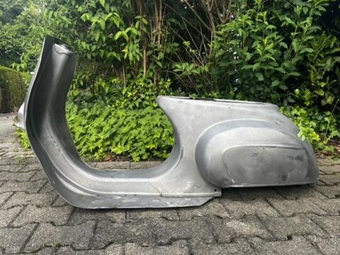

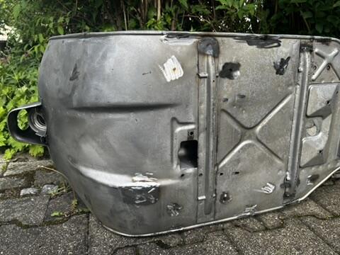

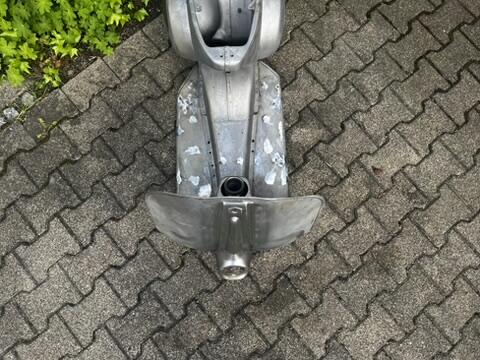

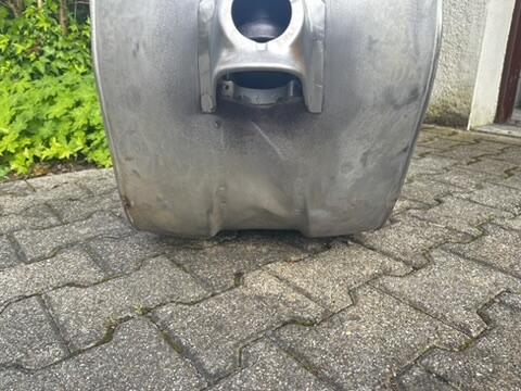

Jetzt zum Thema: Ich habe mir eine alte V50 zugelegt, die ich wieder schick machen möchte. Dabei ist mir (als noch Vespa-Anfänger) erst nach dem Entlacken aufgefallen, dass der Rahmen verbogen ist. Vermutlich Front-Unfall oder -Ditscher. Ich bin handwerklich versiert, kann selbst aber nicht schweißen, noch habe ich eine ordentliche Referenz zum Richten. Aus dem Grund suche ich jemanden in Süddeutschland (alternativ auch weiter im Norden ;-)), der mir dabei helfen kann, den Rahmen wieder zu richten.

Das sieht gar nicht so Wild aus.
Da kannst Du zum freundlichen Karosseriebauer Unfallinstandsetzer gehen.
Ich würde ca. DIN A5 groß genau auf dem Rahmentunnel das verzogene Stück raus trennen. (So das die Schweißpunkte "halbiert" sind. Den Rahmen gerade ziehen, Fix ne Strebe einheften das er gerade bleibt.
Das raus geschnittene Blech richten und wieder einsetzen. Alternativ kurz selbst nen Stück blech anfertigen.
Kein Hexenwerk.
Da braucht es mmn keinen Vespa Speziallisten.

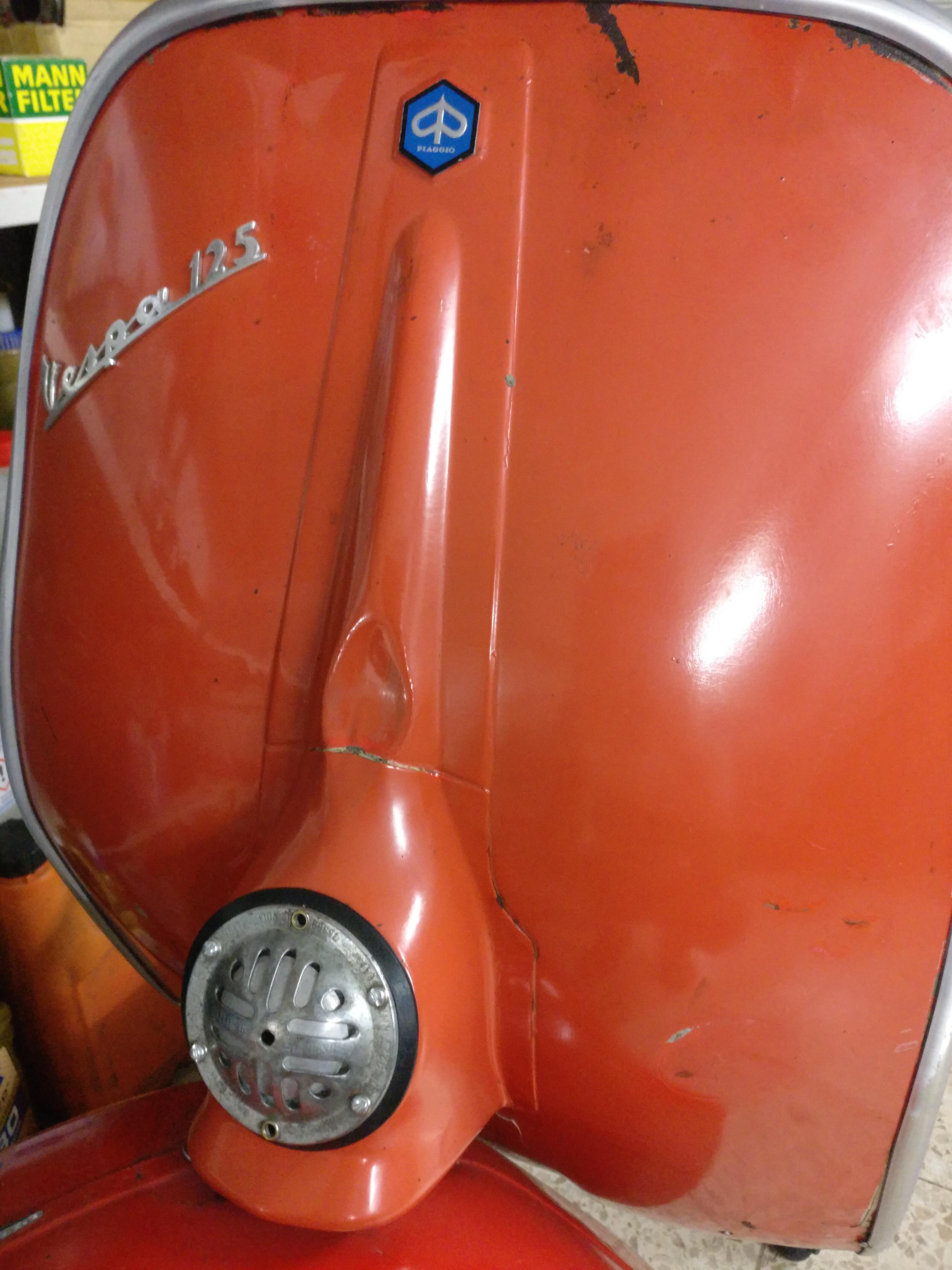

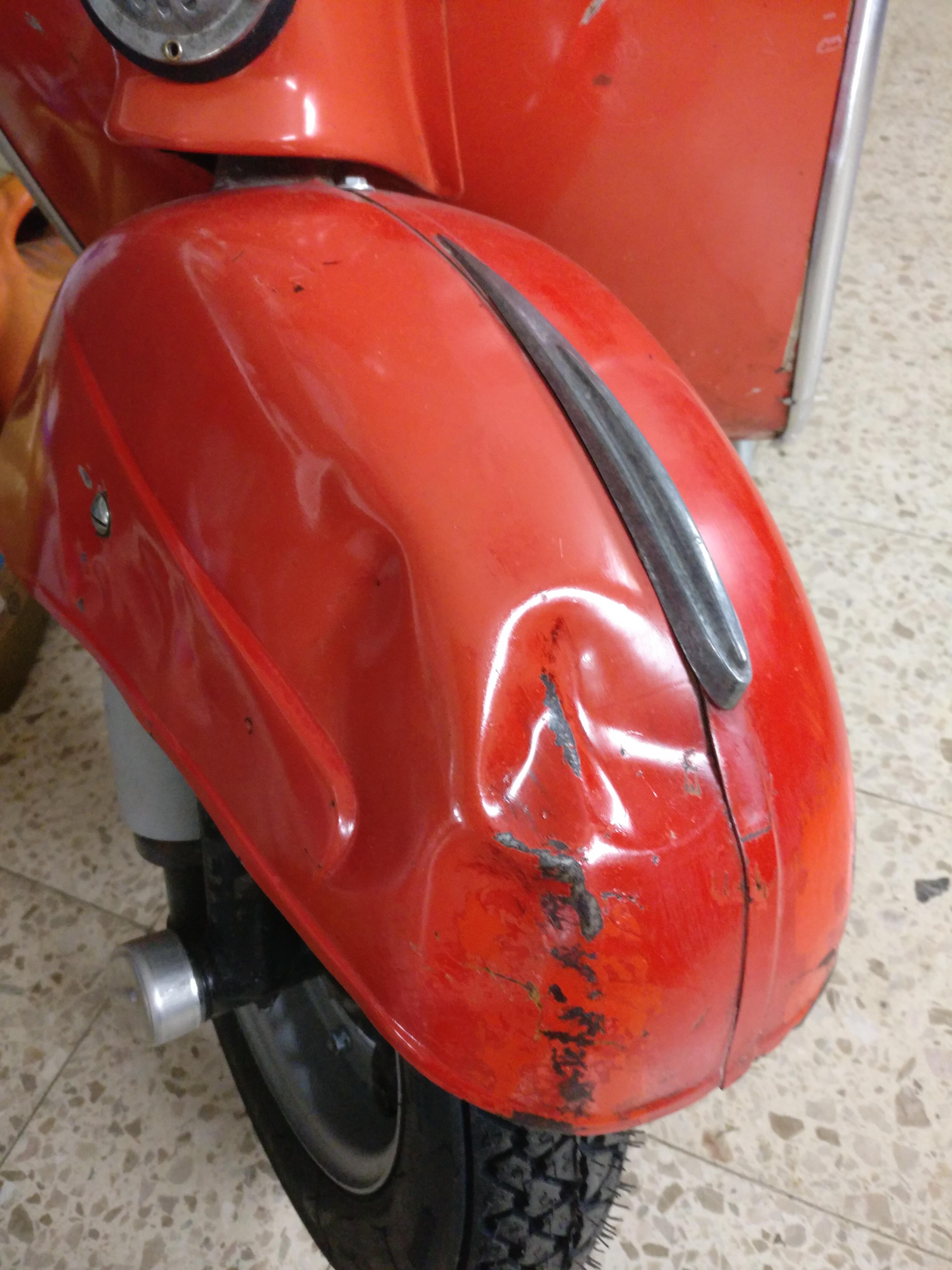

Dein Koti hat die stimmige Form ?

@PH3329 - ich vermute der Holm ist nicht gebogen, aber wir werden sehen. Für mein Auge wäre es nur die Welle unten.
@Kebra - Der Koti sieht für mich stimmig aus. Klappe schließt tatsächlich nicht 1A, da müsste was gemacht werden... :whistling:
