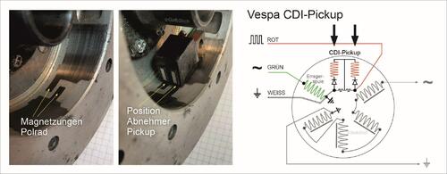

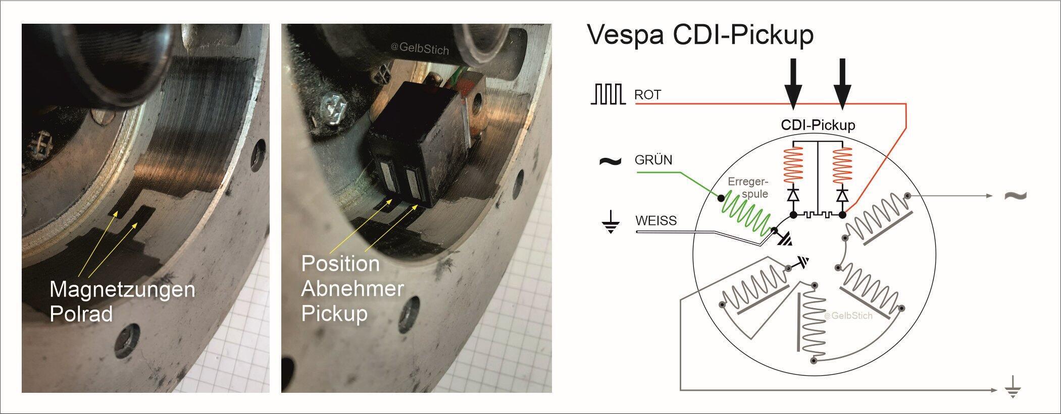

Schon mal geprüft, ob die Flucht stimmt ?
Foto ausgeliehen von Gelbstich
Bearbeitet von tingeltangeltoll
