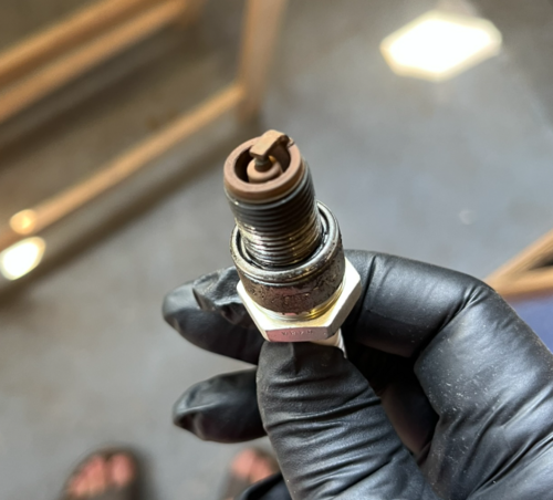

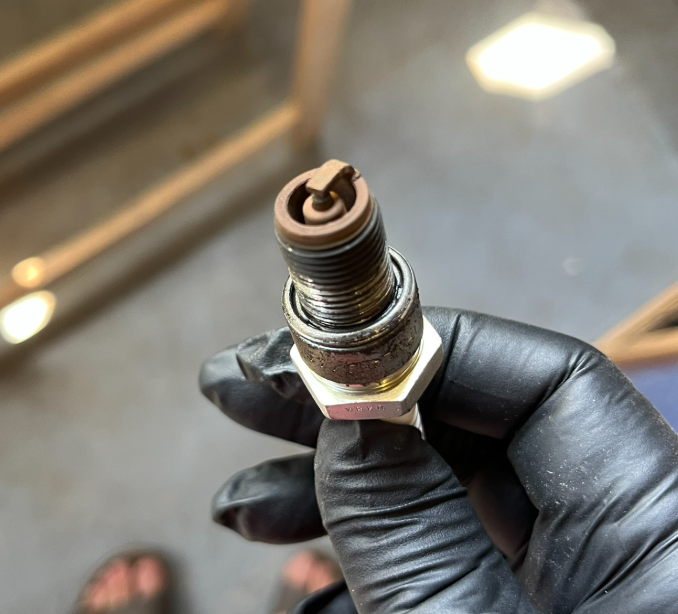

Werde die Kerze prüfen - und die Gasannahme.
Ich weiss ja jetzt schon dass ich mit 102 etwas zu mager bin - mit 120 zu fett.
Also kanns echt nur noch etwas dazwischen sein (habe aber kein Düsenset da).

Kurz zur Info - mit dem org. Auspuff und Luftfilter - dem DR135 und einem 24/24 er SI Vergaser hat die 114er Düse perfekt gepasst.
Auch der TÜV hat keine Probleme gemacht und hat mit einer §21 Abnahme alles so eingetragen - nun ist es ein Motorrad.
Evlt. werde ich jetzt nochmal das Venturi Polini testen - und die Düsung erstmal auf 119 erhöhen (Feedback kommt).
