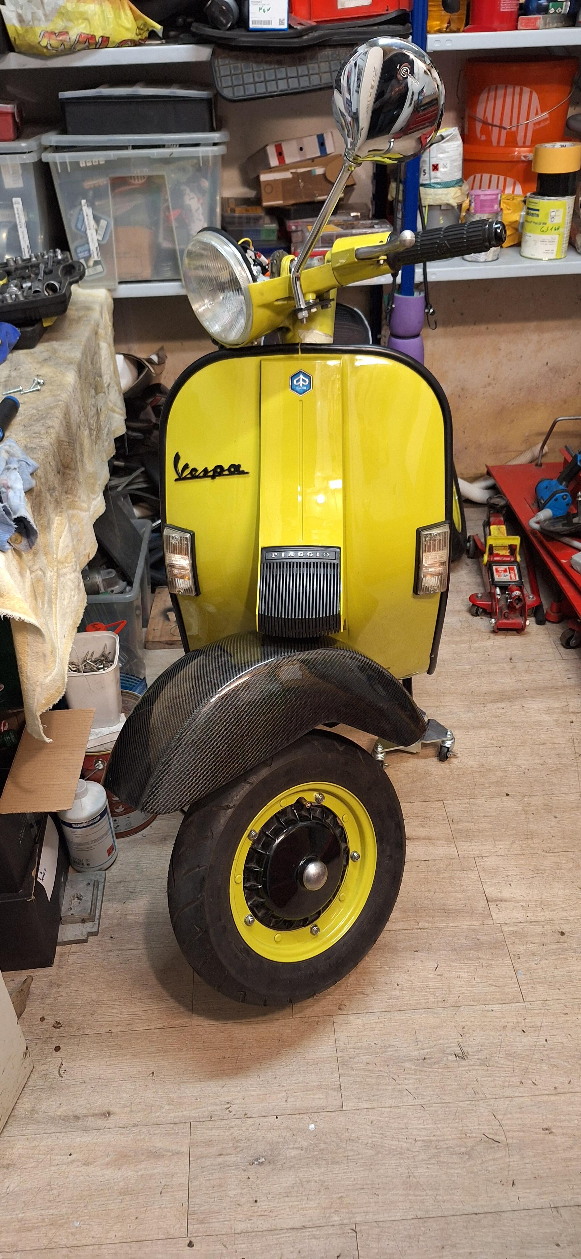

Ich habe mir einen Carbon T5 kotflügel vom sip gekauft.
Sieht auch richtig gut aus nur fehlt das seitliche Loch um den kotflügel an der gabel zu fixieren.
Soll ich das mit einem hss bohrer nachträglich rein bohren oder besser nicht?
Viel Drehzahl wenig Druck oder umgekehrt?
Hab noch nie carbon gebohrt.
Bitte um Infos.
Im modellbau franst das carbon gerne aus. Schönes loch brauch mindestens klebeband und scharfen bohrer. Je nach qualität von harz und gewebeausrichtung. Mal klein vorbohren...
Beim kotflügel würd ich schauen ob das laminat  innen und aussen mit hartholz das mit zwei zwingen zusammengedrückt wird stabilisiert werden kann. Dann versuchen...

Danke euch für die Antworten
Noch eine Frage
Mit wieviel NM sind die M6 Schrauben, die den Kotflügel auf der Gabel fixieren,  an zu ziehen?
8nm oder weniger?
Bearbeitet von Pez
Je nach Passgenauigkeit würde ich da wohl Gummischeiben beilegen und dann mit Stoppmuttern arbeiten. So, dass das Ding schwingend aufgehängt ist.
Wenn der Kotflügel nicht passgenau auf der gabel aufliegt bricht er dir sonst wohl
Danke für die Tipps.
Habs gerade geschaft.
Kotflügel hängt auch so halbwegs gerade drauf.
Mit dremel und malerkrep war das easy zu bohren.
Hab den Kotflügel mit stoppmuttern und loctide mit 5nm angeschraubt.
Bearbeitet von Pez
  • Like 1
Danke euch nochmals.
Hab gestern Abend mit dem Heißluftfön den Kotflügel gut erwärmt .
Spannungen sind jetzt nicht mehr vorhanden.
Somit Gott sei dank kein 2 K Harz (da würde das nicht gehen)
