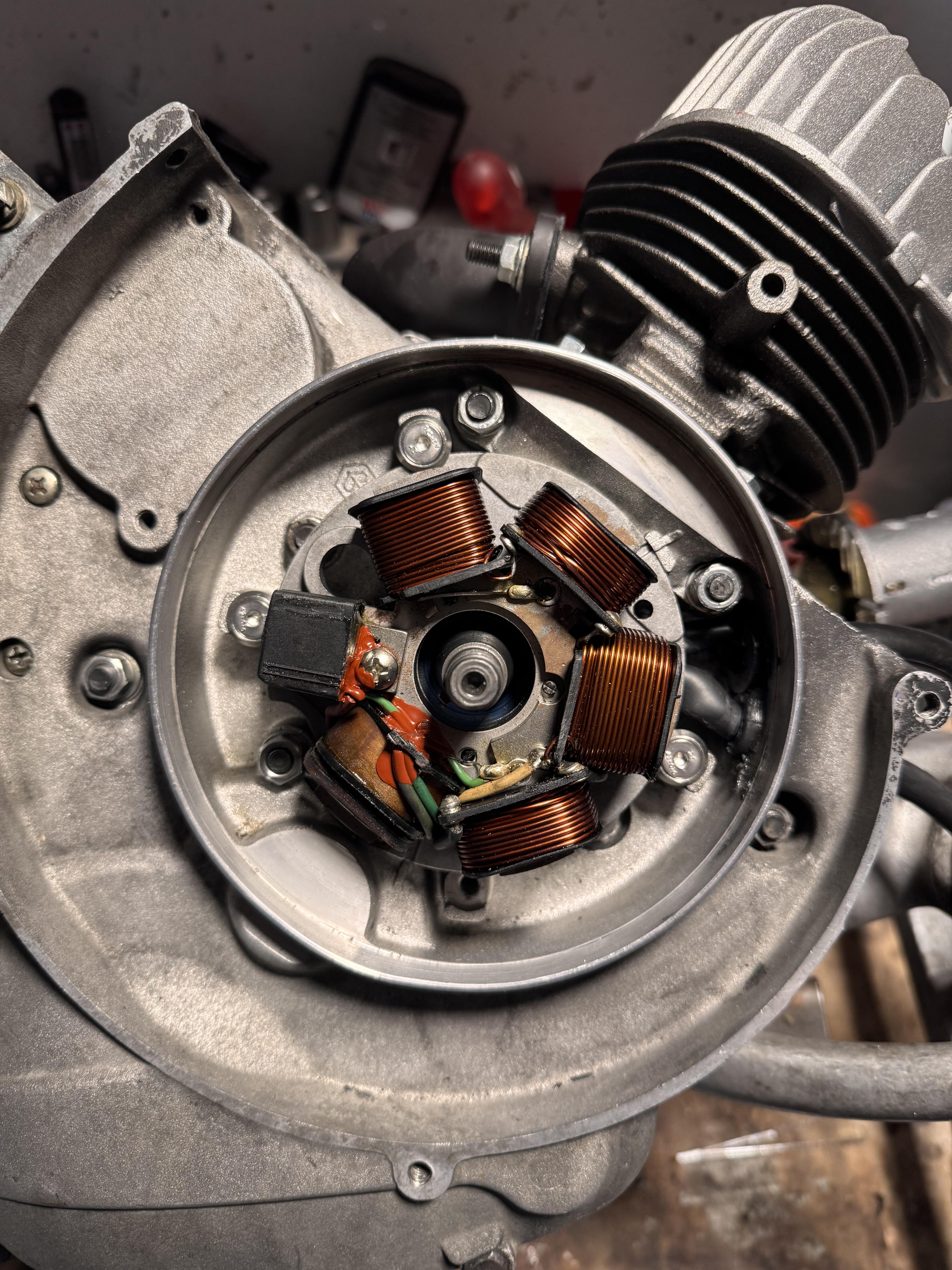

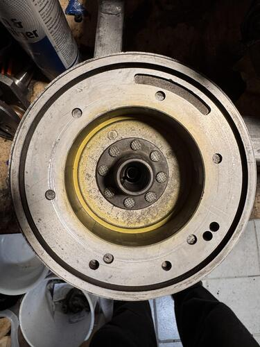

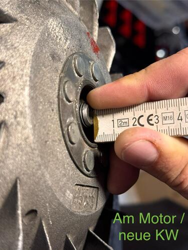

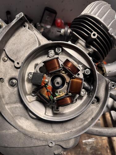

ich baue gerade meinen PK-Motor (V5X1M) wieder neu zusammen mit einigen Tuningteilen (BGM Pro Racing Kurbelwelle, 102ccm Polini, 3.00 Primär, das übliche) und stehe jetzt vor einen merkwürdigen Problem am Polrad. Das Polrad schleift immer auf einer der Schrauben, die die Zündgrundplatte halten. Dabei ist egal, ob die Grundplatte Installiert ist oder nicht, und auch wieviele schrauben verwendet werden hat keinen Einfluss, das Polrad steht immer genau am Schraubenkopf an und schleift sich im selben "Viertel" ab. Ich habe dann zur Kontrolle nochmal die alte KW rausgeholt und mir ist schon beim einfachen drauflegen aufgefallen, dass das Polrad auf der BGM Welle minimal weiter "draufrutschen" kann, also wirklich nur maximal 2mm, das könnte aber genau ausreichen um auf den Schraubenköpfen hängen zu bleiben. Eigentlich sind das beides Wellen mit 20mm Konus und das Polrad müsste gleich sitzen.... hat sich das Polrad irgendwie auf die alte Welle "eingelaufen" und passt jetzt nicht mehr so gut auf die neue Welle? Ich hänge ein paar Bilder an.

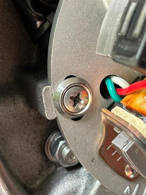

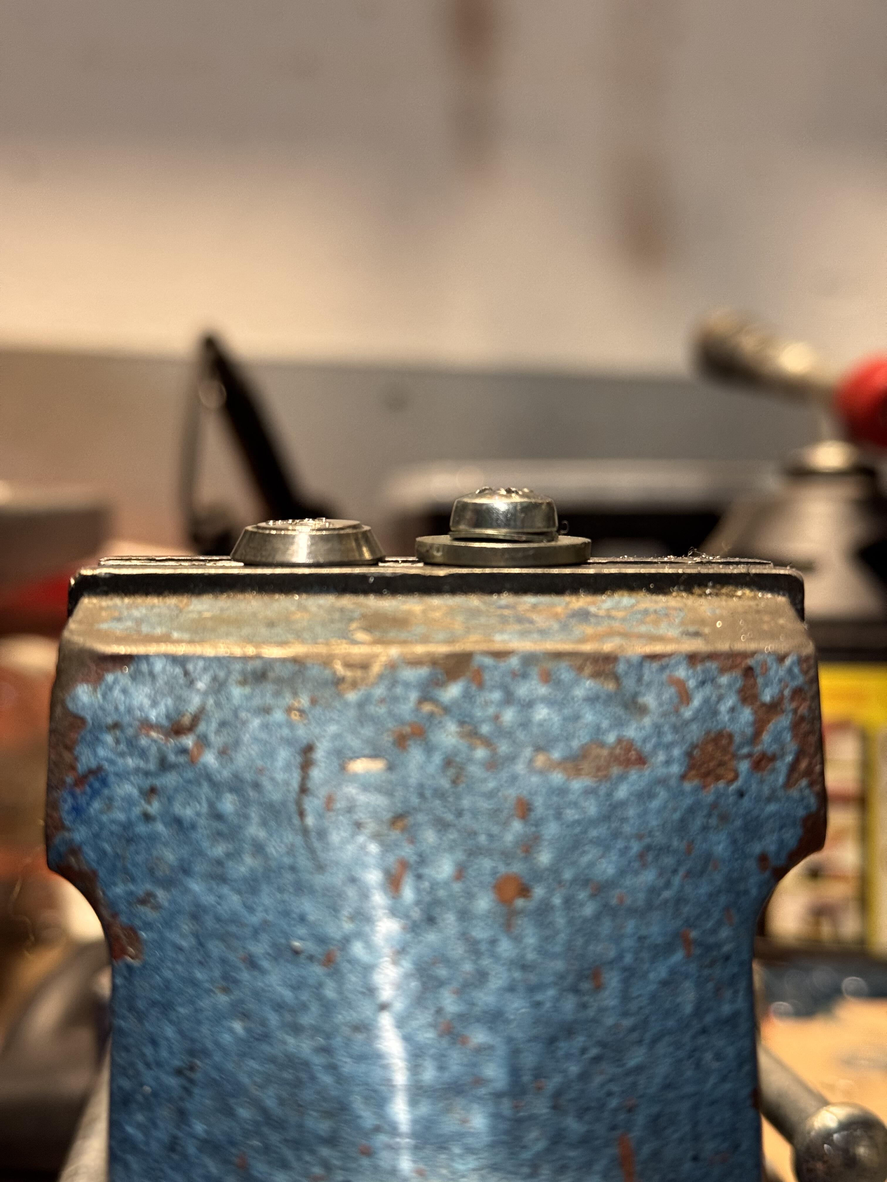

Ich hab‘ so eine Schraubenlösung (Senkkopf mit entsprechender Scheibe), die im Vergleich schon recht minimiert ist. Hilft natürlich nix, wenn - wie oben gesagt - die grundlegenden Dinge, wie Pickup und Kraftschluss Konus nicht geklärt sind.

Die schrauben sind auf jeden Fall die von davor auch schon, ich habe bei jedem Arbeitsschritt die Schrauben in ein Kästchen gelegt. Das mit Senkkopf von @Benvenuto sieht auf jeden fall aus als könnte es mir weiterhelfen, das werde ich definitiv probieren. Wie muss der Pickup denn sitzen um eine einwandfreie Funktion sicherzustellen?

Folgende Werte habe ich jeweils am Konus gemessen:
Neue Welle oben: 14.52mm
Neue Welle unten: 19.87mm
Alte Welle Oben: 14.68mm
Alte Welle unten: 19.81mm
Konus „Länge“  alt und neu 28mm (gemessen von einem Punkt auf dem Umfang unten zum Punkt auf Umfang oben)
weiß jedoch nicht ob ich der Schieblehre trauen kann, ich habe nur eine mit digitalanzeige bei der andauernd die Batterie leer ist. Ich werde mir mal noch eine Manuelle zulegen und die Werte nochmal gegenprüfen.
die Gewinde sind auf jeden Fall gleich, die Mutter passt auf beide gleich gut.

So, die Schrauben mit Senkkopf sind da, machen auf jeden Fall einen großen Unterschied in der Höhe. Das Polrad schleift jetzt auch komplett festgezogen nicht mehr.
