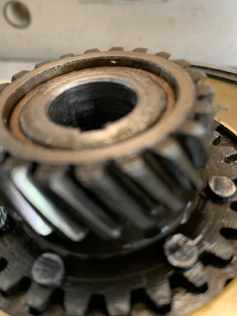

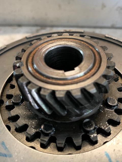

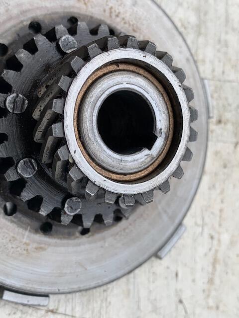

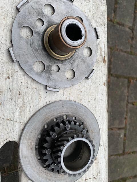

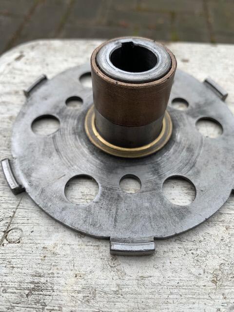

Der einzigen Unterschied den ich erkennen konnte, bestand an der Höhe der Messingbuchse. Siehe Foto! Die erste (obere) Kupplung ist jetzt eingebaut.
Egal, geht wieder und das zählt letztendlich.
Bearbeitet von rabaha

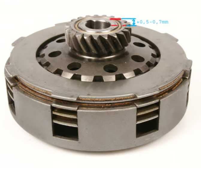

da hast du das Problem,  das Ritzel muss so wie beim oberen Bild ca 0,5 unterhalb vom Mittelteil sein. Die Bronzebuchse muss auch fest sitzen und soll nicht runtergehen

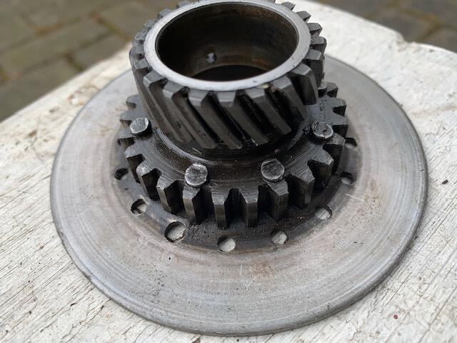

Hat jemand eine Erklärung dafür, was der Grund sein kann, dass die Messingbuchse und die Grundplatte tiefer liegen als das Ritzel?
Außer das die Grundplatte nicht 100% plan ist, kann ich nichts auffälliges entdecken.
Meines Wissens ist die Ritzelhöhe bei PX80 und Sprint/VNB, etc. anders und kann so nicht getauscht werden...
Stimmt! Die Ritzel sind unterschiedlich.
Das eingebaute Ritzel ist von einer Sprint!
Ich hatte Vergleichsritzel! Die Kupplung funktionierte 4 Jahre lang problemlos in einer Sprint. Das PX Ritzel liegt in dem Korb auch tiefer. Der Unterschied der beiden Ritzel wirkt sich meines Wissens nur im Motor aus.

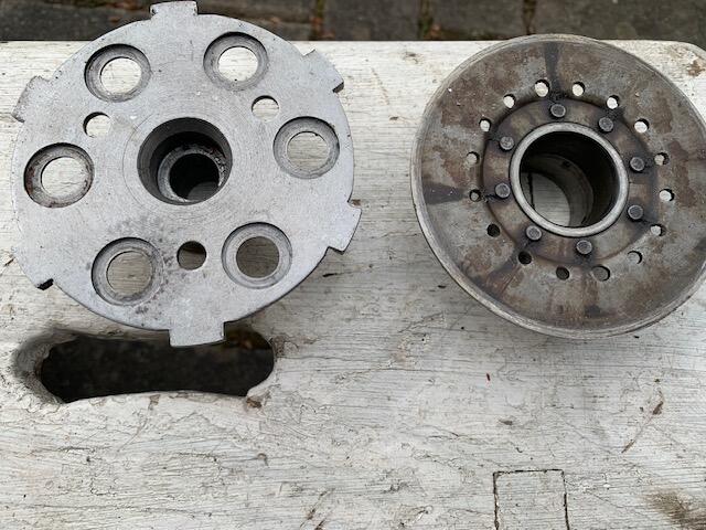

Ich habe noch ein paar Fotos angehängt
Grundplatte und Ritzel sollten hier immer zusammenpassen und können wegen der unterschiedlichen Höhen nicht untereinander gemischt werden. Weiß nicht mehr aus dem Kopf, welches Paket niedriger baut.

Ja, die Kupplung war in der Sprint als ich sie kaufte und wurde mit neuen Belägen und Federn auch wieder eingebaut. 4 Jahre lang 0,0 Probleme. Ich weiß natürlich nicht, ob der Versatz damals auch schon war. Vermute aber schon, da sich da nichts abnutzen kann was dafür sorgen sollte.
Leider ist die andere Kupplung schon eingebaut, dass ich die Grundplatte nicht mehr vergleichen kann.
Ritzel und Korb waren gleich.
