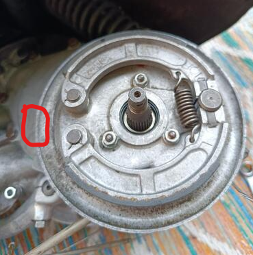

  • Vermutung: Bremsankerplatte steht um Kupplungsdeckel an.

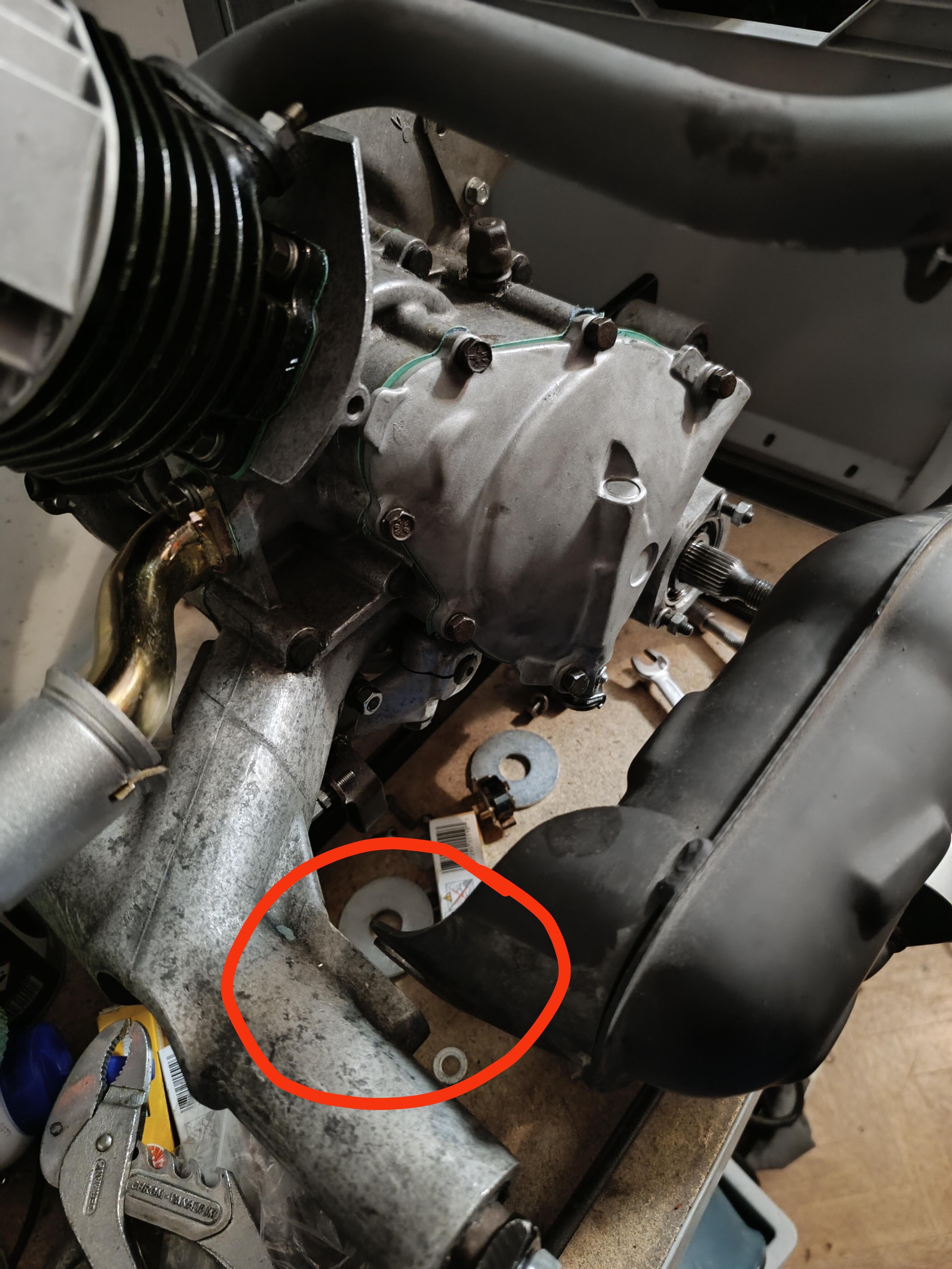

Zusätzlich steht der Polini recht weit von der Traverse ab. Nur unter Zug könnte ich den so festknallen...habe ich da einen falschen erwischt (PK)? Kam von eBay Kleinanzeigen...
Bearbeitet von steven
na dann hättest du doch schon eine gute Primär für 10" mit einem 75er Zylinder :satisfied:
Zum Auspuff: Meine Erfahrung zeigt, dass Auspüffe aus dem Zubehör generell eher schlecht passen. Ich schneide da immer den Krümmer ein, montiere den Auspuff spannungsfrei und schweiße den Spalt wieder zu. Dann hast du Ruhe.

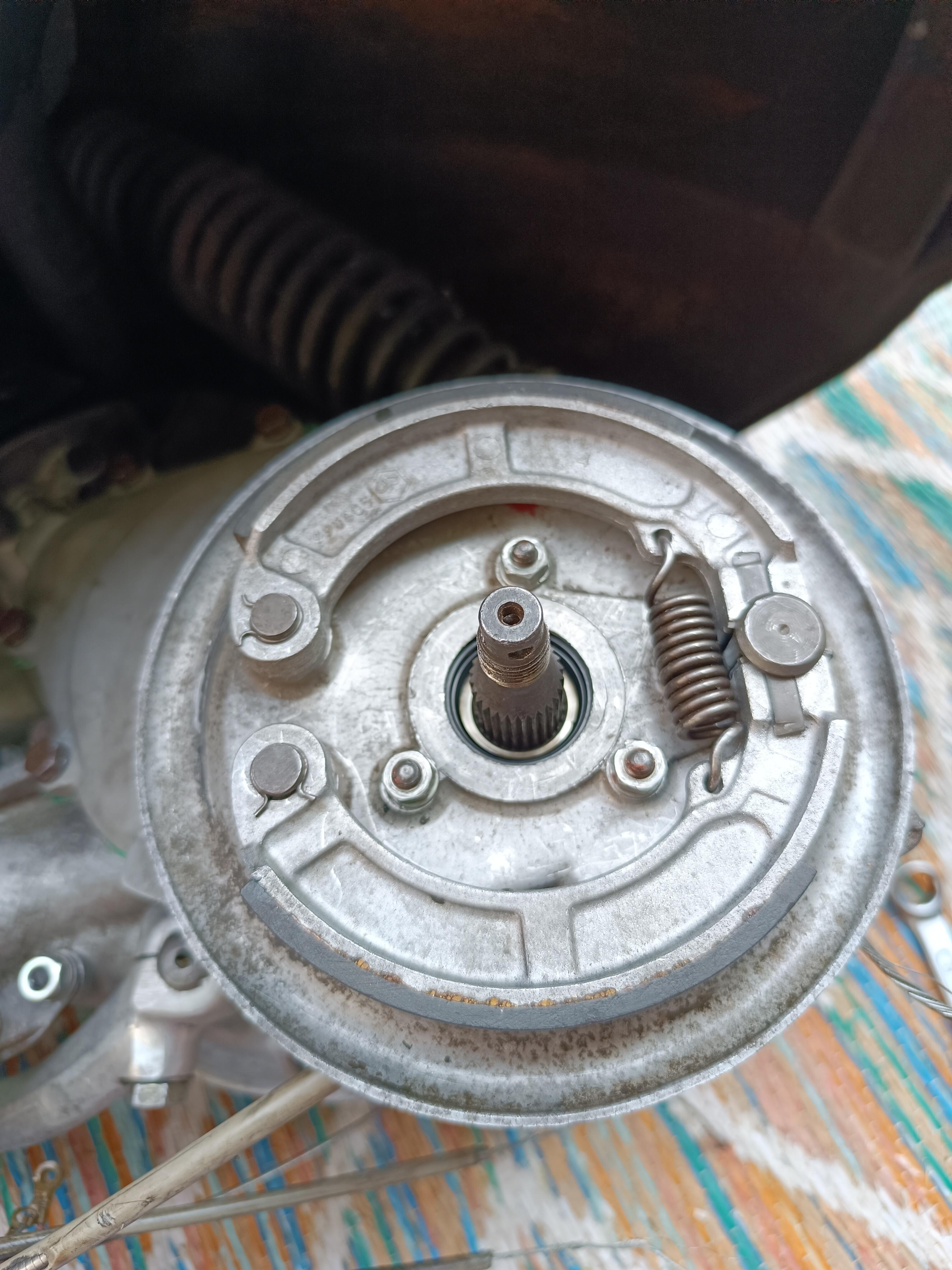

Sobald das Hinterrad festgezogen wird, ist es quasi nicht mehr drehbar.
Antriebswelle ist mit der Hand leicht drehbar, wenn alles offen ist.
Bremse habe ich ausgehängt, aber das war's nicht.
Kann jemand den Fehler erkennen?!
Versuch mal ohne Bremsbeläge. - ist bei mir ewig her, ich meine aber, dass ich damals für den 1. Serie Motor andere Bremsbeläge besorgen musste.
Das sind die alten von vor 15 Jahren. Die waren schon verbaut und das hat funktioniert - habe die nicht angefasst und verändert. Der Hund muss woanders begraben liegen...
Habe einen frt Kupplungsdeckel und Dichtring verbaut. Kann es sein, dass der irgendwie angeht? Augenscheinlich habe ich nichts gesehen, höre auch nichts schleifen...
Es fühlt sich so an, als die Nabe des Rades direkt auf dem Lager sitzt und beides dann nur sehr schwer geht...bis zum blockieren des Rades. Löse ich das Rad, dreht sich alles easy...
vor 20 Minuten schrieb pfupfu:
Ich lege mir mal den original Kupplungsdeckel bereit und probiere das in den kommenden Tagen/Wochen.
Habe heute auch entdeckt, das bereits ein Kabelbaum für 12v eingezogen wurde (hatte ich nicht mehr auf dem Schirm). Werde also die VMC Zündung versuchen anzuschließen. Aber denke, das dauert alles bis nach Pfingstferien...leider.
Schau Dir mal die Kante auch an und die 4-Loch Bremstrommel. Es kann sein, dass da die Blechtrommel ansteht. Bei meiner 50S war das total kacke, weil beim Festziehen sich das verkeilt hat dort.
Ansonsten so wie pfupfu geschrieben hat, schau, dass Du ein Blatt zwischen Ankerplatte und Deckel durchbekommst. Wenn die Ankerplatte da leicht schräg steht, kann die auch brechen. Da muss immer noch was durchpassen.
vor einer Stunde schrieb Dr.Tyrell:
Ich glaube, das könnte so hinhauen. Ich hoffe ich kann's morgen mal prüfen. Sonst dauerts...
https://www.germanscooterforum.de/topic/130982-bremsankerplatte-v50-passt-nicht-auf-kuludeckel-der-xl2/
Ob der Kupplungsdeckel die  Ankerplatte hochdrückt kann man sehrgut mit einer dünnen Fühlerlehre testen. Ob die im Bereich des Kupplungshebels und im Bereich der beiden Bolzen für die Bremsbeläge durchgeht oder eben nicht!
Es war die Bremsankerplatte!

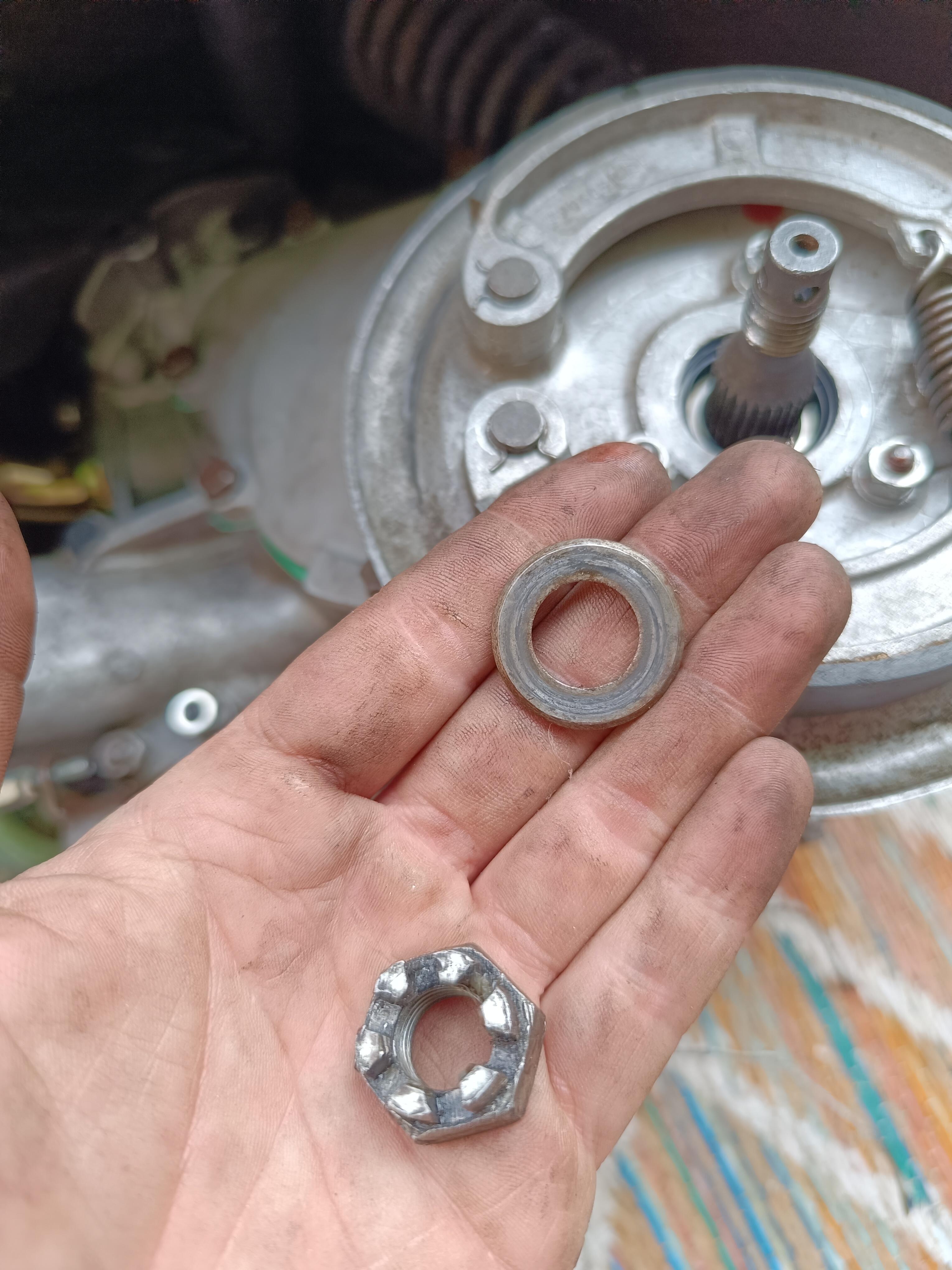

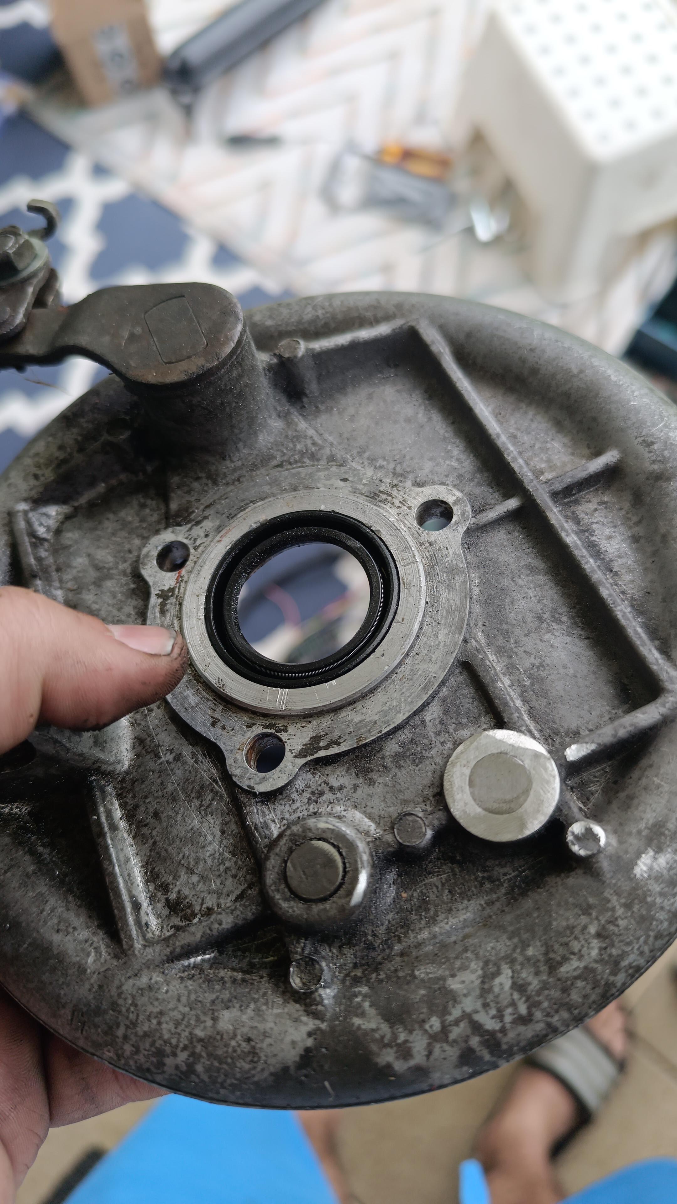

Motor tut, aber: das Hinterrad hat nun Spiel und eiert beim fahren. Dachte erst ich hätte nicht richtig festgezogen, aber das war's nicht. Ich kann mit bloßen Händen das Hinterrad kippeln lassen.
Heißt das Lagerschaden direkt nach Verbau oder kann ich irgendwie was von außen probieren
Wenn du am Reifen wackelst bewegt sich nur die Trommel oder auch die Welle?
Bearbeitet von PH3329
vor 6 Minuten schrieb PH3329:
Es bewegt sich lediglich das Rad. Hab's eben zerlegt und geprüft.
Zwischenscheibe ist drin. Hab eine zweite rein falls der Weg von Gewinde nicht gereicht hätte. Nach dem festziehen, wackelt es immernoch.
Es fühlt sich an, als ob die Nabe des Rades nicht plan auf dem Lager aufliegt.
