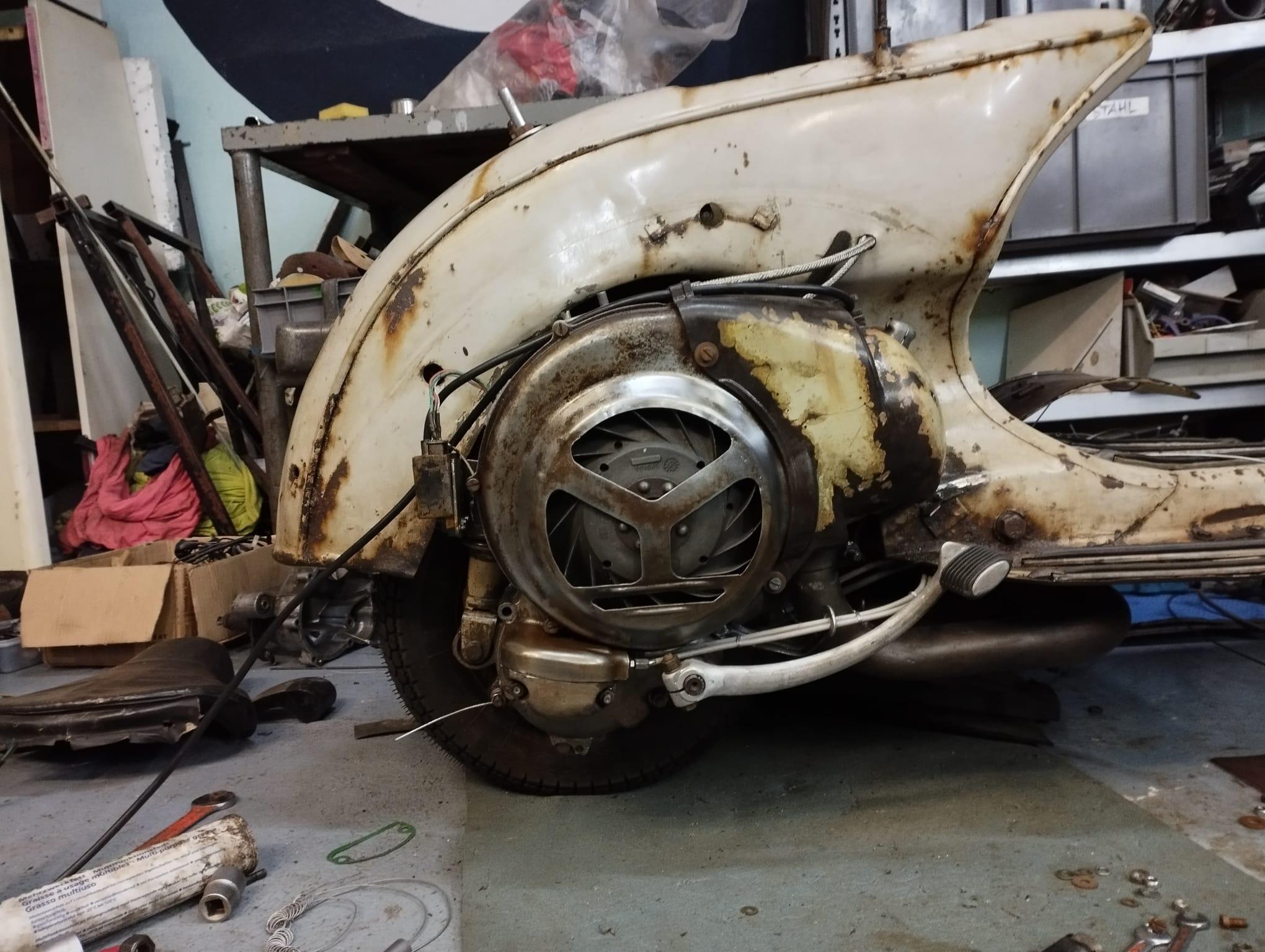

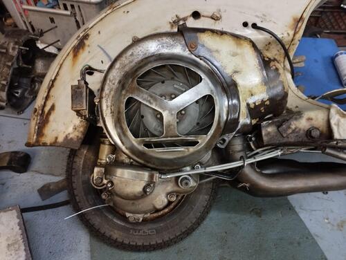

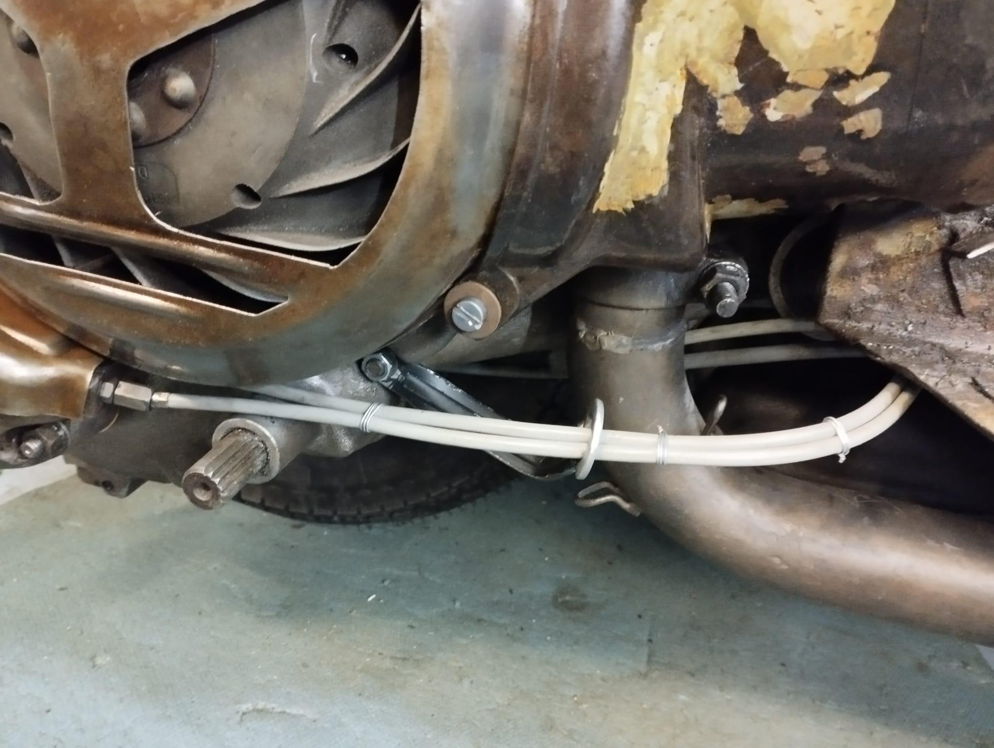

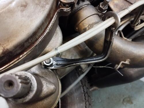

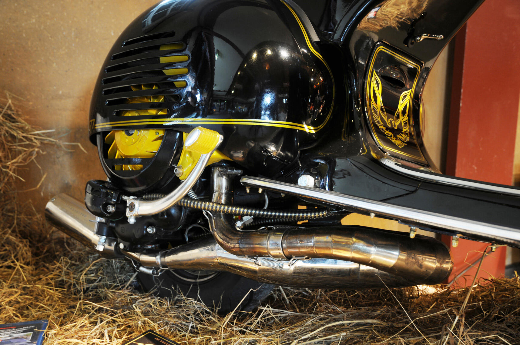

reicht locker. Aber ich hab die bei mir vor den Krümmer gepackt, damit die nicht so eine Kurve nehmen müssen, Hab das normale Blech vom PX Motor genommen und damit die Züge leicht vom Krümmer weg geführt., Funktioniert einwandfrei...
hab noch 2 Bilder gefunden, da war die Kiste frisch zusammen. Der Schlauch ist mittlerweile weg und die Hüllen werden wie gesagt über den Zughalter am Motor gehalten.

Die Schaltzüge kommen vor den Krümmer und am Besten noch in ein Bougierrohr (gibt es auch bei Louis)PXL_20230930_121919585_MP2.thumb.jpg.d308c46e041d5e8c62a71ac370fbb0aa.jpg

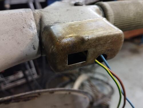

Weiter gehts: Zughalter und CDI Halterung sind fertig, neue Griffe patiniert, Züge sind auch weitestgehend verlegt und die Schalterabdeckung ist auch fertig patiniert

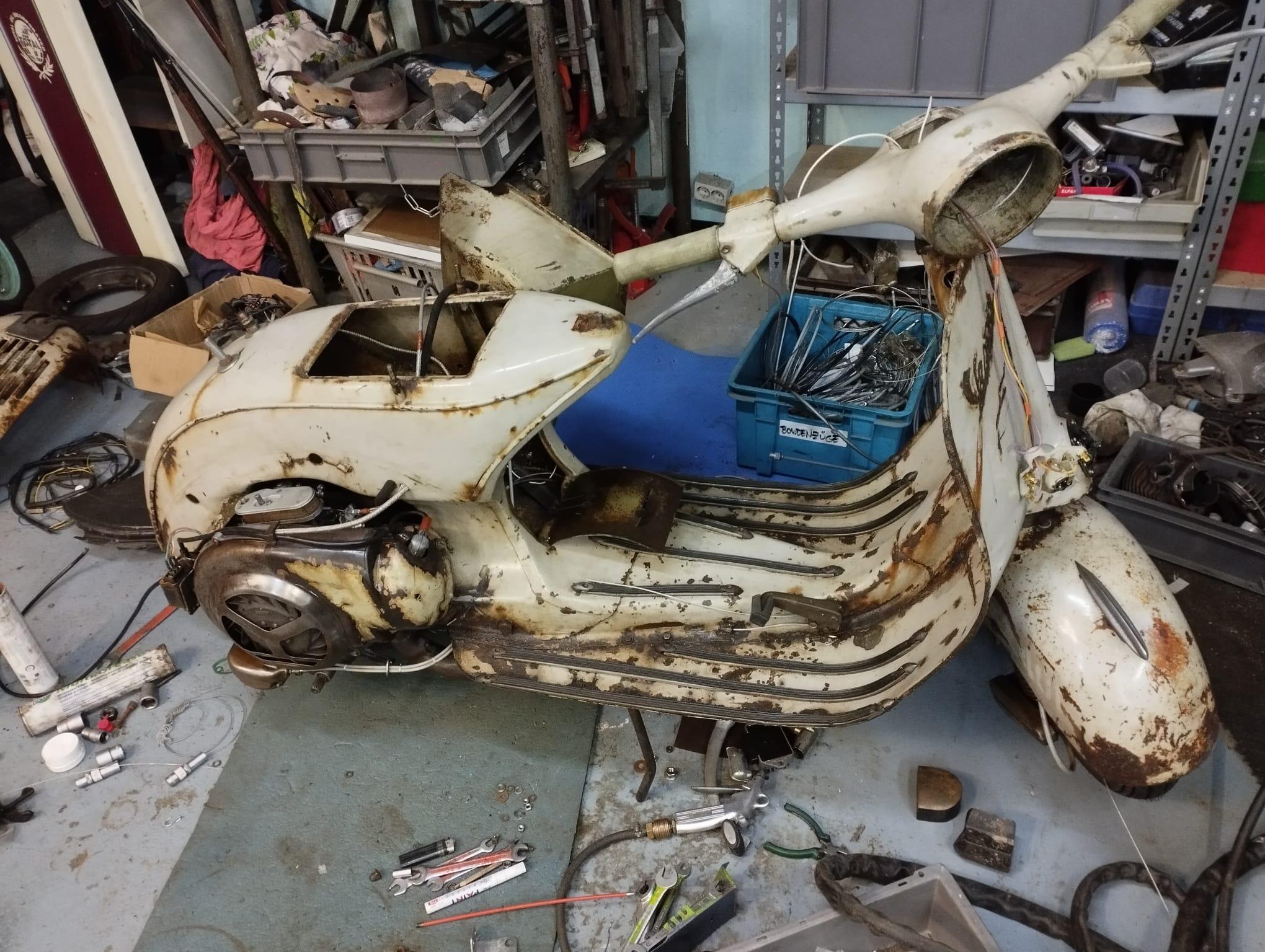

Schwingsattel ist soweit fertig. Dafür sieht meine Werkstatt aus wie Sau...
Die Plastik-Zylinderhaube gibt es leider nicht aus Metall und nachdem die Karre so schön vollständig gammelig aussieht, konnte ich mich mit einem nagelneuen Plastikteil nicht richtig anfreunden. Keine Ahnung wie gut das halten wird, aber ich denke, so passt auch die Haube ins Gesamtbild...
An Stelle bin ich auch gerade. Ich konnte das Originale Gestell zum Glück richten. Hab aber grade erst gemerkt, dass die langen SIP-Federn zu lang sind *mmmmmppppf*
