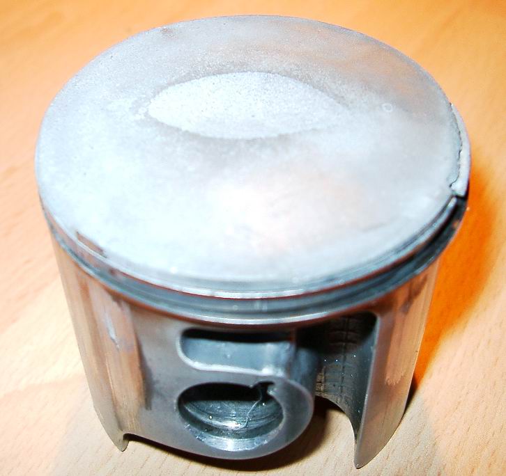

Kannst Du Bilder von dem Kopf/Kolben einstellen?
Bearbeitet von Lacknase
Nun ja. Zu mager ist nicht gleich zu mager. Im abgebildeten Falle geben der angenagte Kolbendachrand und der Verlauf der Stehbolzenspuren schon ordentlichen Aufschluß darüber, woran es hier krankte :-D
jajaa ... im abbildungsfalle war es falschluft am kopf ... weils die dichtung reingezogen hatte (kolben dagegengelaufen (langhub) ) :-D ... und das kam dann ohne ankndigung ... PENG fest!

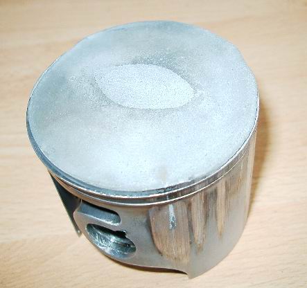

hier nochma n bild von dem kolben
edith sagt noch:
allgemein gilt, dass beim malle sehr gerne die kolben zum auslass hin abbrennen ;-):-D ... da hilft die thermische entlastung indem man den auslass aufreisst ... der is ja beim malle doch ehr arg klein geraten :-D ... und schon sind noch 1,5 pferde aufgesprungen ;-)

Der Kolben auf den Fotos oben sieht im Gegehnsatz zu meinem echt nicht schlimm aus!!
