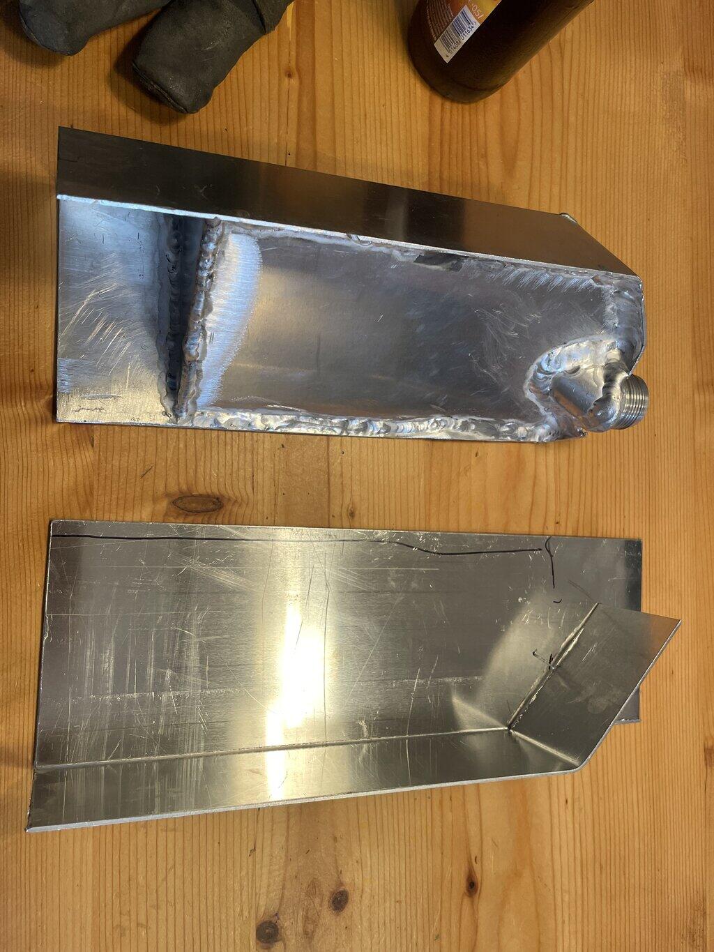

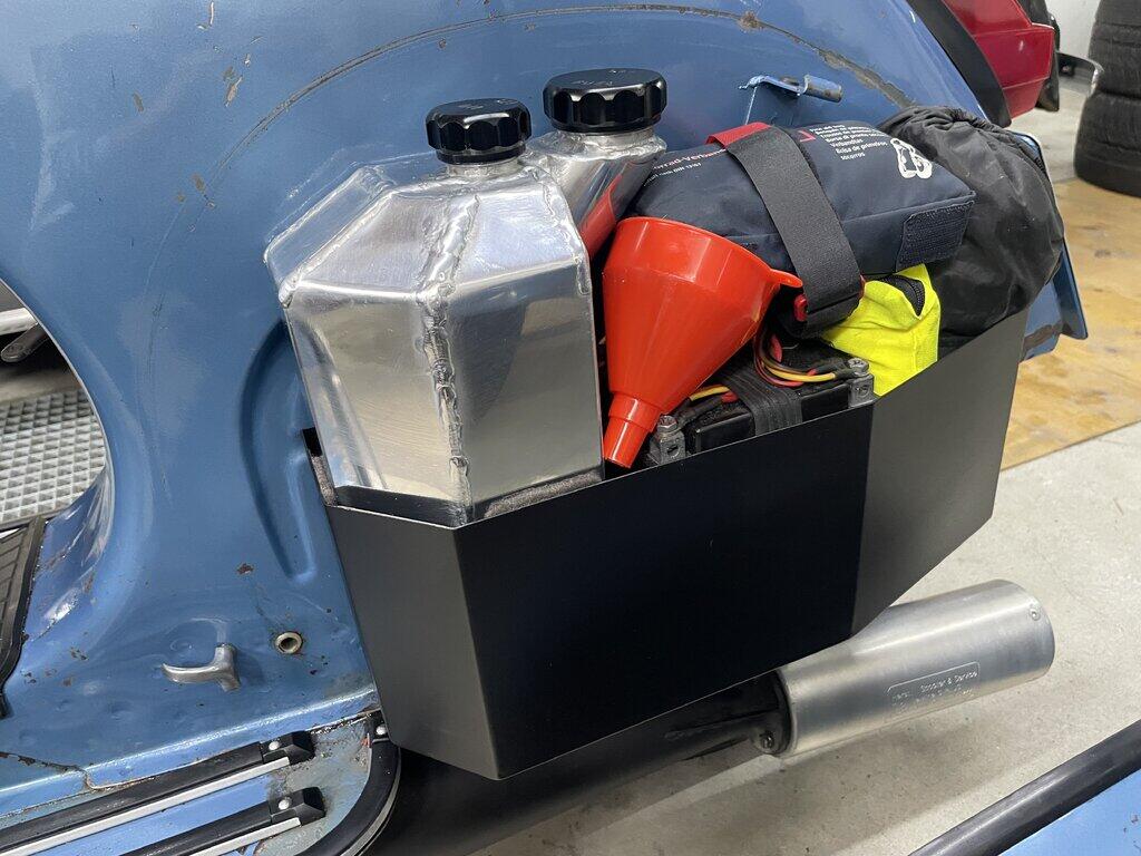

Hinzu kam natürlich der imense Druck noch vor Abfahrt, also was packe ich ein oder auch nicht (Stichwort Reserveunterhosen wenn man ein geschixxxen hat oder Regenklamotten aus china die nicht ankamen) für mich eines meiner größten Probleme, wohin mit dem 2. liter öl (welchen ich natürlich nicht benötigt habe als verkappter Schwabe beim mischen)...also kurzerhand noch einwenig Alublech mit wig verklebt um einen ÖL in Benzintank zu bauen - hätte ich geringfügig anders auslegen können, ging aber schlicht nicht mehr, also wurde verbraten was noch da war - Resultat 1,2 liter Öl und 1,5l Benzin gehen da jetzt rein und ich kann es auch einfüllen bzw umfüllen und habe etwas mehr Platz unter der Backe für Warnweste, Verbandszeug, Regenzeug ...

  • fertig, gegen 2 quer drauf oder 3 längs:
und bitte beachten, der Behälter ist sogar poliert - damit unter der Backe auch alles chic ist:-D
Falls es mal nicht mehr im Job klappt, dann machst Reiseplaner oder Blogger, das hast super geil geplant und umgesetzt sowie toll in Worten festgehalten --> Fettes Danke dafür nochmals.
Der selbstgebastelte Tank ist ja der Hammer 😍
So etwas baust du nicht zufällig im laaaangen Winter noch mal? 😎

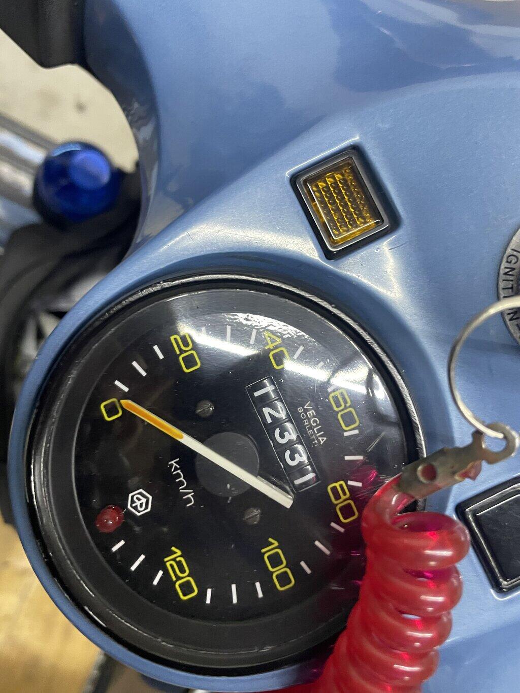

Sehr schönes Topic, danke das du uns teilhaben lässt. Ich finde deine Lösung mit der Tankanzeige echt klasse. Könntest du da etwas ins Detail gehen? Ich würde das so auch umsetzen wollen für meine "Rusty"
Ich habe derzeit den SIP Benzinhahn mit Tankanzeige verbaut, aber der ist so nervös, dass er sehr früh anzeigt.
Anbei ein Foto von meiner O-Lack PX alt auf Rømø.
Gruß Thorsten
vor 1 Stunde schrieb egi:
Gruß Thorsten
Ja das mit der Tankanzeige funktioniert leider auch nicht so, wie ich das gewollt hätte bzw. da bräuchte es einen der mir das Thema mit dem Geber besser durchspielt und quasi einen dämpfung einbaut.
benutzt habe ich einen Geber aus aliexpress, welchen es in verschiedenen längen gibt: Auto Boot Kraftstoff/Wasser Level Sensor Für 0-190 ohm/240-33 ohm Kraftstoff Level Meter Marine Wasser Level gauge Sensor Sender Einheit Für 9-32 V - AliExpress
der plan war die LED leuchten zu lassen wenn er dauerhaft unten ist und blinken wenn er das vorletzte Segment erreicht.... Ergebnis war aber durch die schwapperei im tank das es so wie beim sip tacho (nur mit intensiverer LED) wild zum blinken angefangen hat und nur dann geleuchtet hat, wenn nix geschwappt ist im tank.... daher vorerst erstmal out of use :-). Hinzu kommt halt auch, das ich die kiste mit 4,8-5.5l/100 bewegen kann quasi unabhängig ob stadt oder vollgas in den Bergen... da bleibt es einfach bei den 100km in den tank kucken und abschätzen ob noch 20 oder 30km drinnen sind bis die Trockenzeit eintritt :-)
Habe ich im moment nicht vor, und ich war erstaunt, wie lange ich da mit der schweisserei gebraucht hatte bei alu...

Ja das mit der Tankanzeige funktioniert leider auch nicht so, wie ich das gewollt hätte bzw. da bräuchte es einen der mir das Thema mit dem Geber besser .. Ergebnis war aber durch die schwapperei im tank das es so wie beim sip tacho (nur mit intensiverer LED) wild zum blinken angefangen hat und nur dann geleuchtet hat, wenn nix geschwappt ist im tank.... daher vorerst erstmal out of use :-).
Versuch doch mal den Tankgeber in ein extra Röhrchen (oben und unten offen)im Tank zu platzieren. Sollte das Geschwappe deutlich dämpfen. Ich hoffe du verstehtst was ich meine?
vor 2 Stunden schrieb ard_2:
ja verstehe - so wie die späten vdo Geber … ich werde das nochmal probieren aber dann gleich mit größerem Tank 🥳
