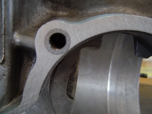

Anbei ein paar Bilder von der aktuellen Scootering:

So schauts aus, die Lagerschale hab ich schon mal gerichtet, damit mir da kein Bohrer die dünne Wand rausdrückt.

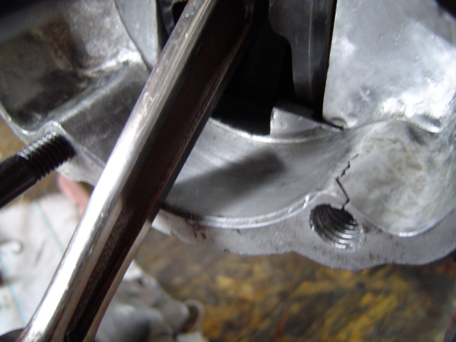

Ebenfalls ne defekte Zylinderkopdichtung, genau am Stehbolzen, durch die Vibrationen ist das passiert:
Hab ich beim Worbel schweissen lassen, Welle mußte raus, Lager blieben heile, er hat alles wieder beigearbeitet und dafür nur 30,- berechnet, das einsetzten der Time sert Buchse kostet inkl. Buchse 9,- . Das ganze hat 1 Woche gedauert, kenne aber welche bei denen gings innerhalb 1 Arbeitswoche. Das Porto kostet 10,- für den Block bis 20kg.

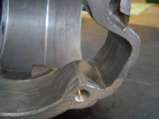

Das kam zurück:
Ich konne den bearbeiteten Zylinder so wieder aufstecken, er hat das 100%ig wieder so beigearbeitet wie es vorher vom porten war!
Gehts besser, einfacher & günstiger?? Ich denke nicht!
Gegen Time sert is Helicoil schon rein optisch nur gebastel, nach spätestens 3 x raus und reindrehen der Stehbolzen is doch das alte Problem wieder da...
- Schmied
Edit: Ach so, man beachte beim 2 Bild die obere Ecke des Überströmers: da war wg. des portens etwas wenig Dichtfläche übrig geblieben - da hat der Andi mal eben von sich aus ne Schweißnaht drann lang gezogen und mit abgedreht, er sagte wenn der Block schon heiß is fürs schweißen, macht er sowas eben schnell mit... Find ich sehr geil, hab selber garnicht drann gedacht, super Kundenservice!!
