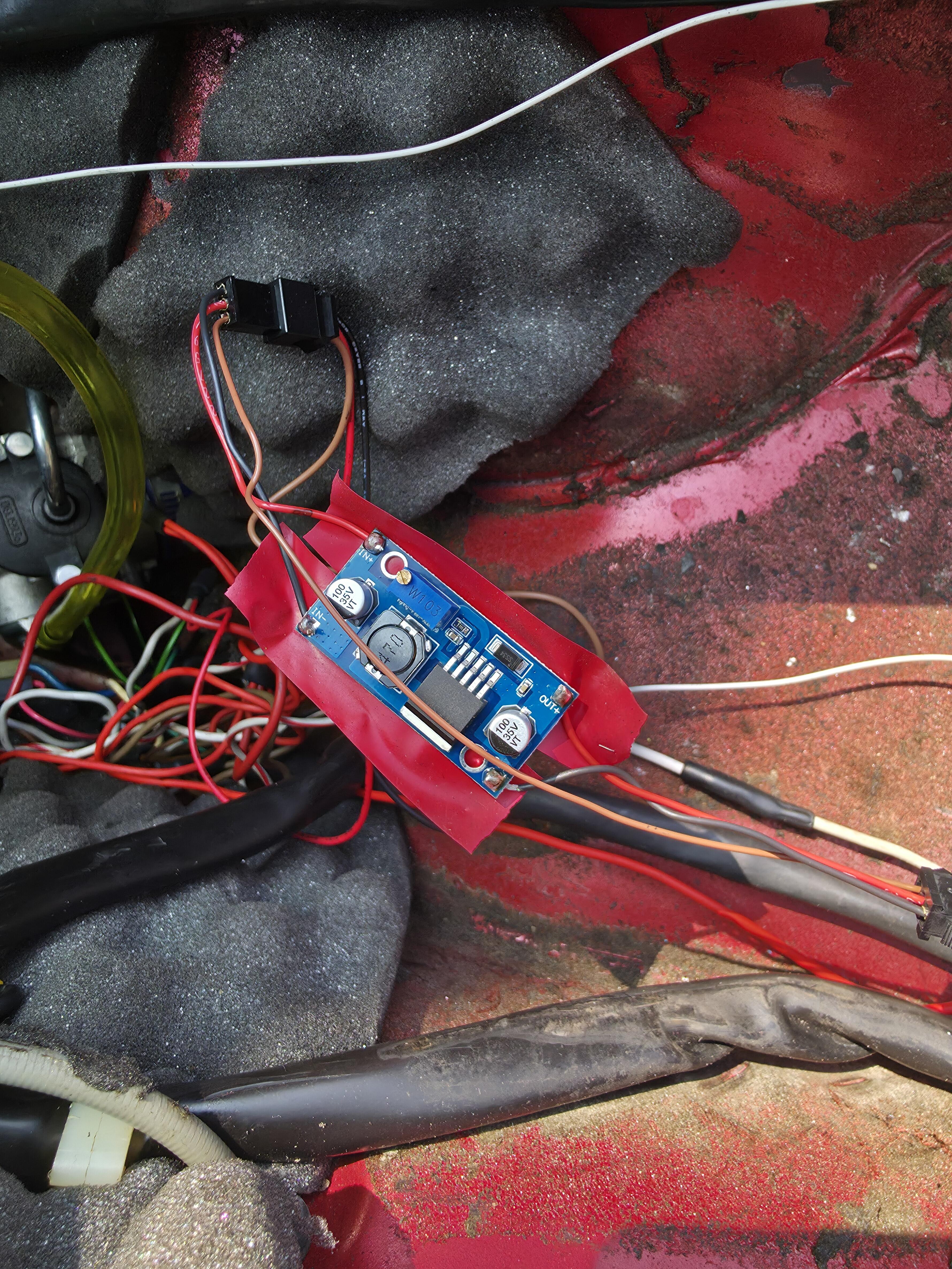

Ich habe mir die Tage einen Step-Up Converter (auch DCDC Wandler) in meine PK mit Vape DC gebaut.
Die Lage war bei mit wie folgt:
LIFEPO Batterie wird nicht richtig geladen da die Vape auf bis zu 14.5V DC hoch geht. Da macht das Batteriemanagement System der LiFePo dicht und lädt nicht.
Die Vape liefert im Leerlauf gerade noch recht wellige 8V DC.
Also den DCDC Wander da dran und der macht aus den 8V schöne 12V oder etwas mehr (weil einstellbar)
Problem gelöst und die Batterie die eigentlich nur puffern sollte kann wech :)
5 Stück 8,99 Euro bei Amaz. Ich habe dann 2 originale Stecker/Buchse der Sip Blackbox angeschlossen und so kann ich das dann einfach dazwischen Stecken.
Versuchsaufbau unten, nachher habe ich das natürlich mit Schrumpfschlauch isoliert und befestigt.
Ich hatte erst überlegt einen größeren DCDC Wandler fürs gesamte Bordnetz zu verbauen aber da es mir nur um den Tacho geht davon abgesehen.
Ich glaube die Sip Blackbox für den Tacho kann auch mit AC arbeiten. Evtl. kann man den DC Wandler auch nach der Blackbox verbauen um die ganze Choose auch an einem AC Bordnetz zu betreiben.
Alternativ kann man vielleicht auch den Wandler hinter den Hupengleichrichter hängen um den Rest des Rollers auf AC zu lassen.
Je länger ich drüber nachdenke desto mehr Optionen tun sich auf :D
Thomas
