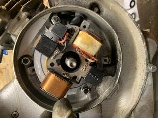

Eventuell kann mir jemand sagen wie sich diese Zündung hier nennt...war auf einer PK 50 ohne Blinker drauf.
