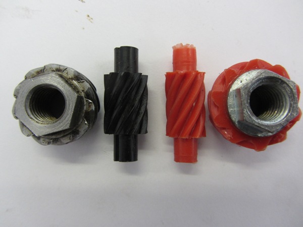

Aber hier mal ein Bildchen vom Tachoantrieb - links 9", rechts 10"

ist links jetzt nicht original und rechts repro?
nein mann.
wie du sehen kannst, sind die durchmesser von schnecke und ritzel jeweils verschieden.
Ahhhha, sehr interessant. Dann fehlt mir wohl ein Zahn am Zahnrad. Wheelspin, kannst du mir sagen, wieviel Zähne die Schnecken jeweils haben? Dann könnte ich mir die Sachen besorgen und einbauen.

nein mann.
ok mann.

schwarz 9 zähne, rot 8 zähne
Und an der Schnecke hab ich dann wohl auch einen Zahn zu wenig. Mir wurde das damals als Nachrüstsatz für 9Zoll Smallframes verkauft!
