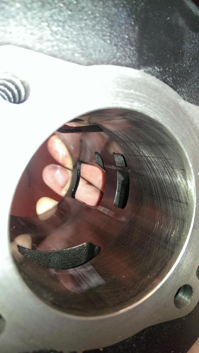

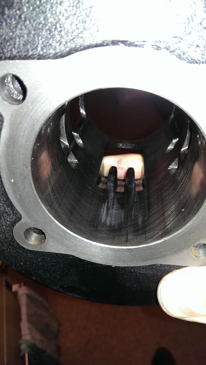

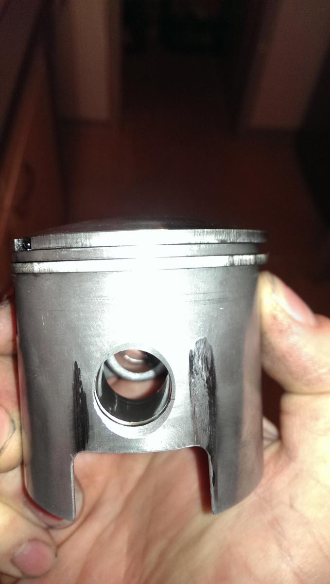

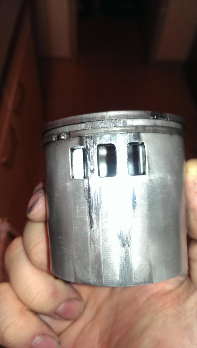

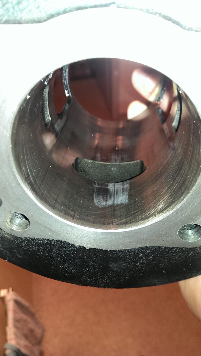

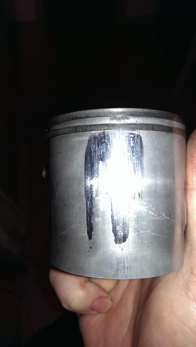

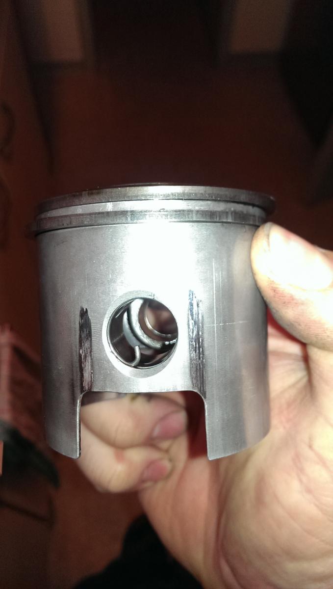

habe diese Woche auf meine PX80 Bj. 1988 mit Getrenntschmierung einen DR135 gebaut. Hauptdüse ist eine 105er verbaut. Luftfilter original ohne Löcher.
Heute bei der ersten Fahrt bei ca. 60-70km/h hat auf einmal das Hinterrad blockiert.
Ergebnis ist auf den Bilder zu sehen.
Dem Sprit hatte ich extra noch Öl beigemengt und die Kanten an Zylinder und Kolben habe ich entgratet.
Wie kann sowas zustandekommen? Wahrscheinlich kann ich den Satz in die Tonne kloppen oder?

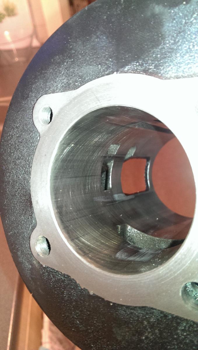

neuen Kolben rein.... Zylinder durchhonen lassen....
oder die klemmstellen von Hand mit Smirgelleinen bearbeiten (Sparbrötchenlösung)

bei gg-zylindern ätznatron, gibts inner apotheke.
klemmspuren auf dem kolben mit ner "scharfen" feile entfernen und den fehler suchen (zu mager, zu viel zündung?)
Holt das Ätznatron die Honspuren wieder zurück? Sorry für die doofe Frage, aber ich kanns mir nicht vorstellen.

Ja der läuft noch, ich schleife die mit einem großen Fächerschleifer einmal durch mit ordentlich Öl. Kolbenringen frei ? Warum dies extra Öl mit in den Tank, das ist Unsinn. An schein Öl kann es auch liegen hab ich hier auch schon öfter geschrieben. Ich fahr Motul 800 da passiert nichts im Gegensatz zu anderen . Aber vielleicht hat deine Getrenntschmierung ja auch den Geist aufgegeben.
Also ich werde jetzt die Getrenntschmierung auf jeden Fall stilllegen.
Kommende Woche fahre ich dann mal zum Motorradhändler ums Eck der kann auch honen und werde dem den Zylinder mal geben.
Mit dem Kolben weiß ich noch nicht so recht was ich noch anfangen soll...
Der Klemmer scheint echt noch harmlos gewesen zu sein. Die Ringe wieder freigängig machen und das Laufspiel überprüfen, finde schon seltsam, wie der rundherum geklemmt hat aber generell ist der Kolben noch mehr als brauchbar.
Wenn es unbedingt frischer kreuzschliff sein muss ... flexhone oder sowas ähnliches. wird aber nicht wirklich einen unterschied machen.
ich würde nur die spuren beseitigen (feile u. natron) und vlt. neue ringe spendieren .... und selber mischen.
wie oben erwähnt Laufspiel kontrollieren. Würde heutzutage keinen Zylinder out of box mehr montieren ohne vorher dieses zu kontrollieren.

deinen Kolben mal etwas bearbeiten und weiter gehts

wenn das Spiel zu eng ist einfach nacharbeiten lassen ( hohnen)  und Rita´s (Sparbrötchenlösung) :-D
den Kolben würde ich entlang der Klemmspuren längs schleifen und rundum kurz quer
die Asso Kolben können sowas ganz gut ab, wenn du einen neuen DR verbaut hast tippe ich auf das Einbauspiel das ist bei neuen Zylindern oft :shit:

Das auf den Bildern sieht minimal aus oder ist da ein Stück Kolbenring ausgebrochen und schwirrt im Kurbelhaus herum?
Ansonsten einmal sanft mit Schmirgelpapier über Kolben und Laufbahn und die Chose wieder zusammen bauen (nix honen).
