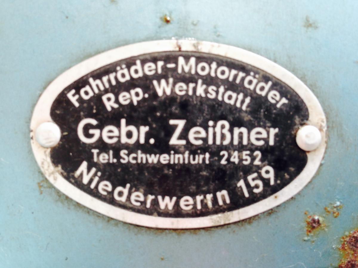

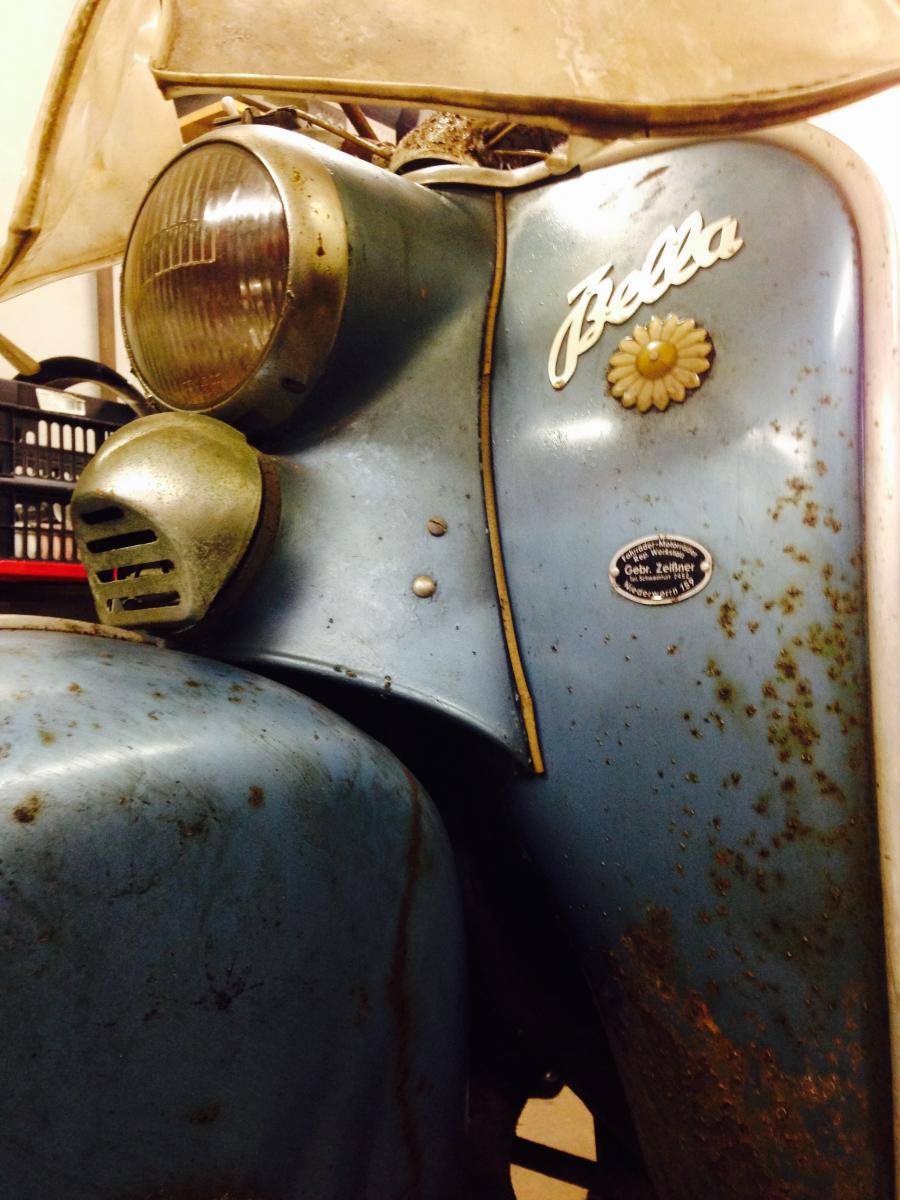

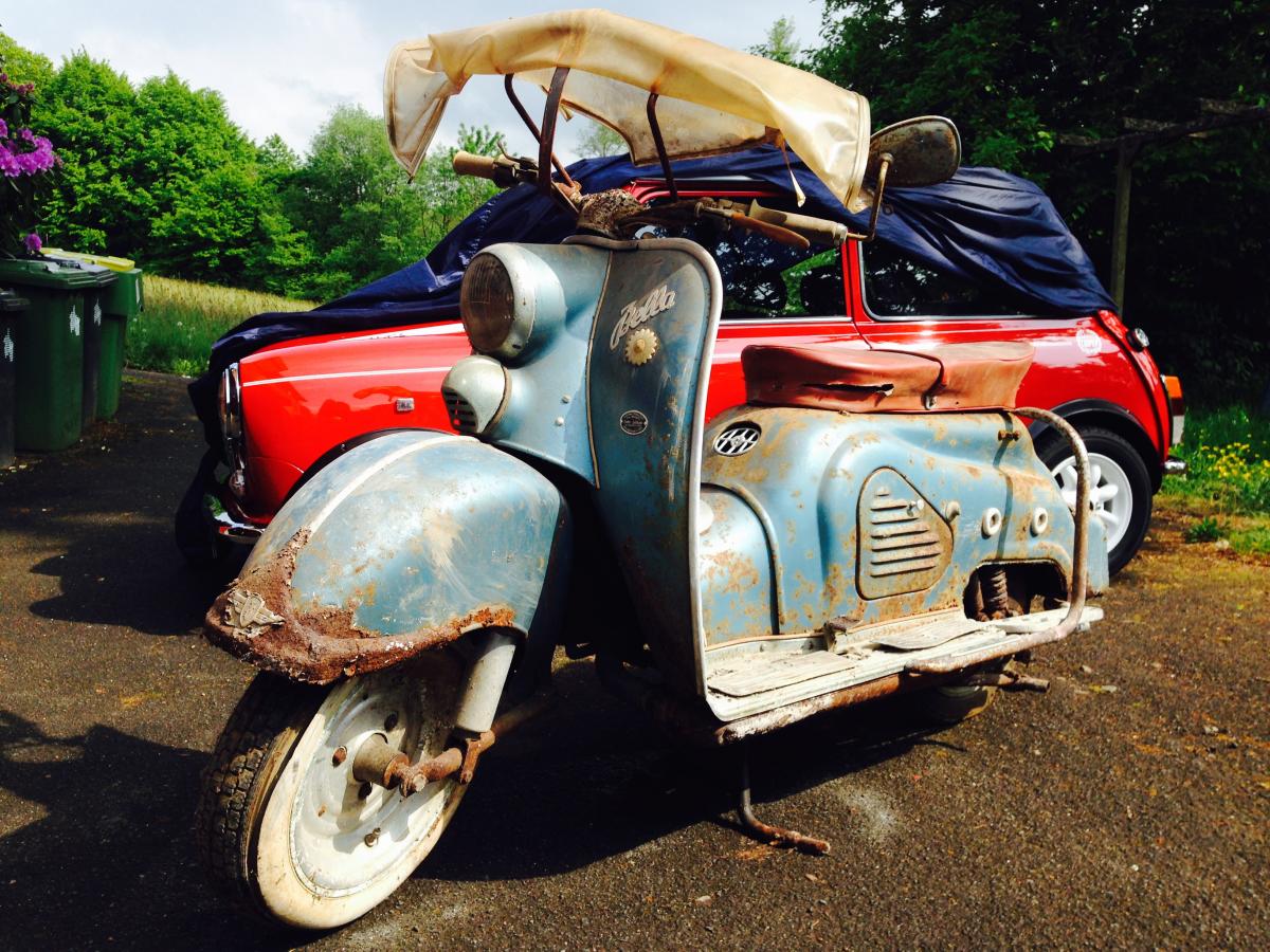

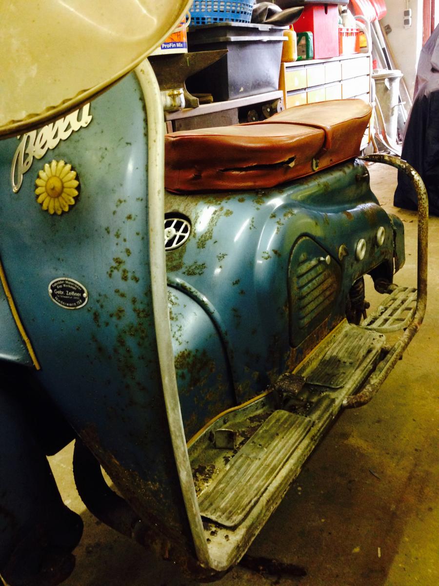

Hallo Leute möchte euch heute mal meine Bella vorstellen wie ich sie vorgefunden habe nach über 50 Jahren in einem Schuppen. Brachte es einfach nicht über das Herz die Bella stehen zu lassen und möchte ihr neues Leben einhauchen  :inlove:
  :sigh:
Gruß Heiko

Die Trittbretter habe ich einfach in BMW-Lachssilber lackiert. Das normale Felgensilber sah zu kitschig aus. Die Bretter sind fast immer rostig und schlecht zu verchromen. Somit bleibt nur lackieren.
Die passen nicht anstandslos.
Die Befestigungslöcher sind, meine ich, versetzt. Bin mir aber nicht 100% sicher. Ich habe es neulich allerdings bei einem Bekannten miterlebt, wie der sich mit dem Umbau auf Gussbretter bei seiner R204 rumgequält hat.
Gute Gussbretter ohne abgebrochene Ecken, etc. sind aber auch nicht mehr so schnell für'n Taler zu bekommen.
Ich würde bei der R 203 bei den Blechtrittbrettern bleiben. Vom Fotos her müssten sich deine aufarbeiten lassen.
Dein Roller hat auch Zubehör aus dem Pfefferkorn Katalog: Hupenverkleidung von Ulma und Sturzbügel von Haweg.
Die hinteren Sturzbügel würde ich weglassen.

Hi Erasmo, danke für deine Infos hatte bisher noch nichts über diese Zubehör Teile gefunden momentan bin ich mir noch nicht sicher ob ich die Bügel lassen soll oder nicht. Das Rechte trittbleich sieht zu übel aus zum retten st alles total zerfressen werde mich da um um Ersatz kümmern denke ich. Bin momentan noch auf der Suche nach dem Zündfunken  :sneaky: Motor ist wieder lose und mit neuen Kolbenringen versehen,der Anlasser dreht auch schon freudig seine Runden ...es wird!
Die Bügel würde ich persönlich weglassen.
Blechtrittbretter sind keine raren Teile, da liegen bei den Bella-Spezialisten und abundzu in der Bucht noch einige rum.
Was hast du schon an der Zündanlage ausgetauscht? Kerze, Kerzenstecker, Zündkabel, Zündspule und Kondensator? Wie sieht der Unterbrecher Kontakt aus?
