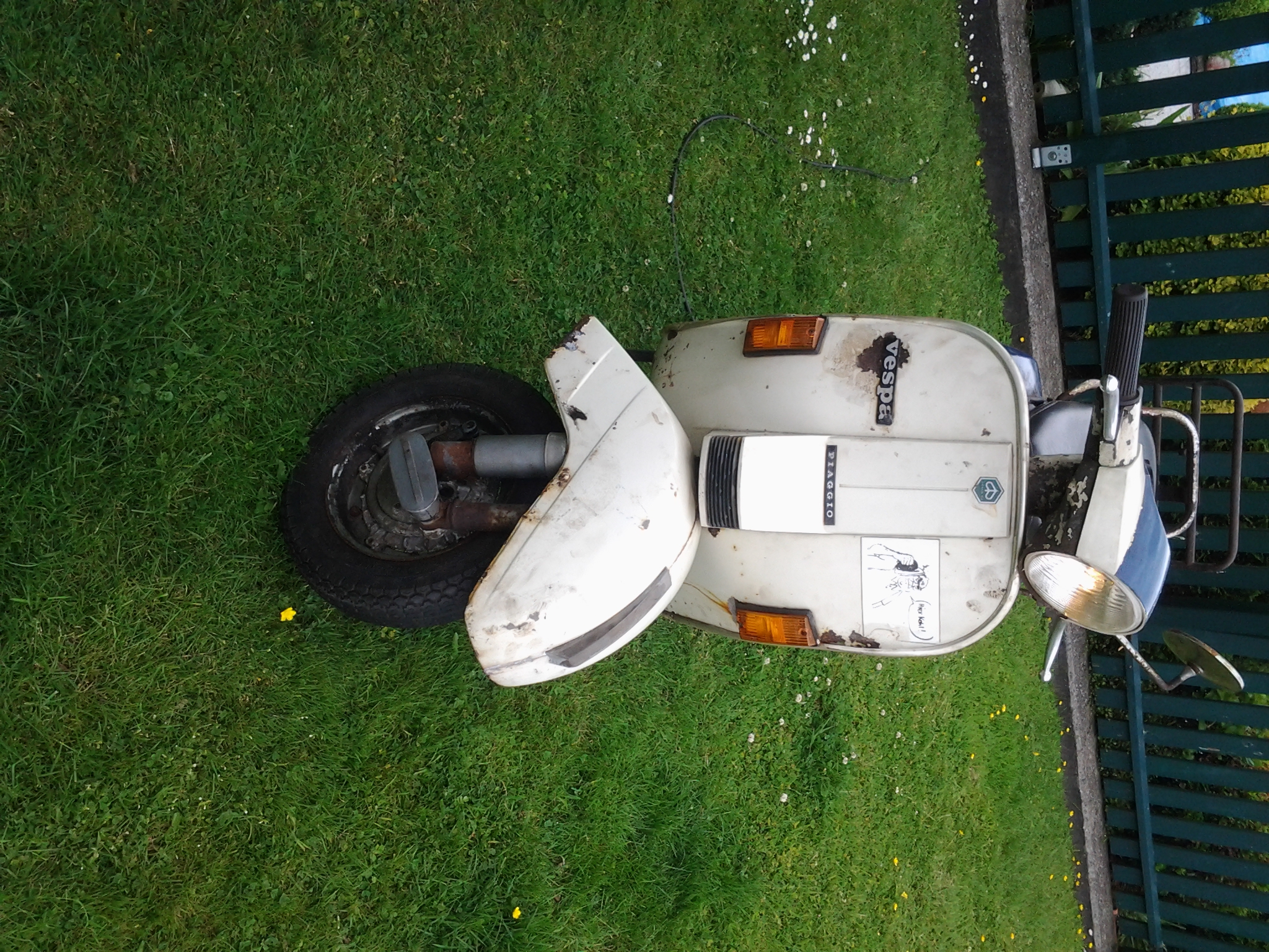

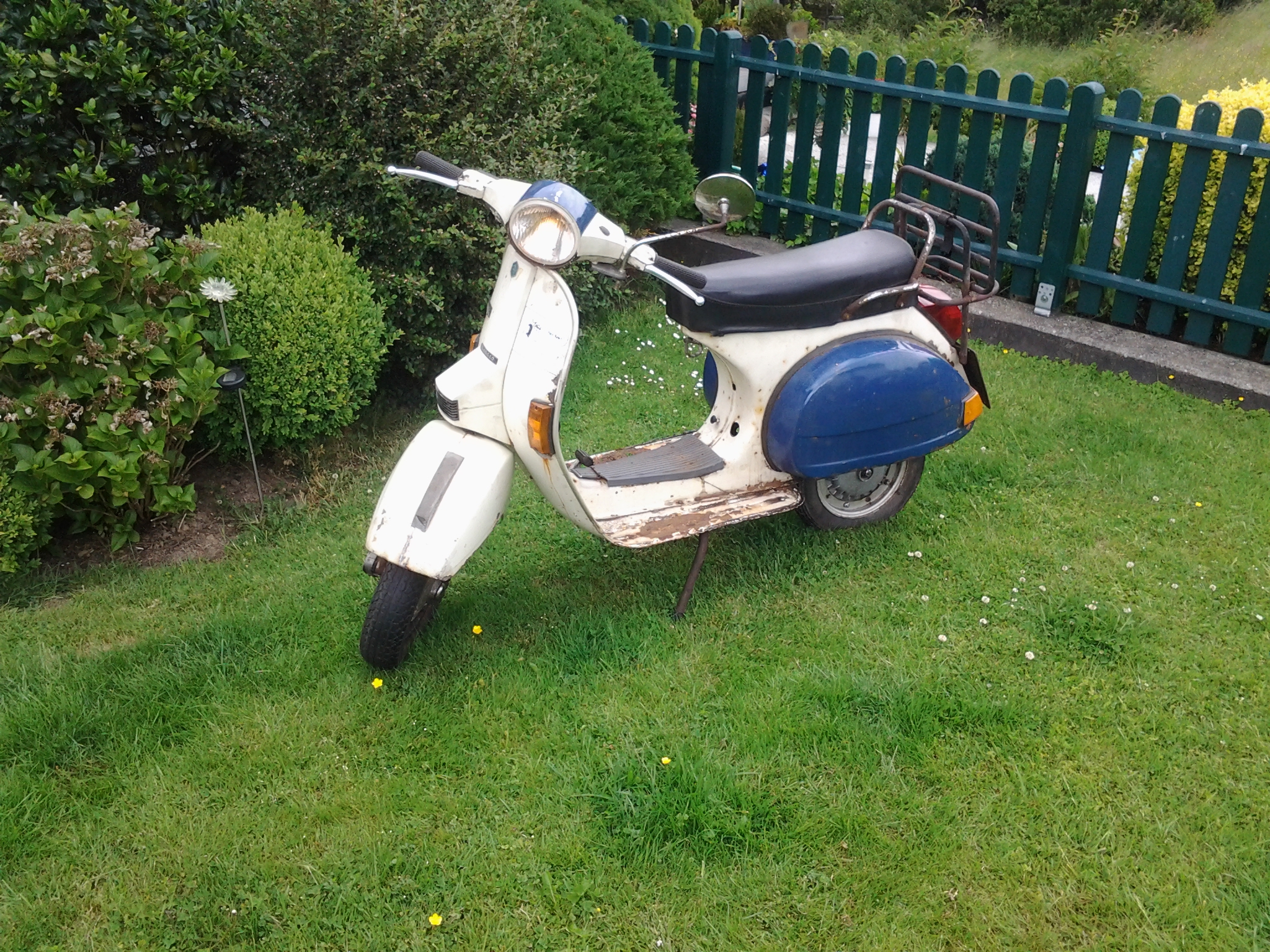

Habe zur Zeit eine P200E von 1981, die ich auch fahren möchte.
Als Deko im Garten habe ich noch eine P 200E von 1987 stehen.
Sollte ich die beiden Gabeln tauschen oder sind die wohl gleich.
Funktionieren tun wohl beide.......
Hab mal irgendwo was von dicker oder so gehört.....

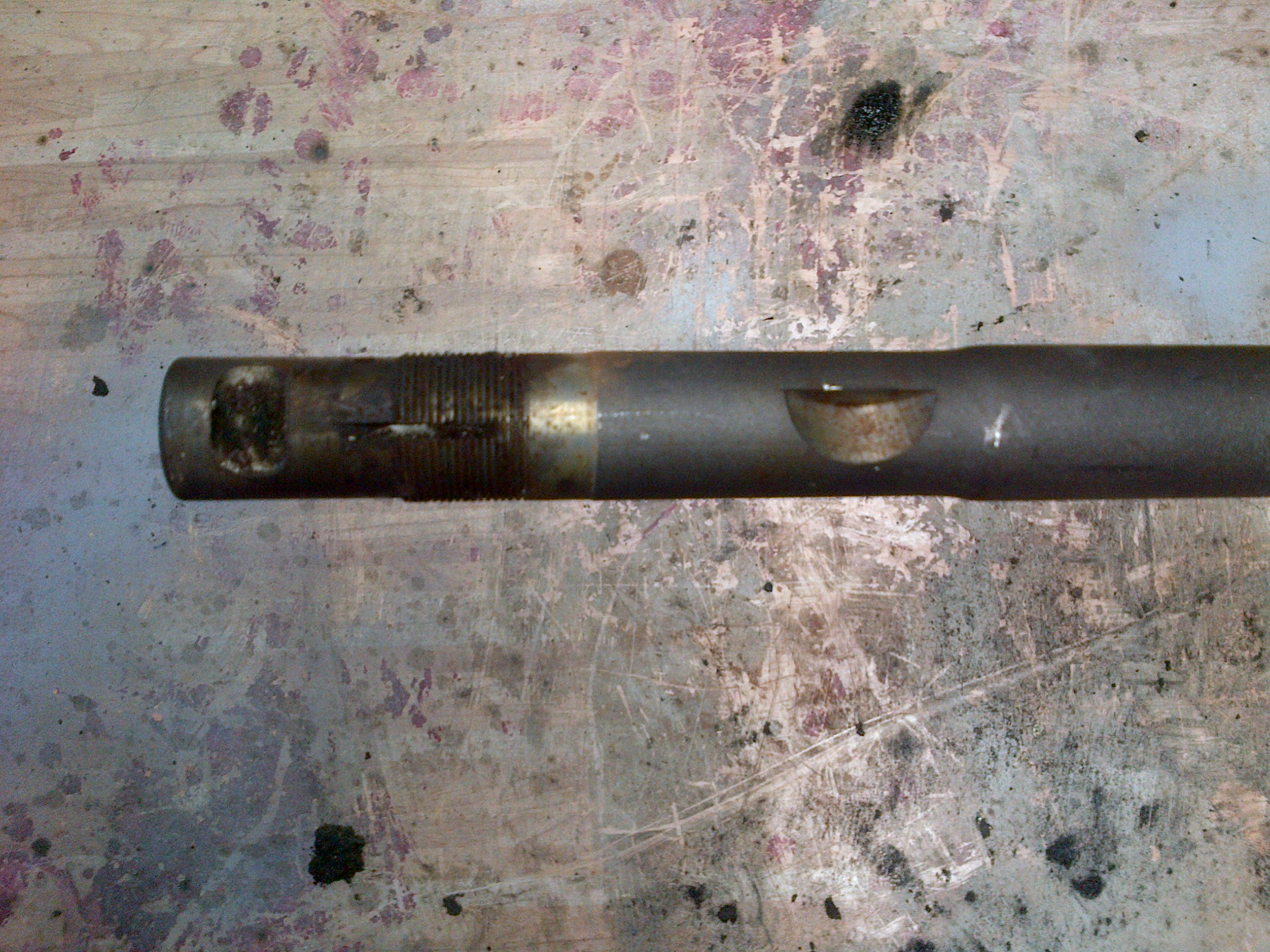

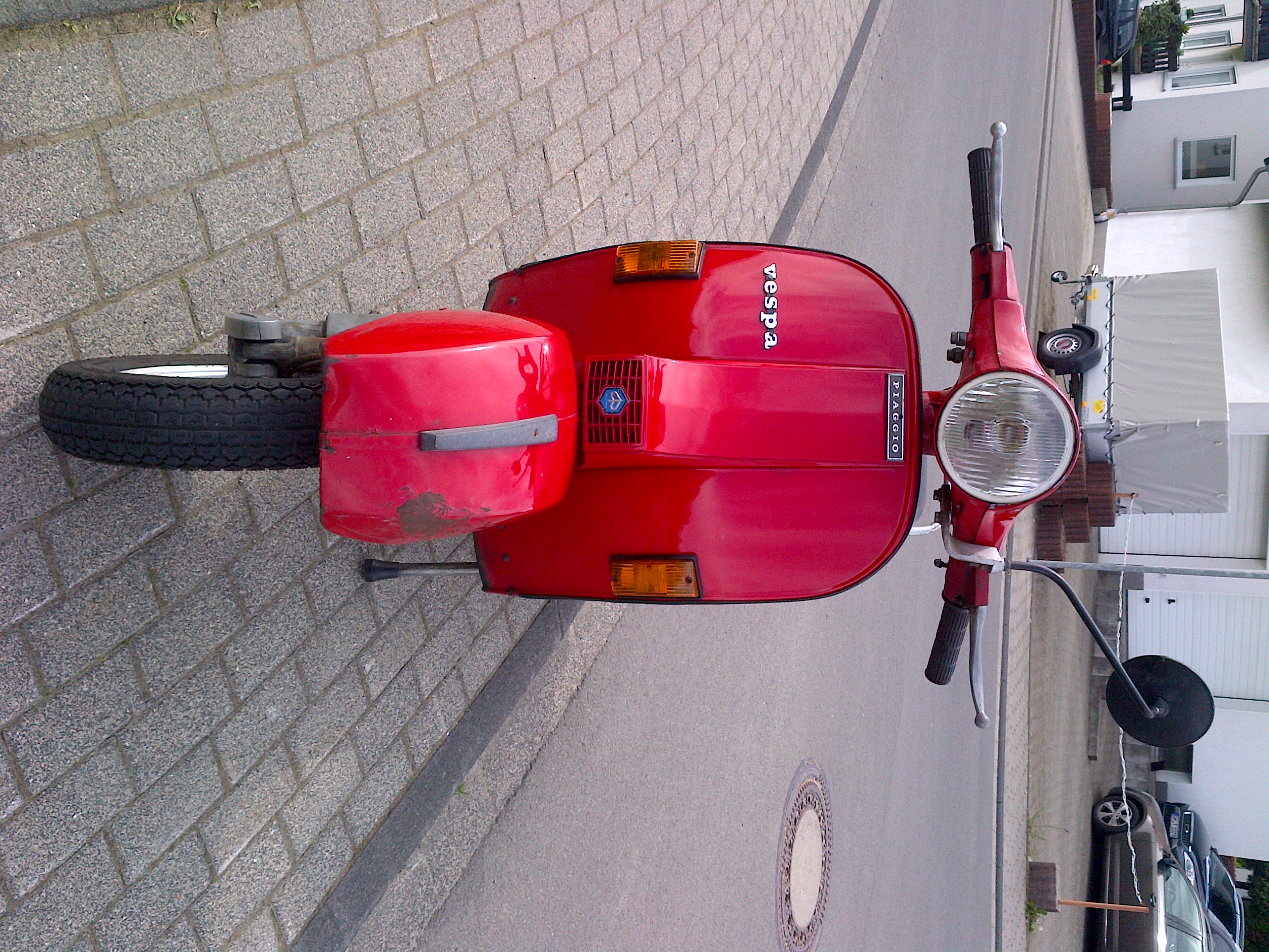

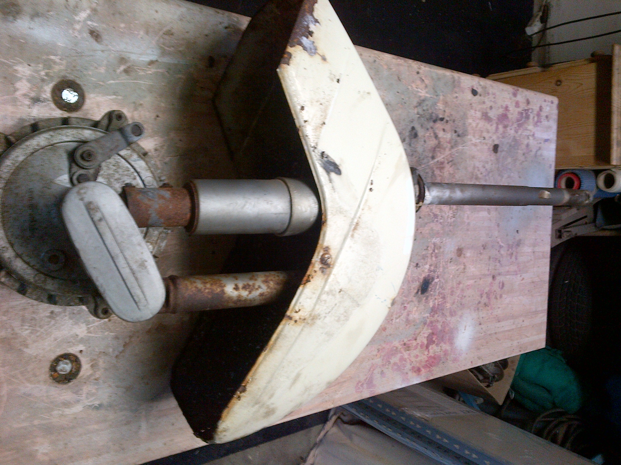

die Gabel mit dem weißen Kotflügel ist besser (20mm Achse / Lusso)
Hier muss aber die alte Nut vom Lenkradschloss zugeschweißt und verschliffen werden anschließend die nut der alt Gabel (die vorher im Fahrzeug war) eingearbeitet werden (Bohren und Feilen oder Fräsen)

Nein das Gabelrohr ist unten auch dicker bei der lusso, hab eine PX alt und eine lusso man merkt schon einen unterschied beim fahren.
Ob der Aufwand es bei ner Serienkiste wert ist muss jeder selber wissen.Unterschied ist da ,aber nicht der Quantensprung in Sachen Fahrwerkstuning
... 'ne sauber gewartete und eingestellte PX alt 16 mm Achse/ Bremse ist völlig OK für Serien-/"Minder"Leistung. Meine Meinung, klar. Gruß!
