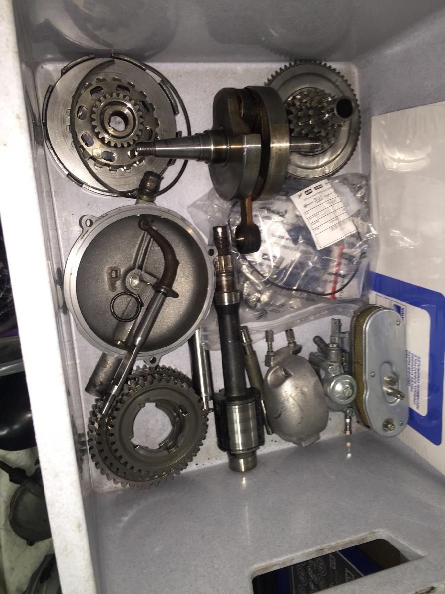

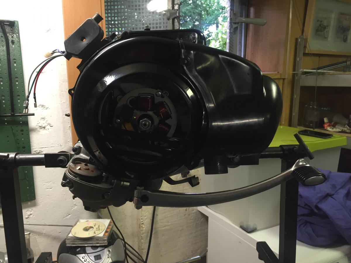

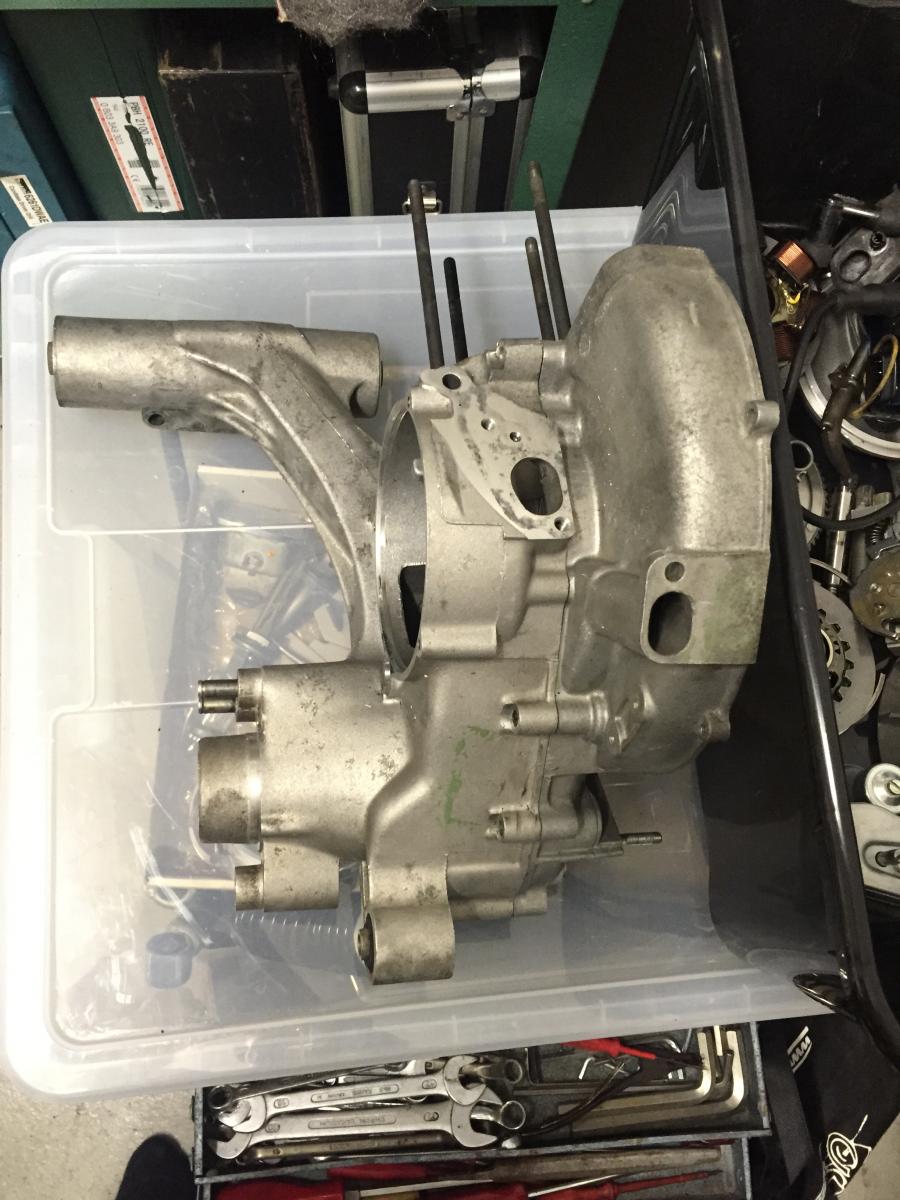

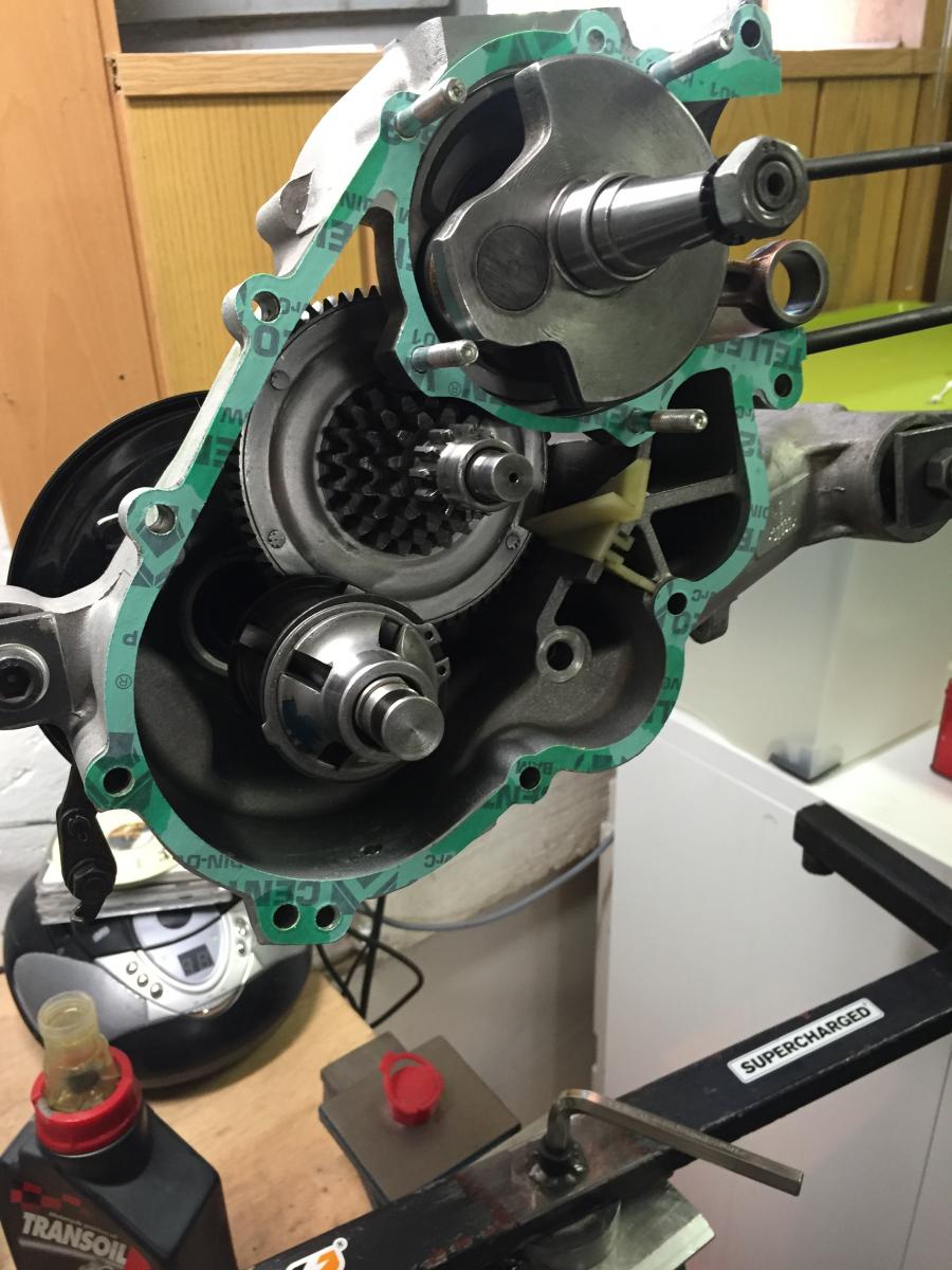

Nebenkriegsschauplatz Motor
PX 200 12 PS Original mit Cosa Kupplung einmal alles raus uns wieder rein.
Wie neu....

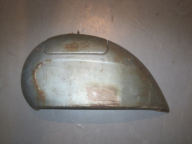

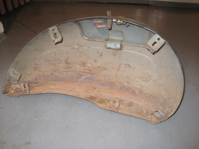

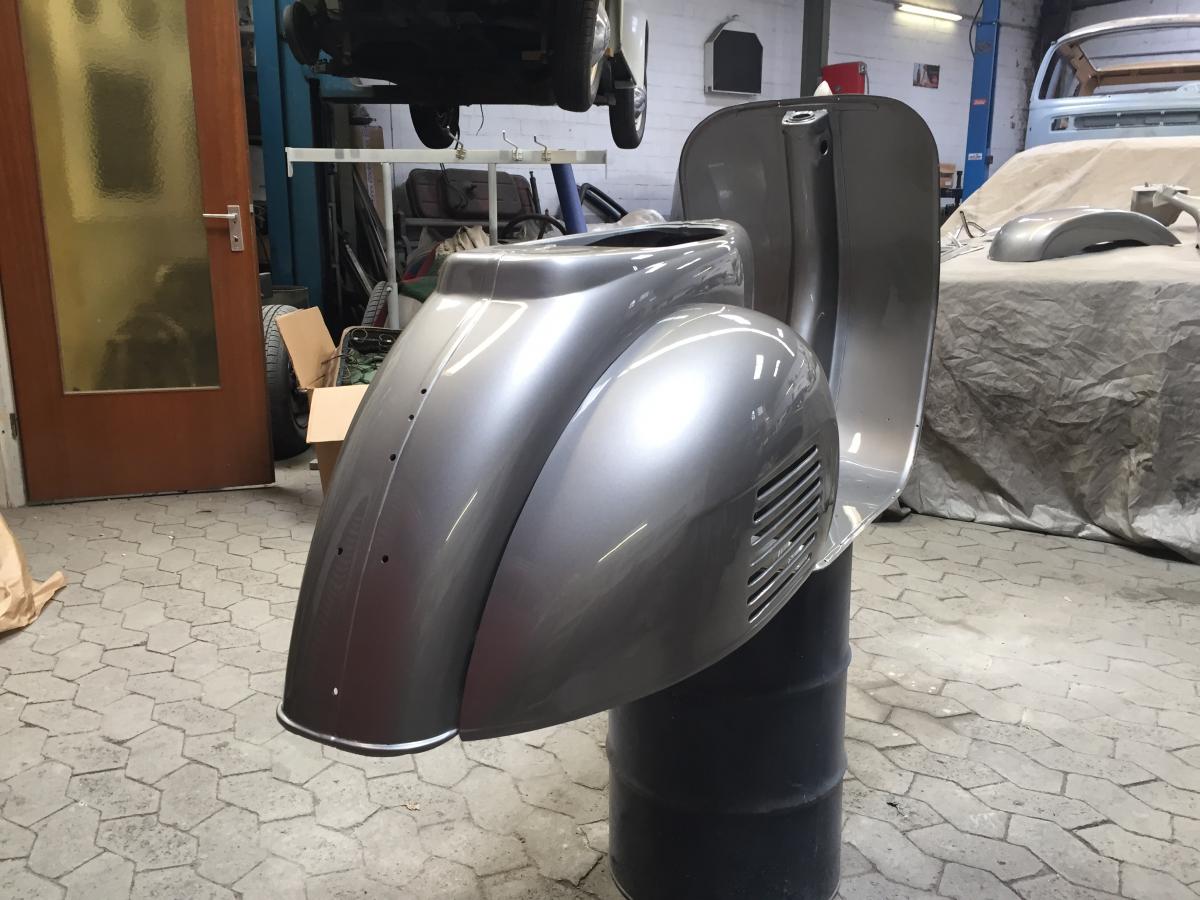

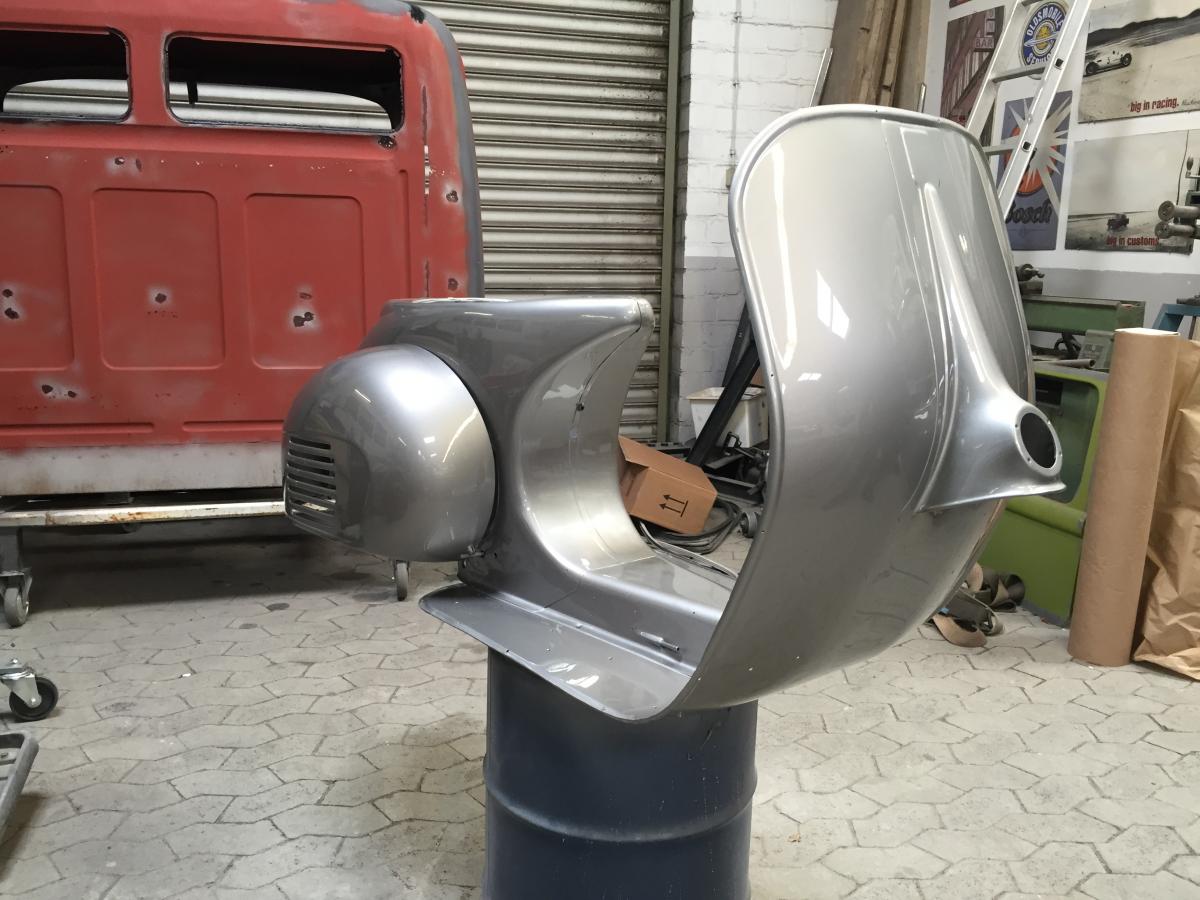

Hast du die Olack Teile auch strahlen lassen?
Bearbeitet von PhilLA
´´Die Seitenhaube im O-Lack hat an einem anderen Projekt ein zu Hause gefunden. Der Rest war nicht zu retten´´
:cheers:
Ja, die Haube war vom Lack noch sehr gut, leider im unteren Segment etwas knusprig. Aber Sie hat einen dankbaren Abnehmer gefunden.
War von einer 59er VBB...

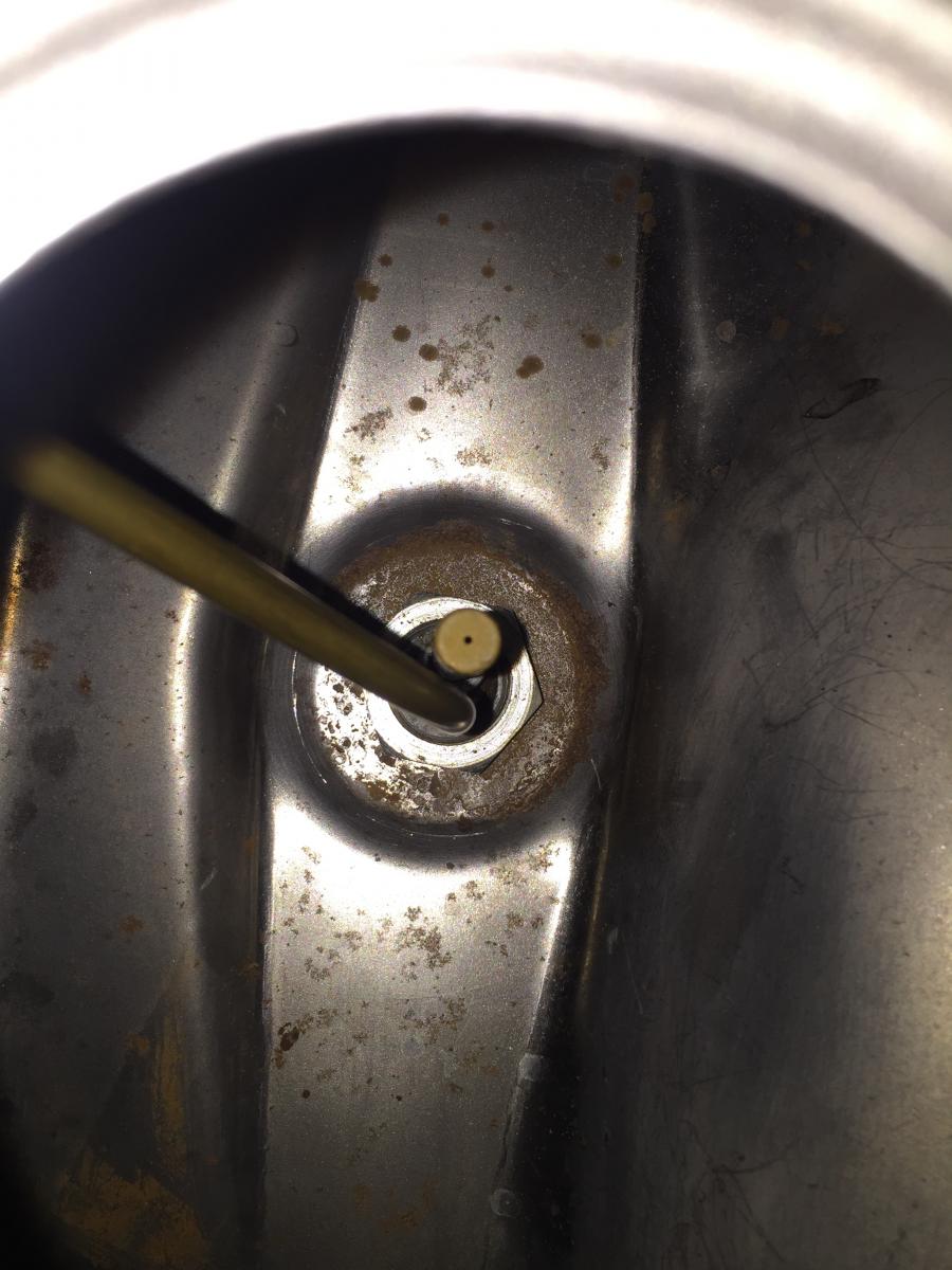

Den Tank habe ich behalten, da er nahezu rostfrei war. Der wurde auch nicht gestrahlt sondern "nur" lackiert.

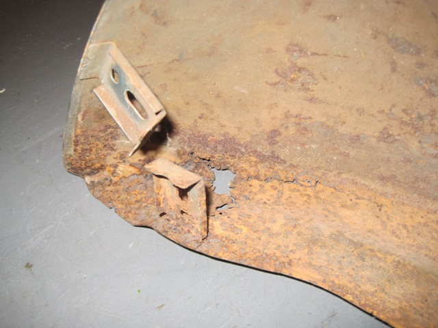

post-8472-0-98333000-1446896490_thumb.jp
Was zunächst nach Rost aussah.....
post-8472-0-12595300-1446896505_thumb.jp
...stellte sich als leichtes Spiel heraus.
Das kann ich aber mit meinem Gewissen vereinbaren  :-)

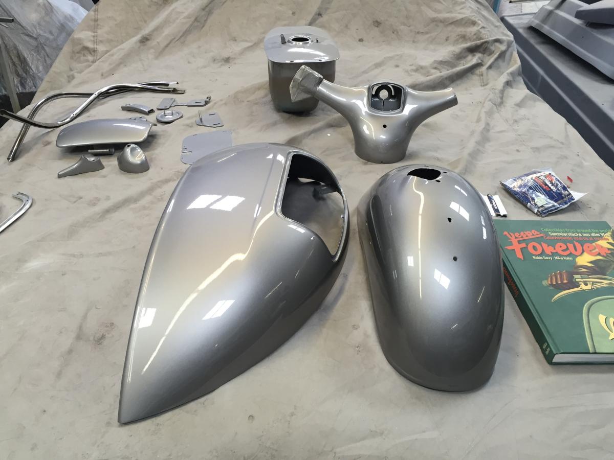

Der nächste Status war dann der auf Seite 1 nach dem Lackieren.
Da ging das Herz auf...  :wheeeha:

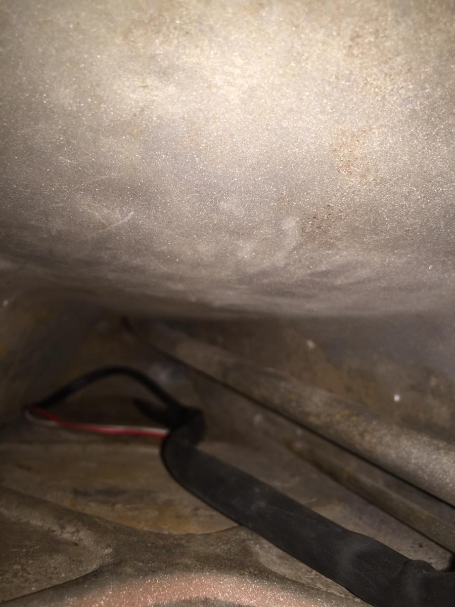

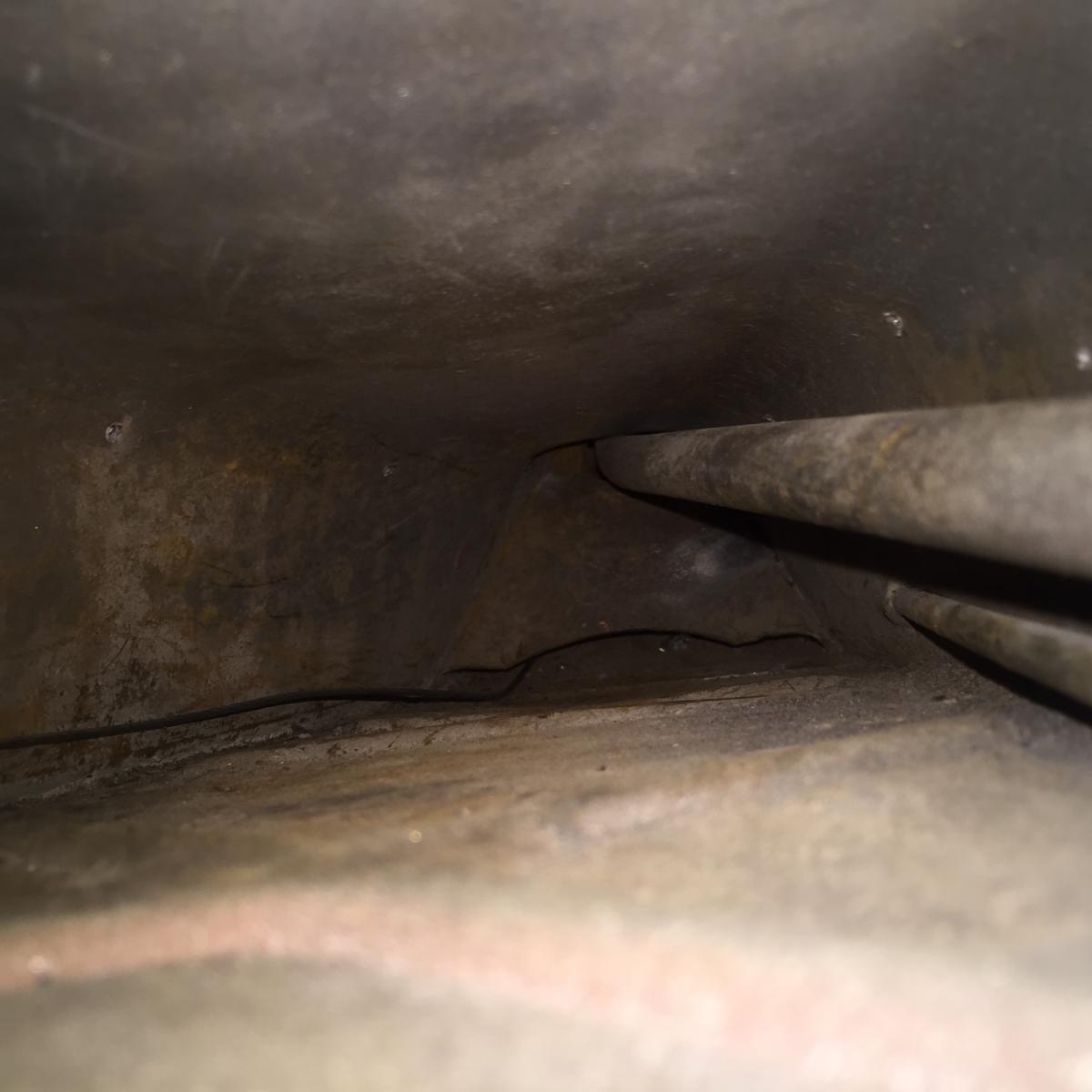

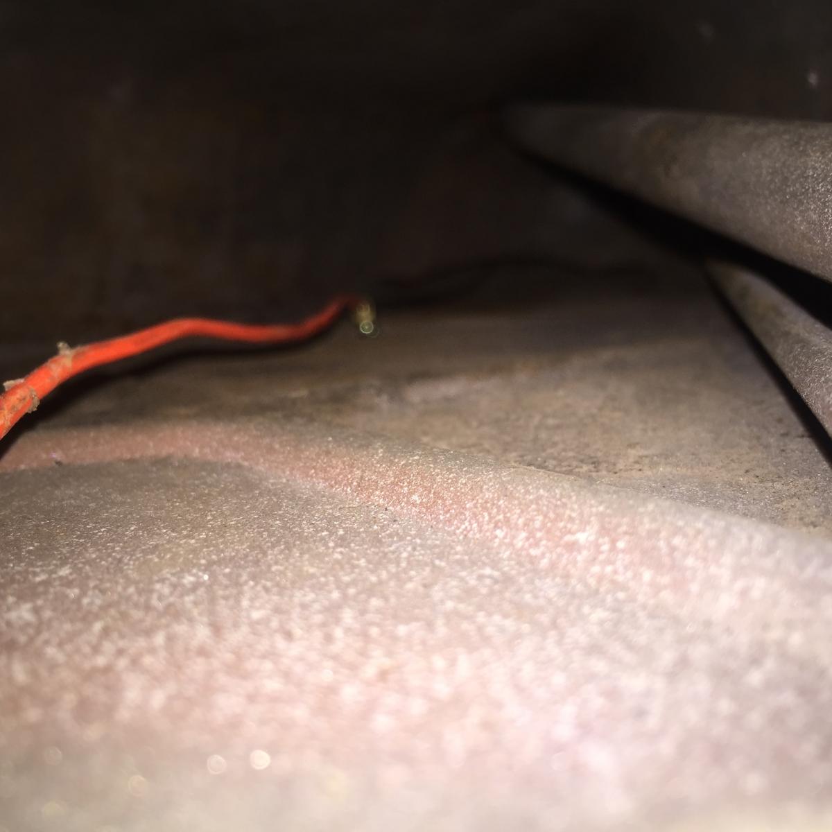

Im Nachhinein war das einziehen des Kabelbaumes ( BGM conversion Oldie mit Lusso Motor ) eine der kniffligsten Aufgaben.
Der obligatorische Knick im Tunnel war in Verbindung mit dem Durchmesser des Kabelstranges die Haupthürde.  :wallbash:

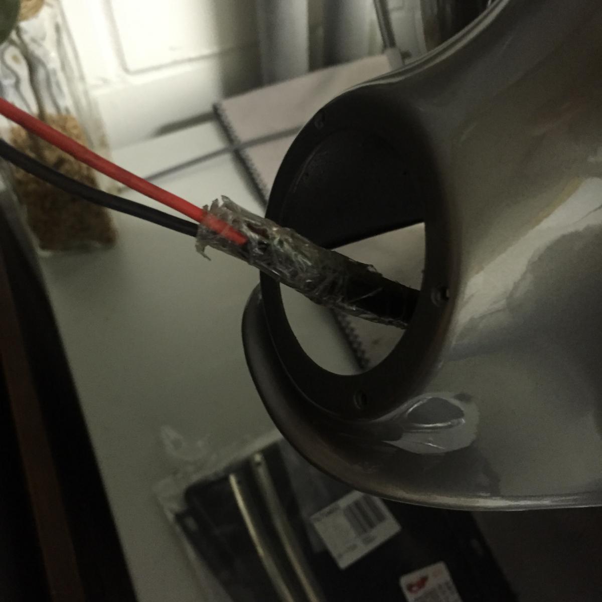

Letztlich bin ich dann wie folgt vorgegangen :
post-8472-0-52707000-1446898216_thumb.jp
Einmal die Situation per Handy ausgeleuchtet und für Überblick gesorgt...
post-8472-0-07361000-1446898423_thumb.jp

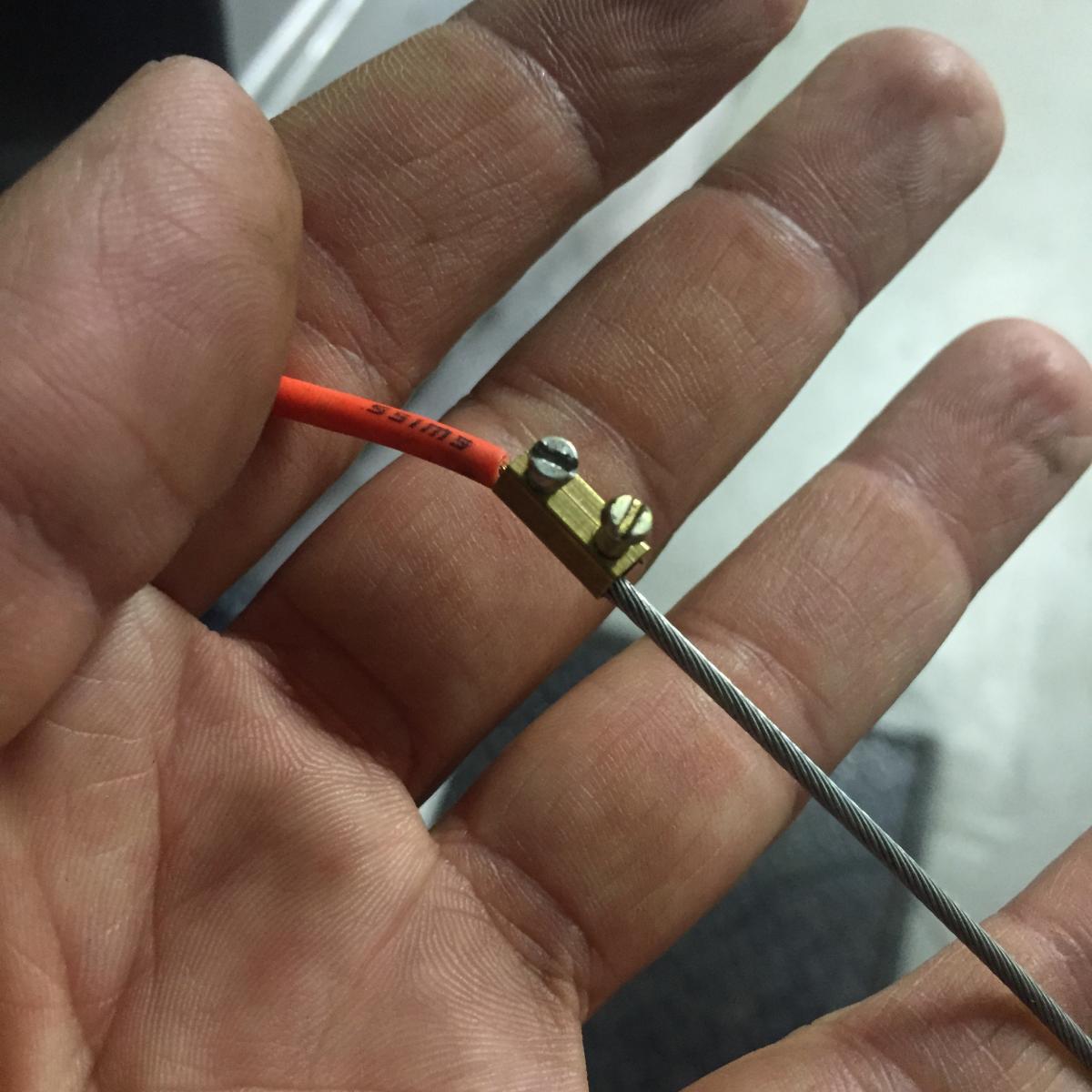

Das dünnste Ende des vorderen Teils wird mit dem Innensegment einer Lüsterklemme verbunden. In meinem Fall war es das Kabel zum Blinkerschalter im Lenkkopf. ( was ich eh nicht benötige aber der Kabelbaum dafür ausgelegt war )
Den Rest des Kabelstranges mit Tapeband schön stramm umwickeln, so dass ein möglichst dünner Strang ohne "Wiederhaken" etc. entsteht.
Das andere Ende der Lüsterklemme wird mit einem alten Kupplungszug verbunden, welcher zuvor durch die Kaskade in den Tunnel geschoben wird und im Tankbereich dann mit dem anderen Ende fest verschraubt wird.
post-8472-0-47730200-1446898888_thumb.jp
Nun langsam und vorsichtig den Kabelbaum über den Kupplungszug einziehen. Hier ist natürlich etwas Fingerspitzengefühl angesagt.
Zur Hilfe immer mal wieder mit dem Handy die Situation fotografieren und vor Augen Führen.
post-8472-0-84322500-1446899073_thumb.jp
Fast angekommen, die eigentliche Frimmelei beginnt erst nun da es nur eine Position gibt, wo der Strang durchgeht. ( wir kennen das aus anderen Lebenslagen.... evtl.  ;-)  )
post-8472-0-05580600-1446899354_thumb.jp
Ist dieser Punkt erreicht ist es fast geschafft, das hochstecken entlang der Lenksäule ist dagegen ein Kinderspiel. Die beiden Kabel für den Fußbremshebel lassen sich einfach herausfischen.
Vieleicht hilft das ja falls man auch in den "Genuss" kommt....
Greetz  :cheers:

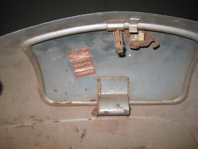

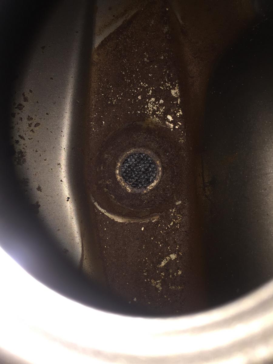

... äh wie jetzt - die Bilder mit den Kabeln zeigen deinen ´IST´ Zustand des Tunnels innen ?!  :aaalder:
Wurde da nicht gestrahlt ? bzw am Schluß ordentlich konserviert ?!  :blink:
Klar, da ist doch alles ok soweit.
Da kommt hinterher Hohlraum Wachs rein und gut....
Bea war jetzt doch etwas verunsichert und hat seinen Blechmann noch mal interviewt.
Das Zeug welches in den Tunnel kommt reicht aus, ich vertraue ihm. Mache ich aber erst dann, wenn
Ich 100% sicher bin nicht noch mal einen Zug oder Kabel da raus holen zu müssen.
Also erst alles einstellen und einfahren und dann fluten.
Bearbeitet von steven77er

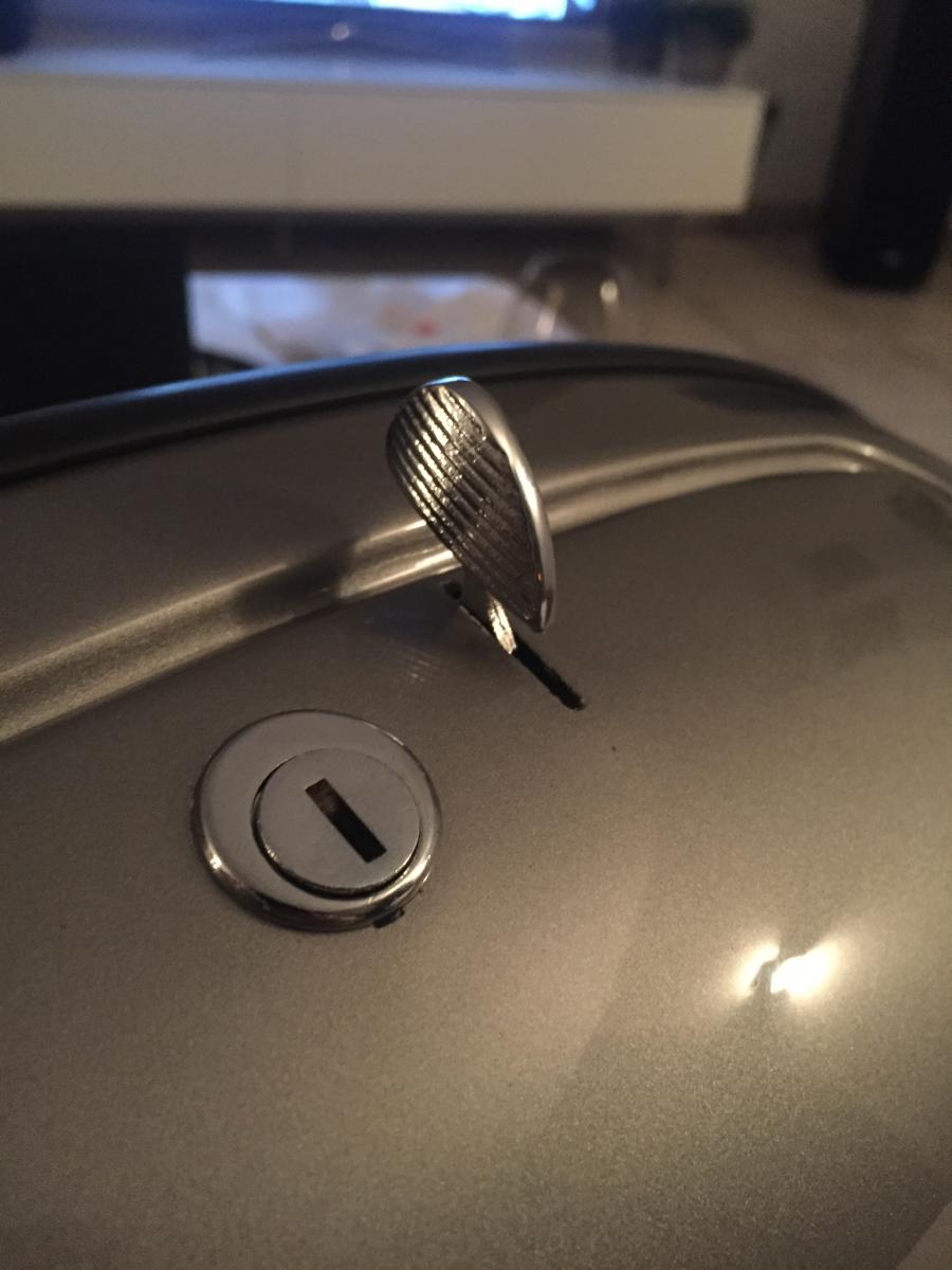

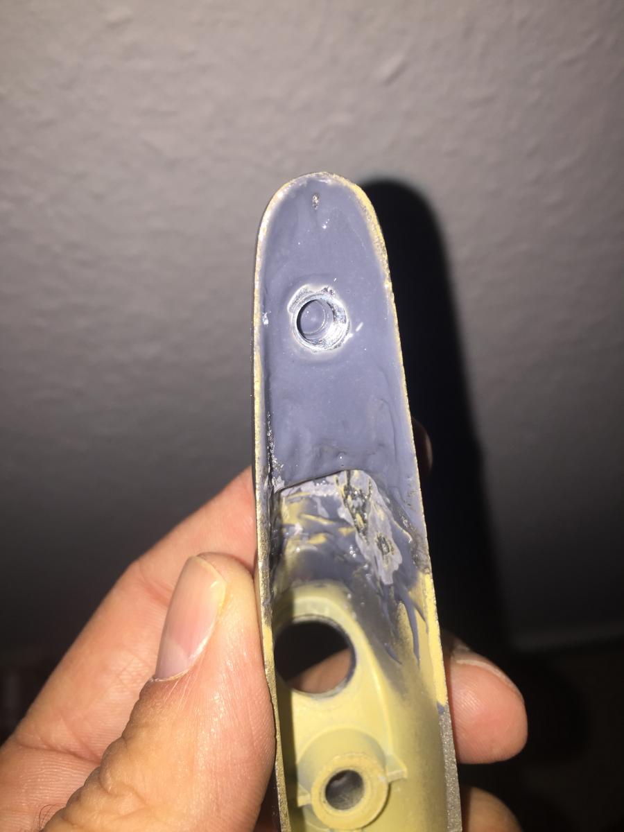

Beim Rücklicht war leider der obere Pinn gebrochen, daher habe ich eine Mama
In Kaltmetall eingebettet und einen Gewindestift eingeschraubt.
Funzt super!!

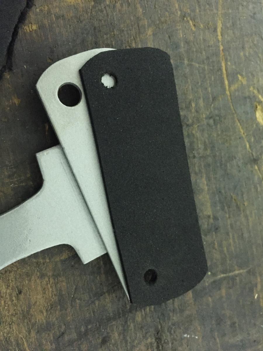

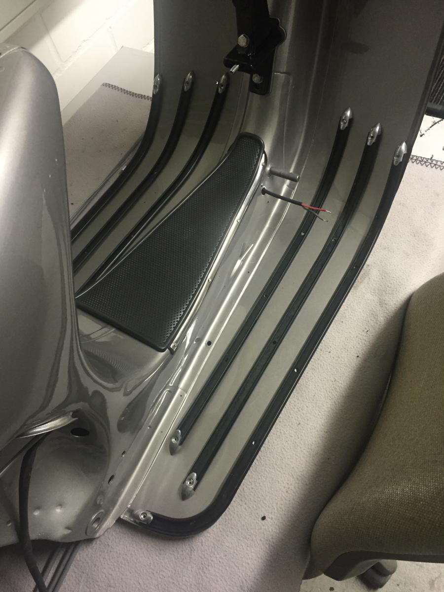

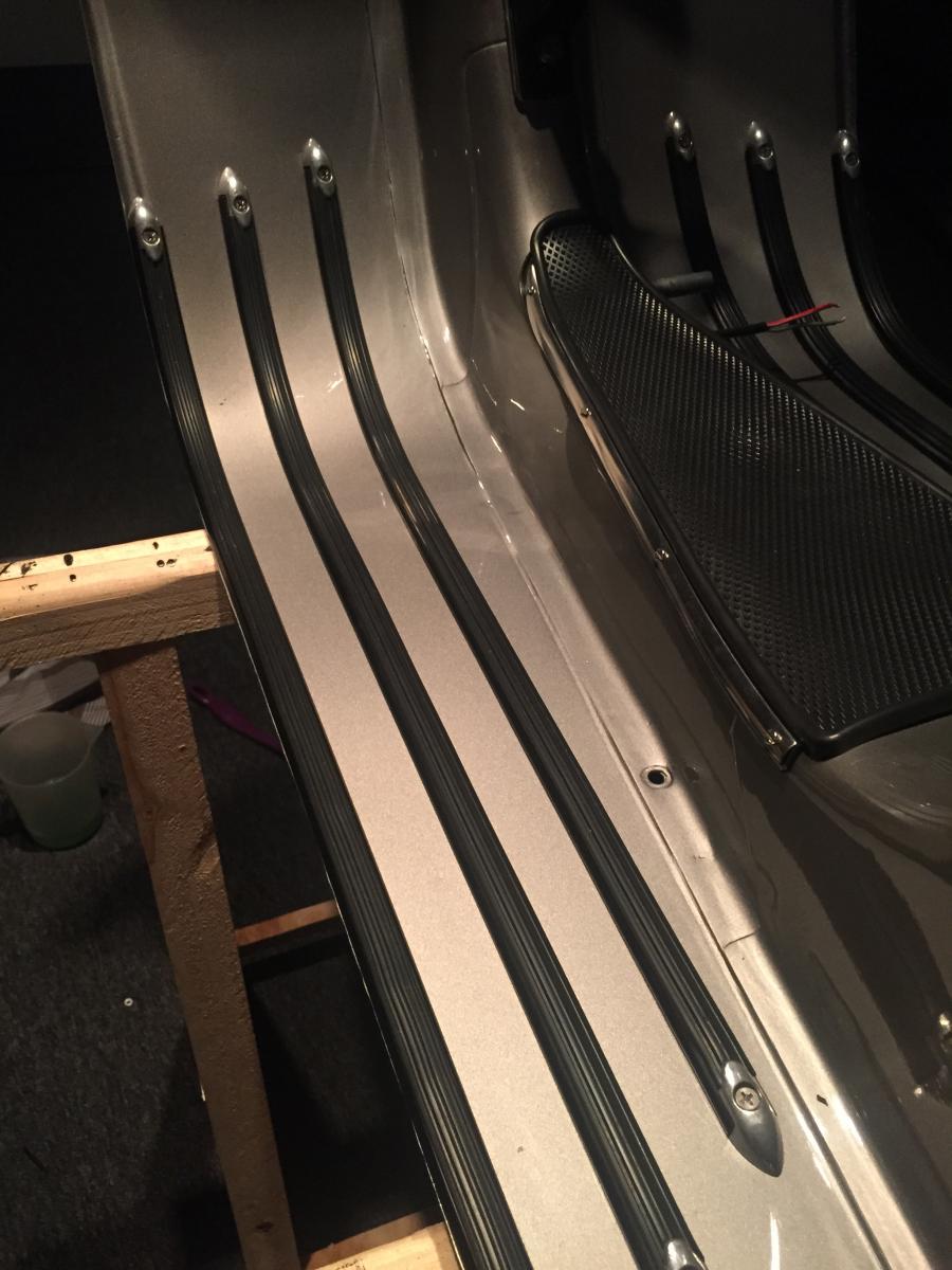

Trittleisten sind auch aus dem Nachbau. Die Oberflächen waren grauenhaft.
Habe mich zum eloxieren in schwarz entschieden.

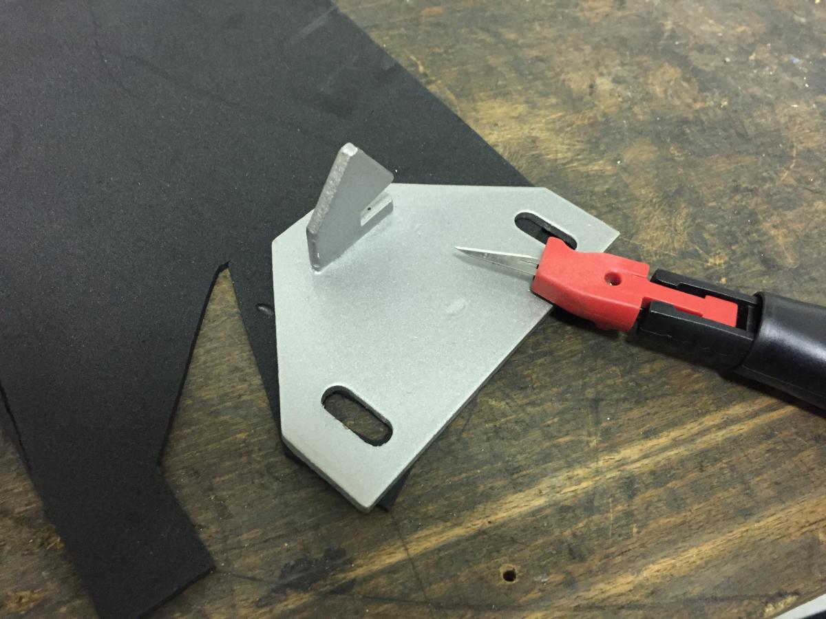

Lackschonung am Sitzbank Scharnier hielt ich für sinnvoll

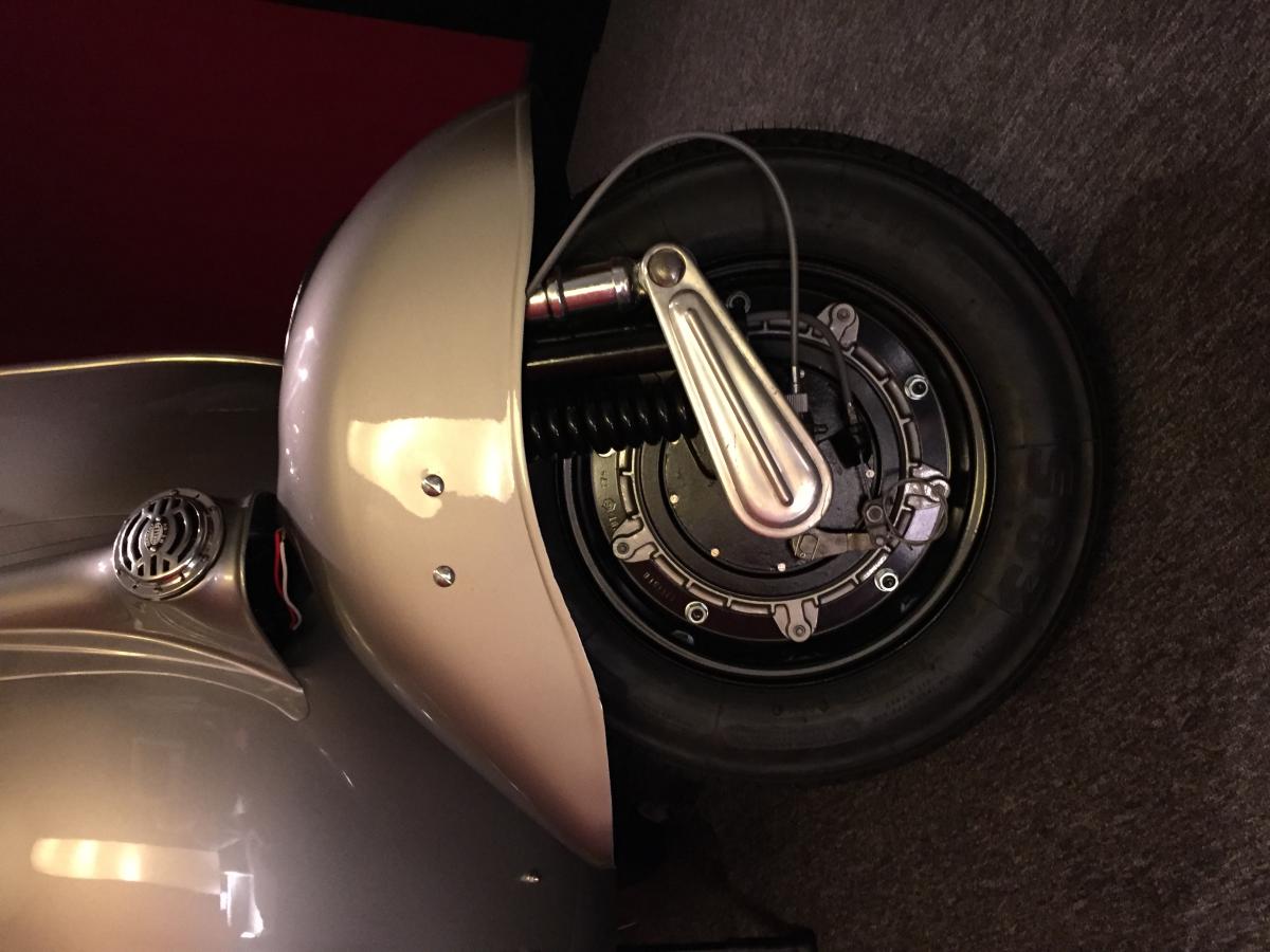

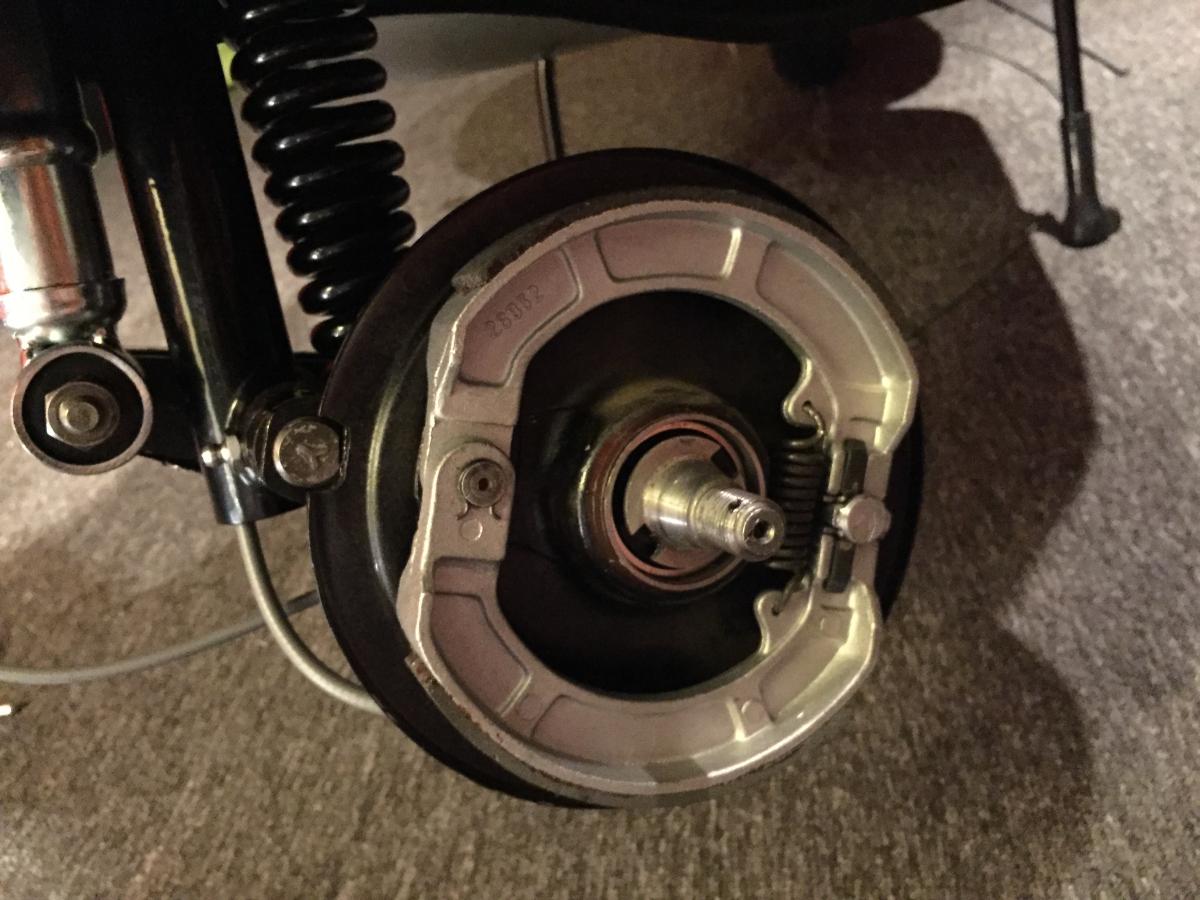

Dann noch die vordere Bremse komplettiert...
Soweit so gut....post-8472-0-63695200-1447098114_thumb.jp
post-8472-0-59526100-1447097239_thumb.jp
post-8472-0-58502600-1447097386_thumb.jp
post-8472-0-12282500-1447097481_thumb.jp
post-8472-0-69597100-1447097605_thumb.jp
post-8472-0-56277700-1447097953_thumb.jp
post-8472-0-78349400-1447097980_thumb.jp
post-8472-0-68061900-1447098328_thumb.jp
Geile alte Naive mit den Trittleisten :thumbsup:
Passt doch gut zu dem Rest und den schwarzen Anbauteilen.

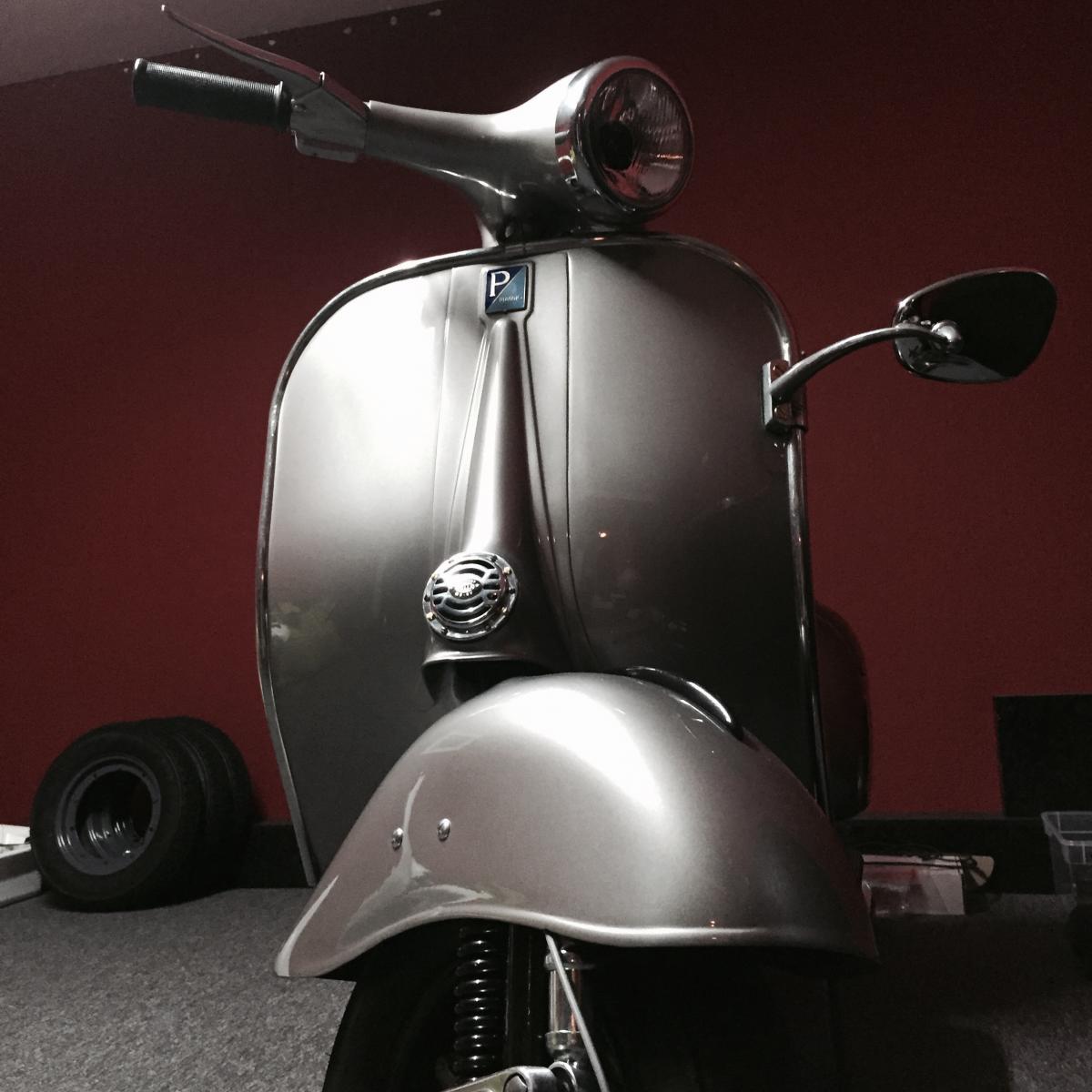

Kleines Mini Update mit Albert Spiegel  :inlove:
post-8472-0-53602300-1451933748_thumb.jp
Die nächsten Bilder kommen aus freier Wildbahn in artgerechter Haltung  :satisfied:
