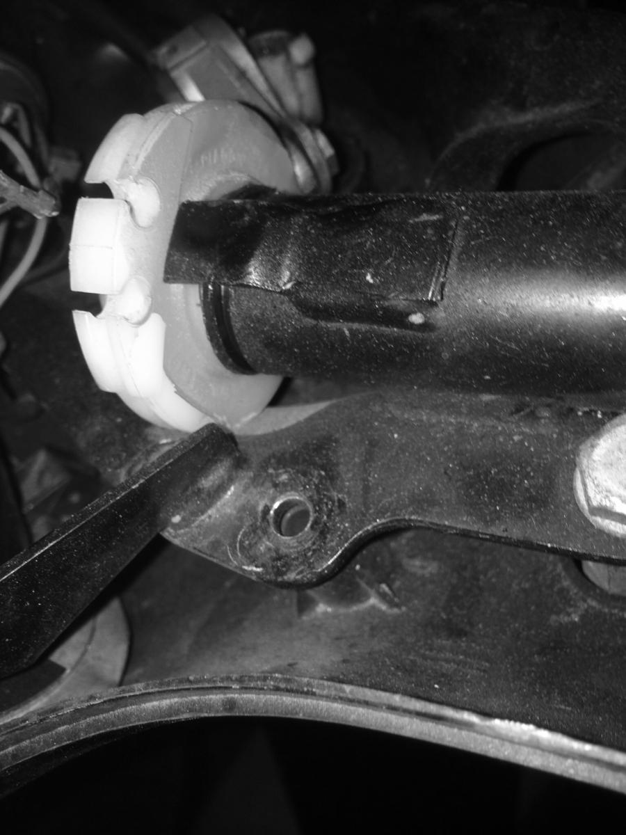

Habs an 2Lenkern schon ohne probs mit Cosa1 raste und gebogenem 3mm stahl (eingebraten)-> also flex ansetzen und großzügig raustrennen umm danach eine 2Zug gerechte Form wieder einzuschweißen, umgebaut, hoffe ich denke dran Bilder zu machen, dann stell ich sie auch gerne hier online. (im 3mm stahlblech noch die Einstellschrauben M5 rein und es entsteht ein super 2Zug Lenker)

ich hab gestern in der Werkstatt gesessen und mir die gleichen Gedanken gemacht ,alu rolle gedreht und in die pk schaltrolle gepresst das ich das so auf dem xl2 rohr fahren kann und jetzt trenn ich mit der Flex vorne den Teil raus und verschweise es mit Flachstahl vornerum .
Stahlrohr ist festgeschweist für nen schnellgasgriff und die bremspumpe .
und ich möchte den 1zug Modus auch nit töten das ich irgendwann mal den Motor umbauen kann oder könnte .....
Hier mal paar Bilder...
Ach ja, für die Züge hab ich oben mit dem Dremel etwas Platz gemacht ( muss aber nicht unbedingt, wenn man die Einstellschrauben etwas weiter hinten setzt)
